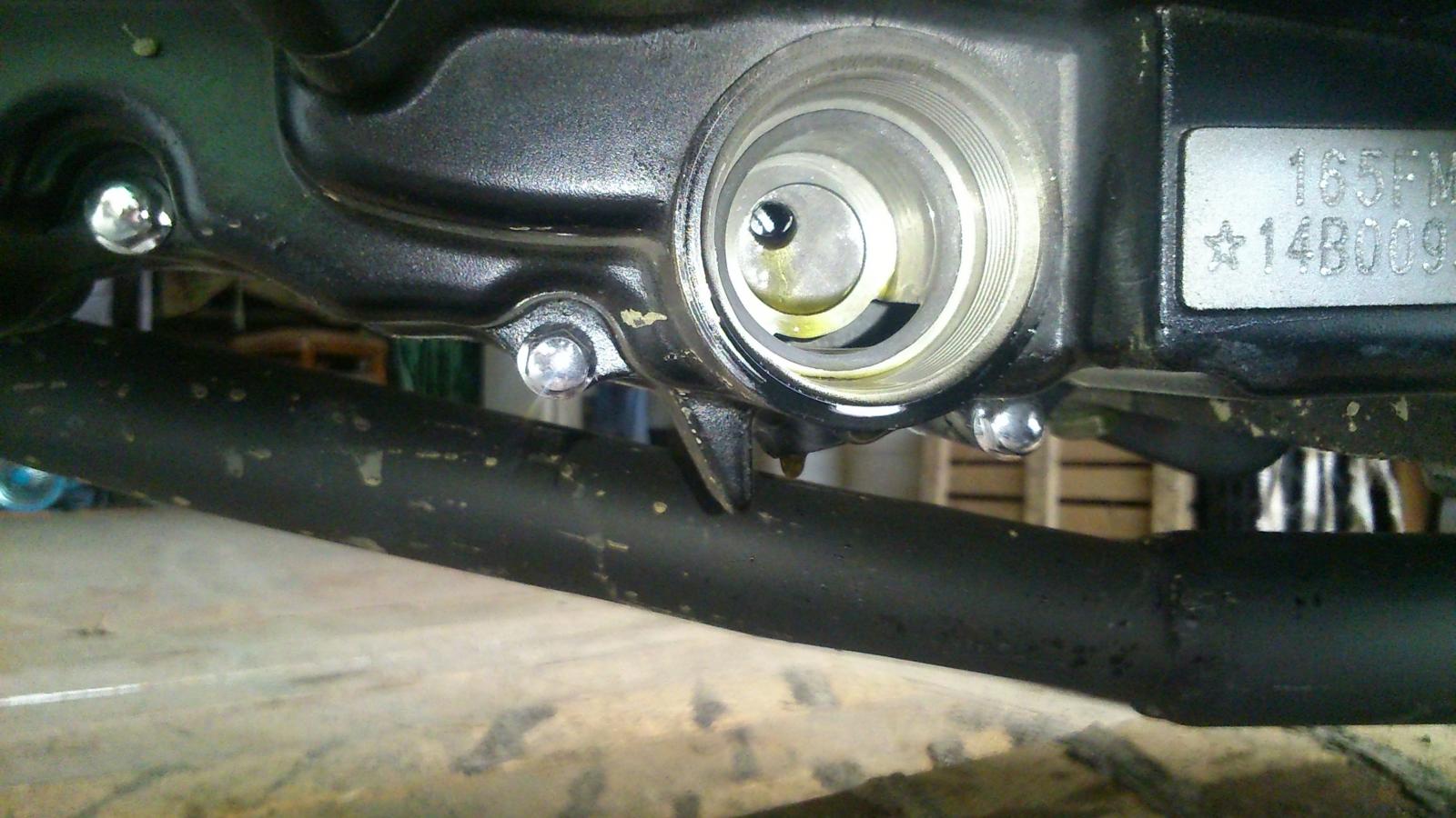

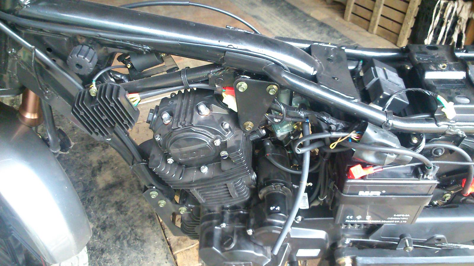

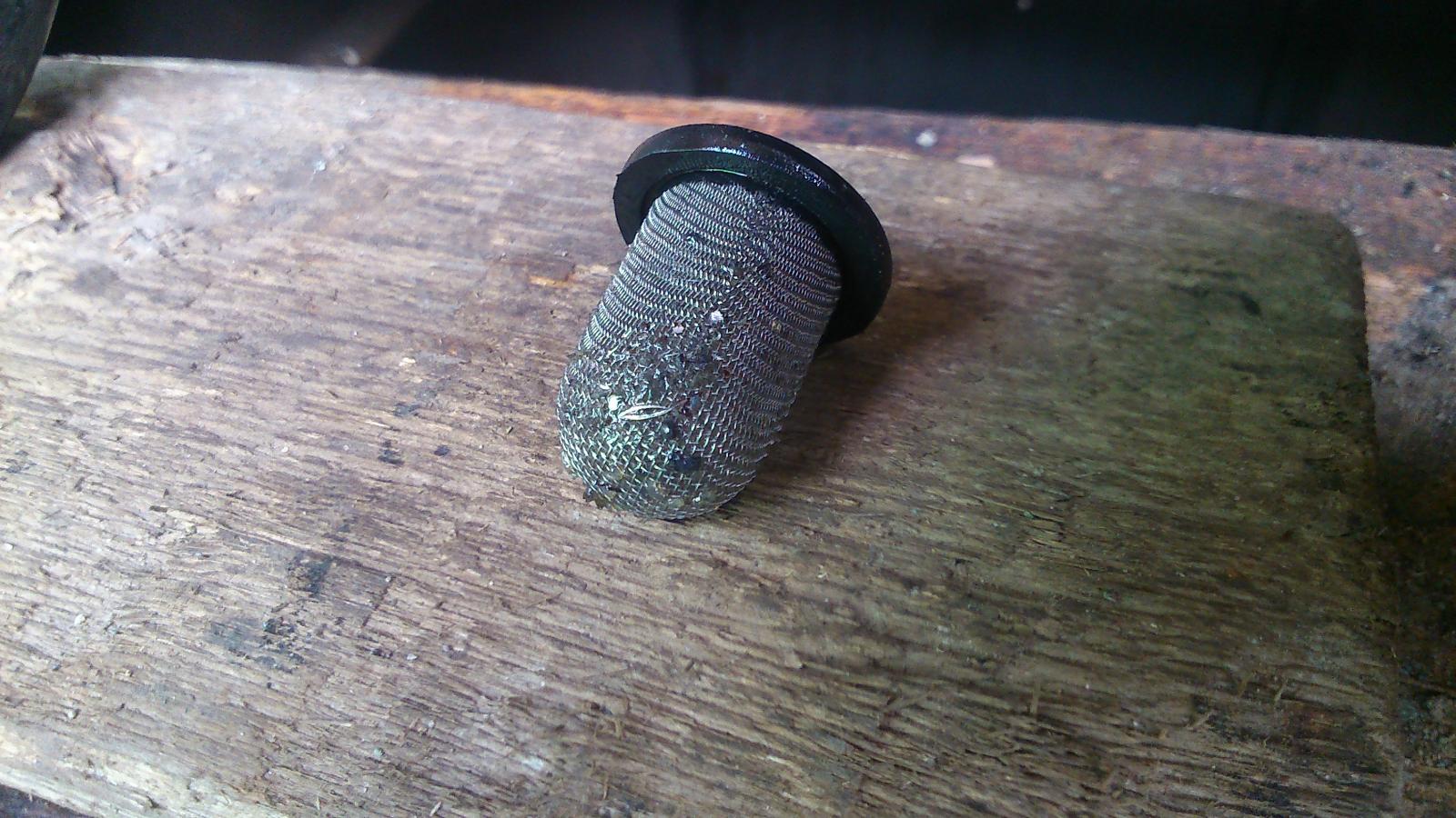

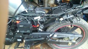

Поменял сегодня масло на 140 км пробега. Когда выкрутил масляный фильтр, вот что увидел.post-15700-0-58360300-1405102663_thumb.jpg Сеточка была забита каким то волокном похожим на мелкие нитки от тряпки. Вот фото двигателя без фильтра post-15700-0-69940500-1405102899_thumb.jpg. Прочистил и протер все. Затем снял весь пластик и бензобак для удобного доступа к клапанам. Вот фото без пластика post-15700-0-25729400-1405103282_thumb.jpgpost-15700-0-32275000-1405103294_thumb.jpgpost-15700-0-28971500-1405103313_thumb.jpgpost-15700-0-52703300-1405103330_thumb.jpg. Карбюратор а-ля KEIHIN post-15700-0-72665800-1405103429_thumb.jpg дословно "KEI*HIN технологии из Японии".

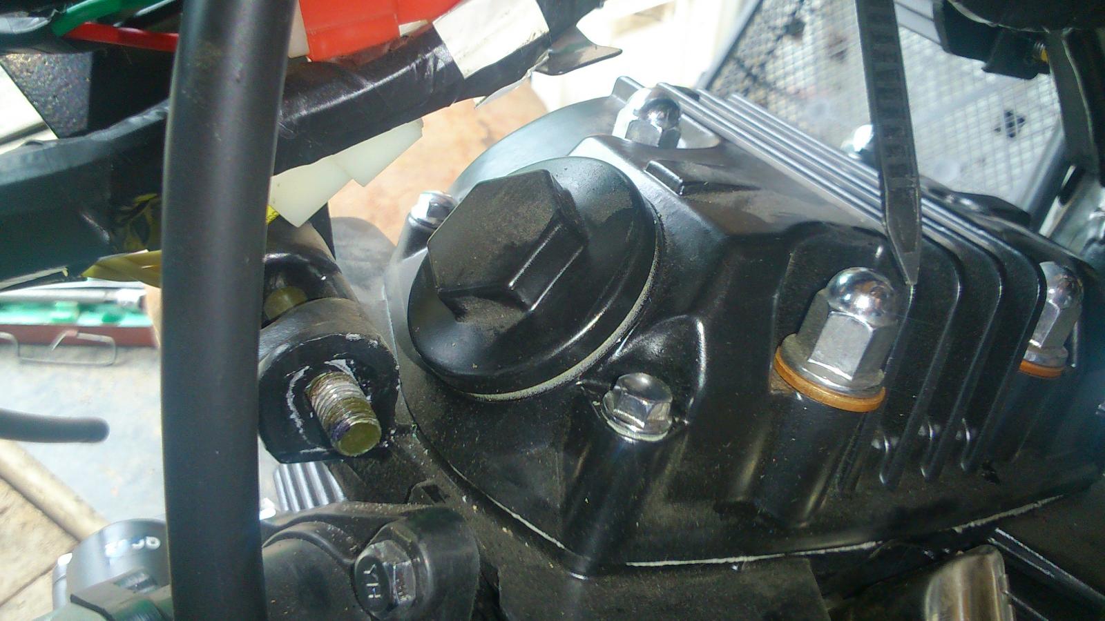

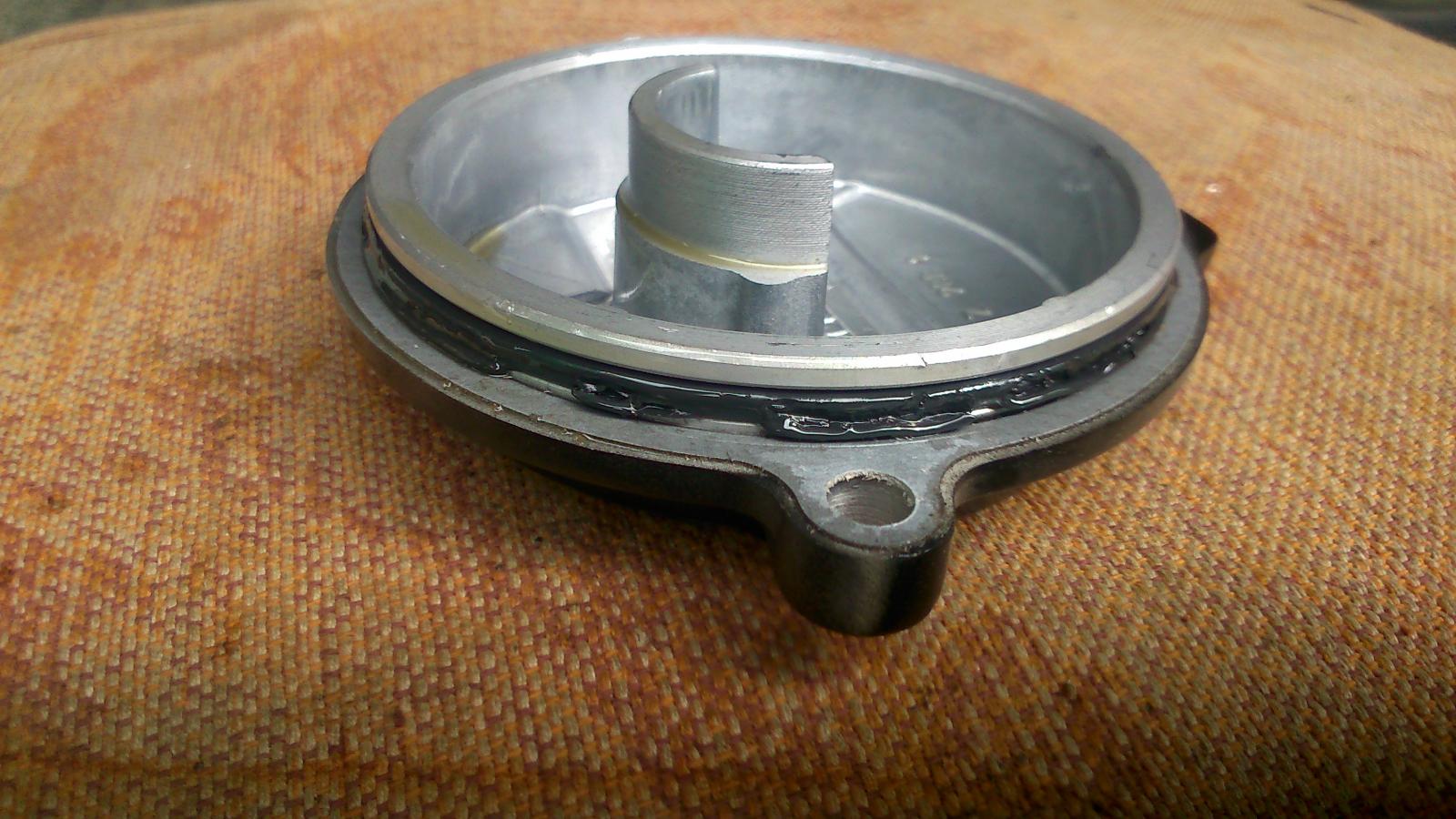

Приступил к регулировке клапанов. Когда снял крышку распредвала то увидел в каком состоянии уплотнительная резинка post-15700-0-18794900-1405103612_thumb.jpg . На выпуске сделал зазор 0,08, на впуске стоял 0,05. Я его так и оставил. Есть один нюанс. Чтобы получить доступ к впускному клапану, необходимо снять пластину крепления двигателя к раме, иначе крышка просто не открутится. Вот фото уже без пластины post-15700-0-35571800-1405103656_thumb.jpg. Затем я разобрал рулевую колонку и смазал там подшипники. Нужно отметить что они имеют защиту. Нижний защищен уплотнительной резинкой, а верхний пластмассовым колпачком совмещенным с гайкой. Мне понравилось.

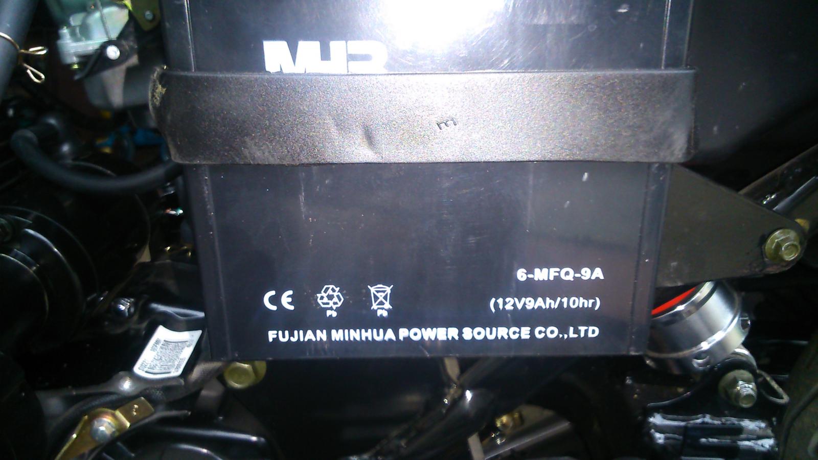

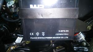

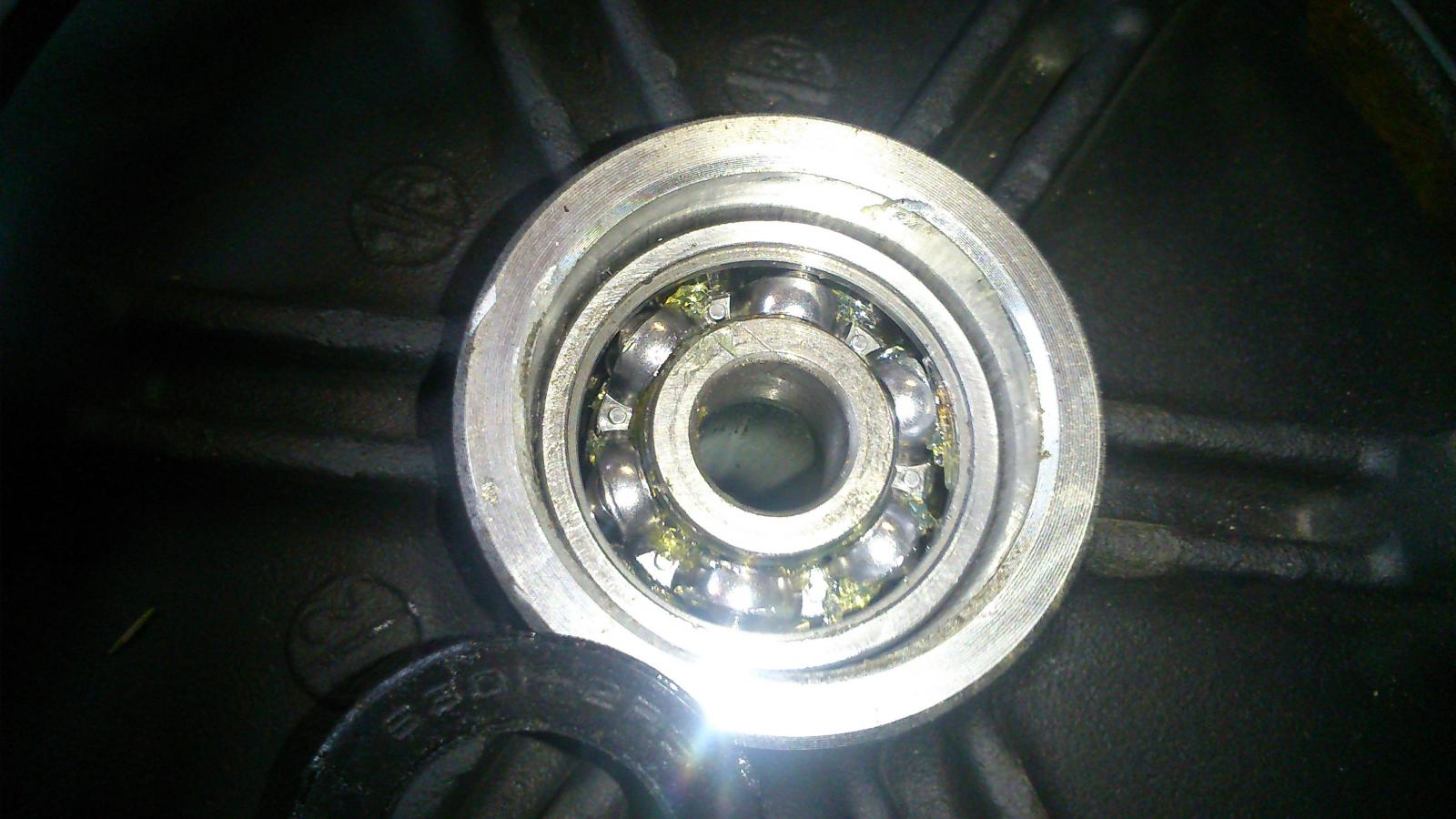

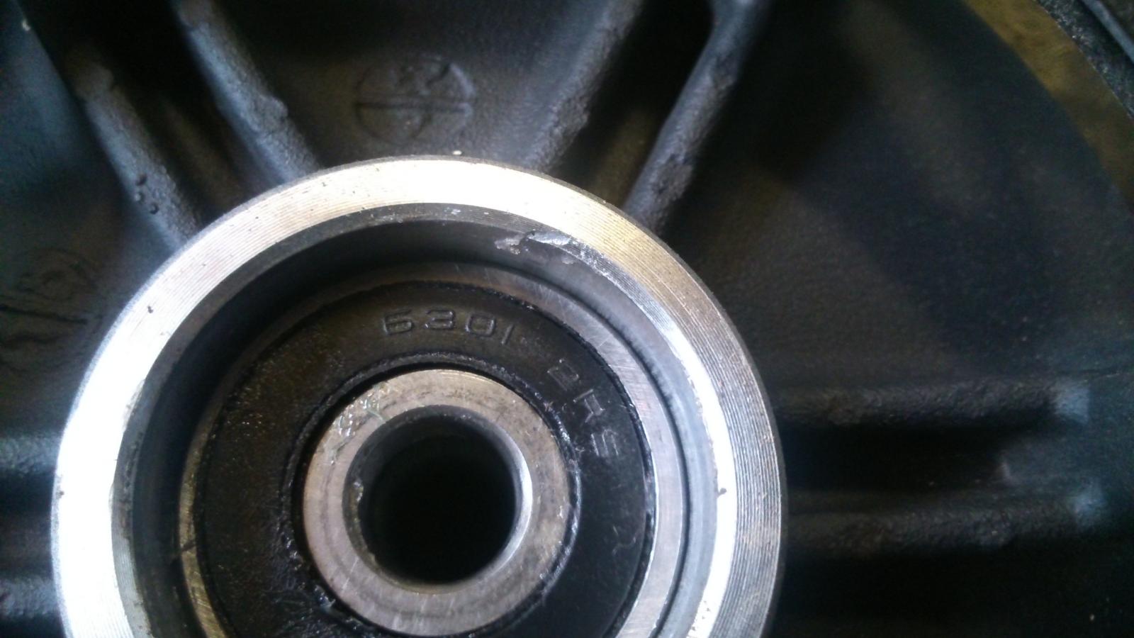

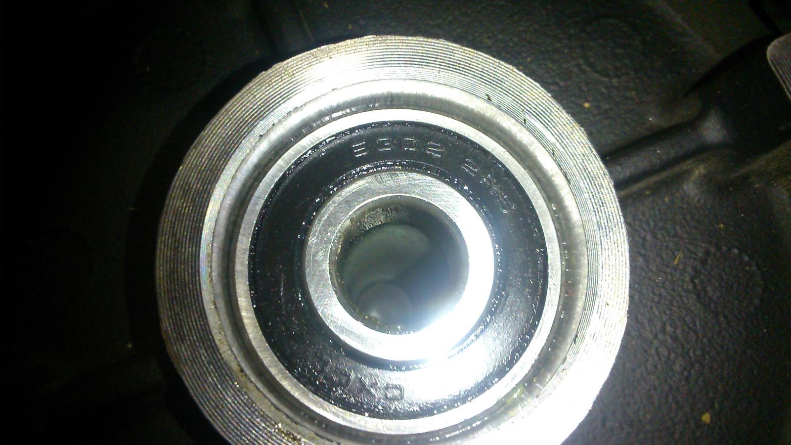

Затем настала очередь колесных подшипников. В переднем колесе стоят подшипники с маркировкой 6301-2RS post-15700-0-33361100-1405104713_thumb.jpg. Как оказалось разобрал не зря, смазки там было совсем не много post-15700-0-22066400-1405104780_thumb.jpg. Набил туда хорошей смазки которая закладывается на весь срок службы. Использовал одноразовый шприц. Снял поршень, отверткой натолкал в него смазку и затем выдавливал ее прямо между шариков плотно прижимая шприц чтобы смазка заполняла все свободное место. Потом поставил обратно пыльник на подшипник. Они дополнительно защищены от попадания грязи сальниками. В заднем колесе стоят уже другие подшипники: 6302-2RS (подходит от генератора ВАЗ классика) post-15700-0-05787100-1405104815_thumb.jpg. С ними дела обстояли лучше, но я все же добавил своей чудесной смазки и в них. Ведомая звезда тоже имеет свой подшипник с маркировкой 6204RS. Она вращалась конечно, но чувствовалось в руках как шарики перекатываются. После смазки вращение стало мягким и ровным.

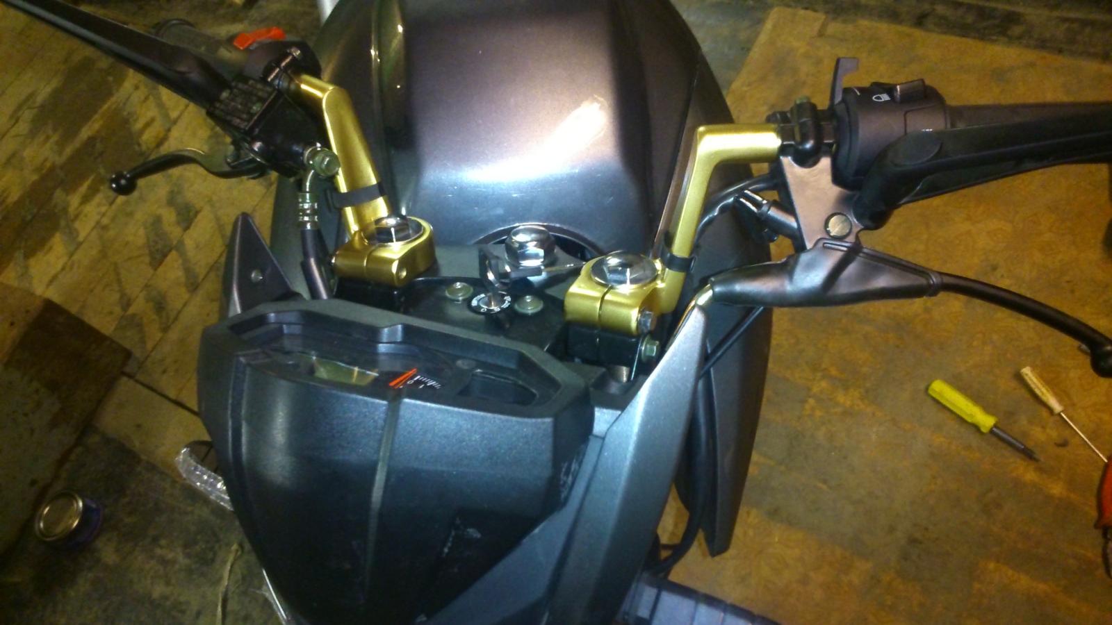

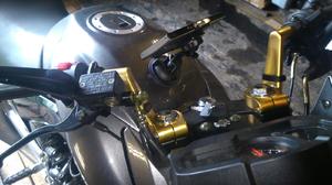

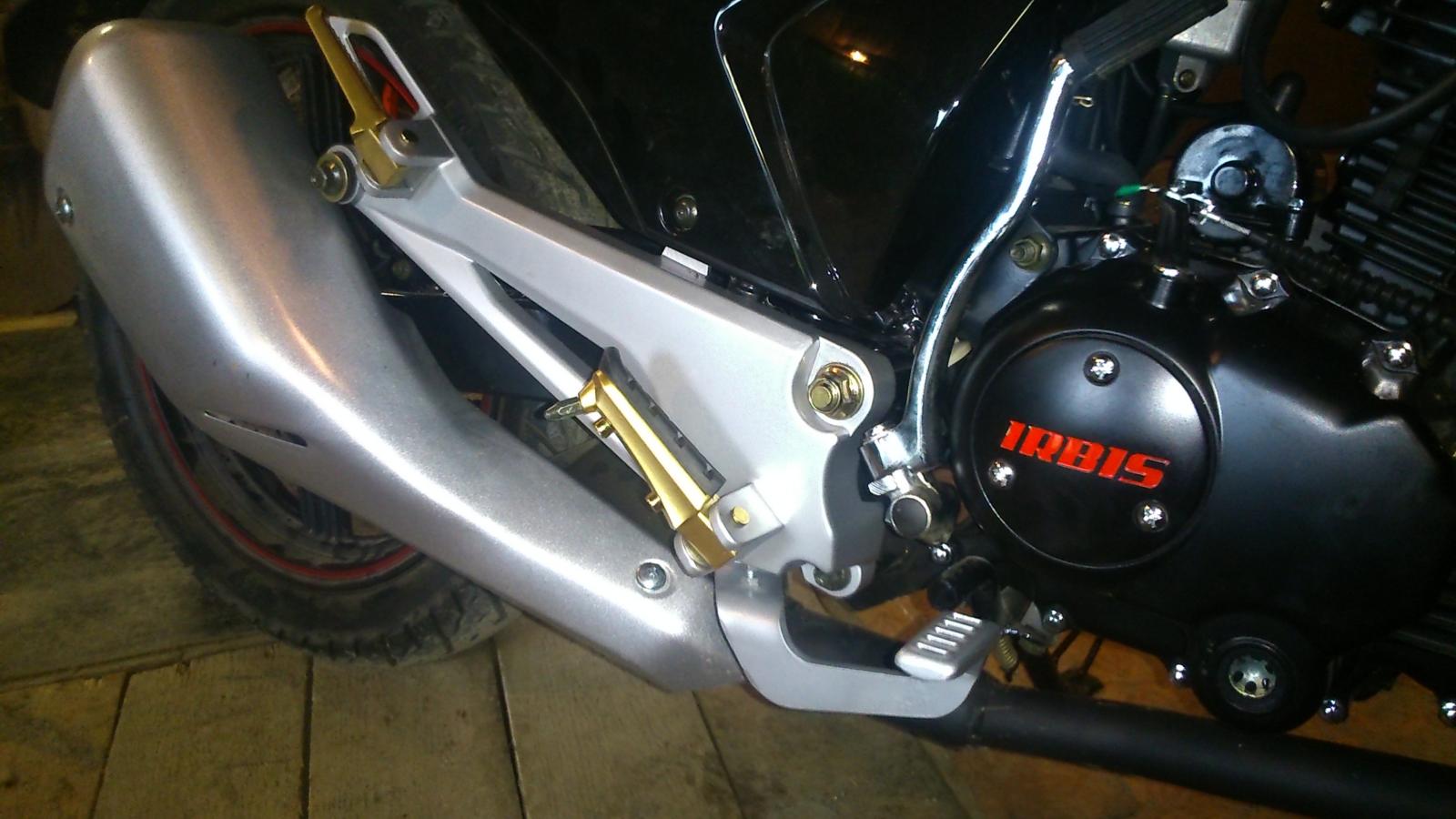

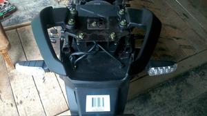

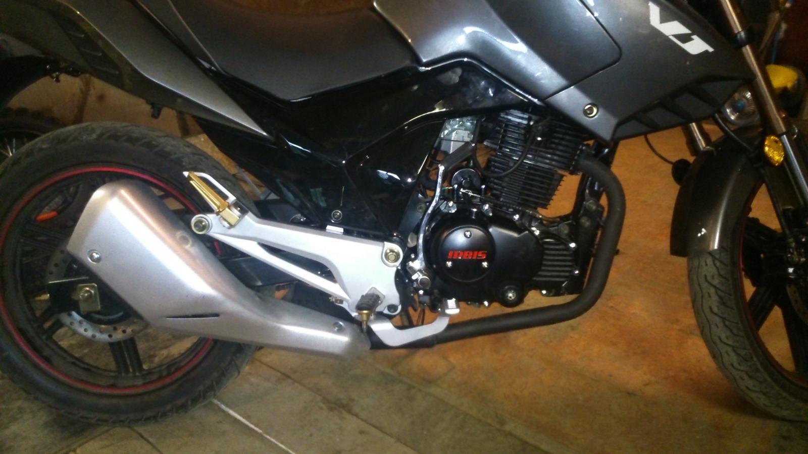

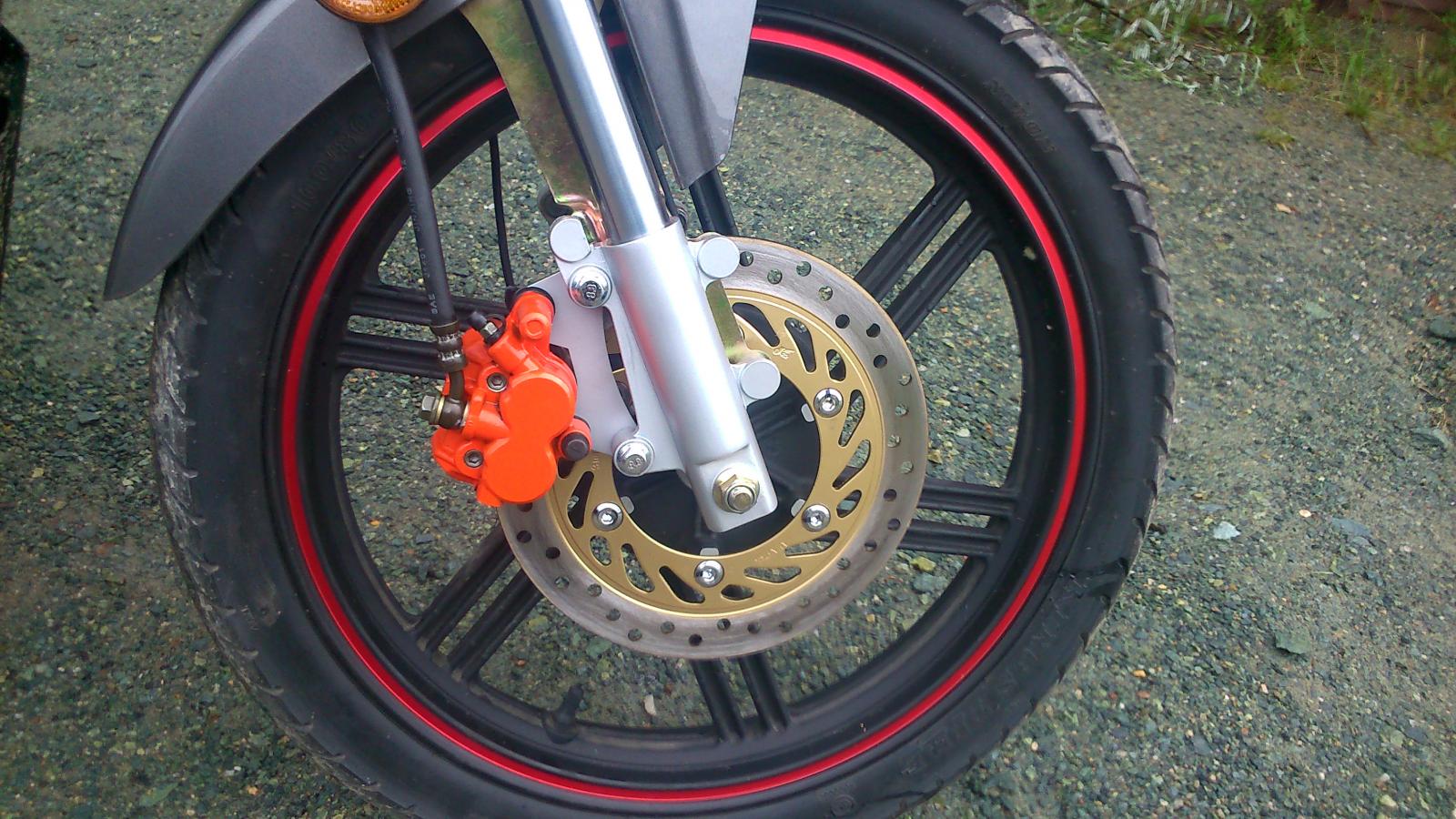

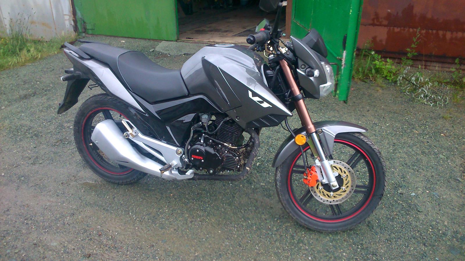

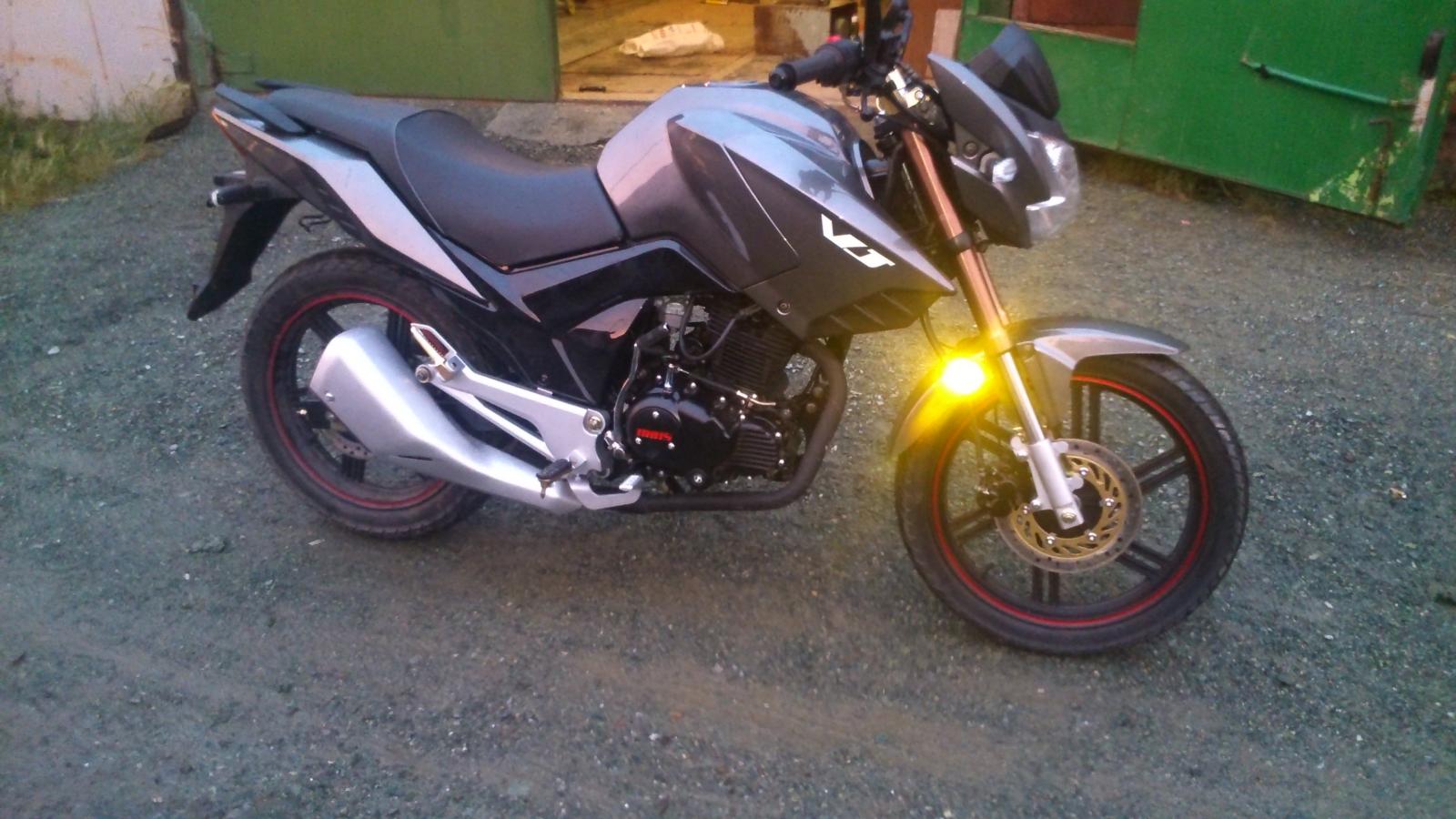

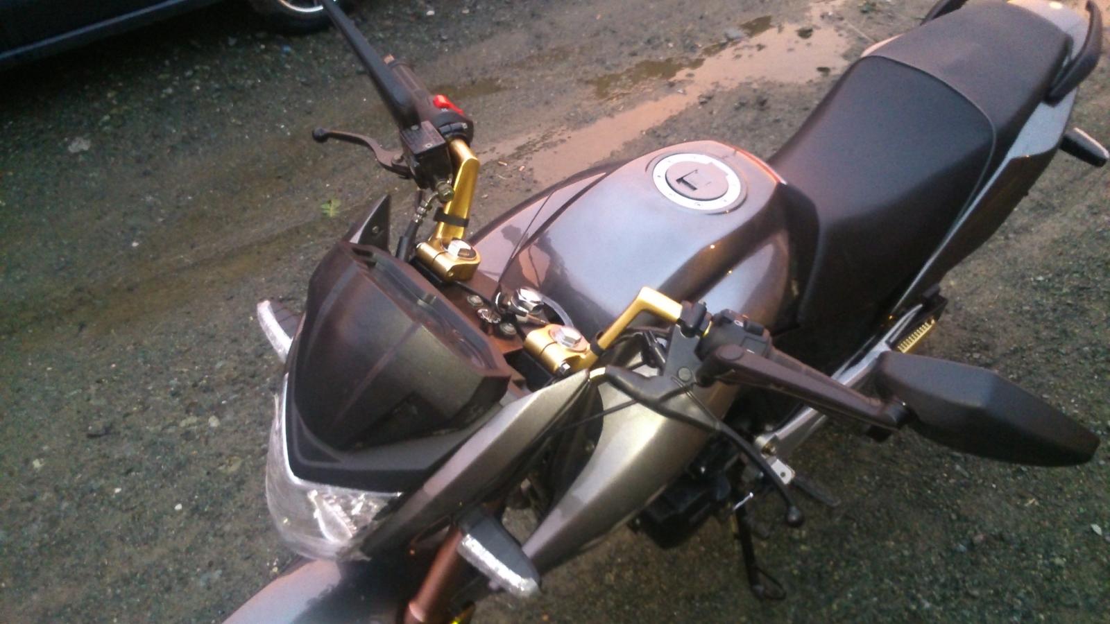

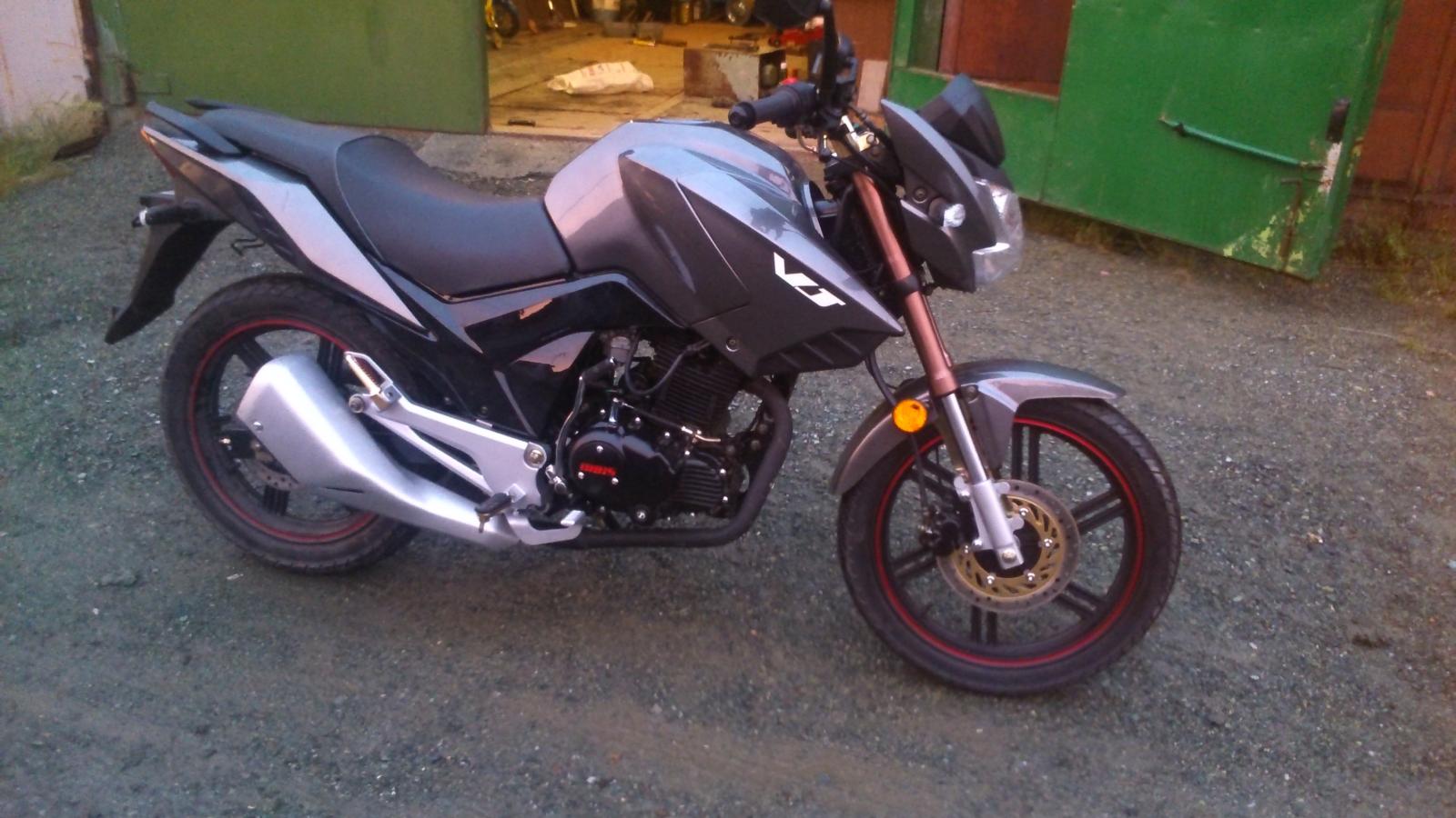

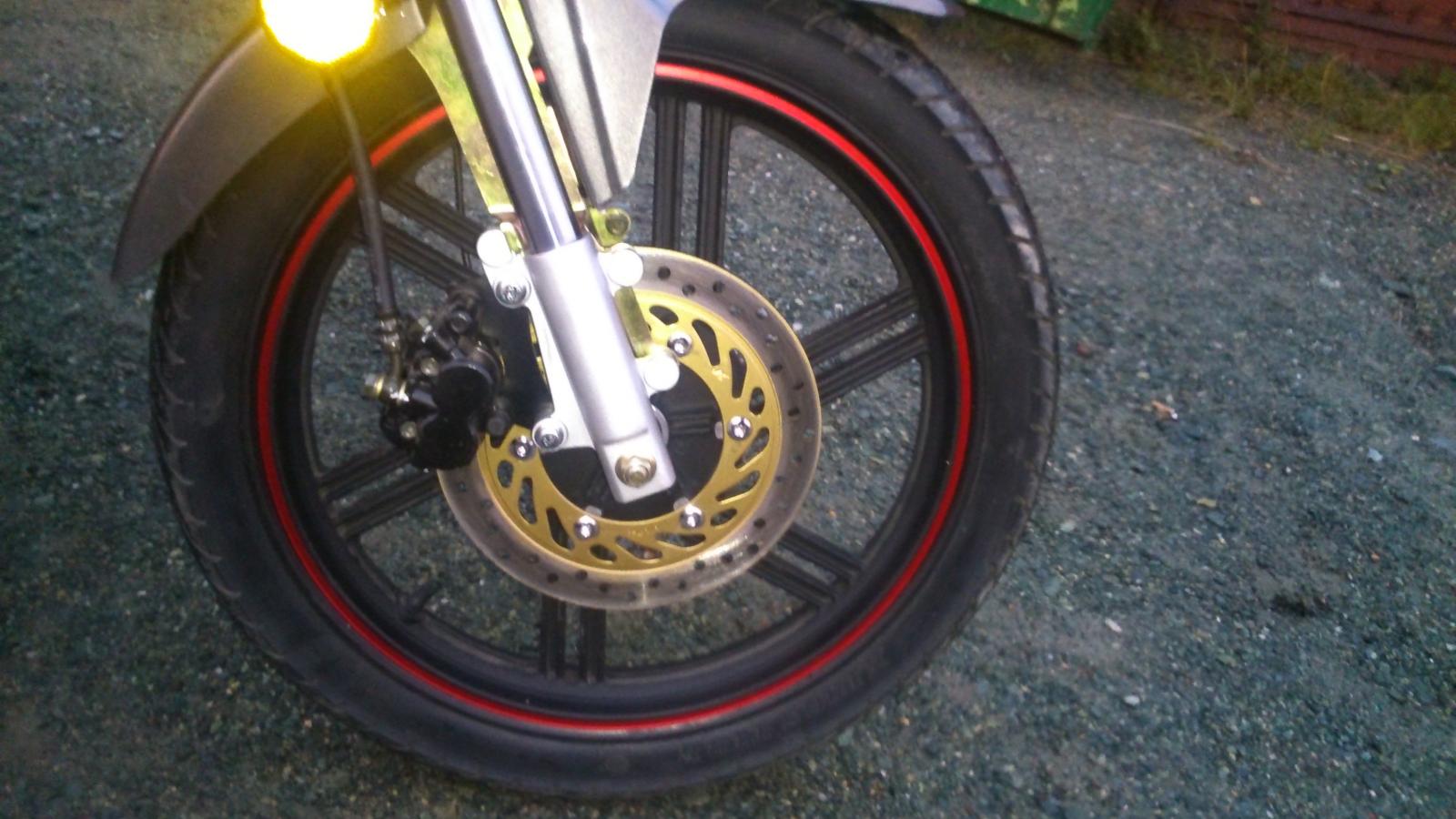

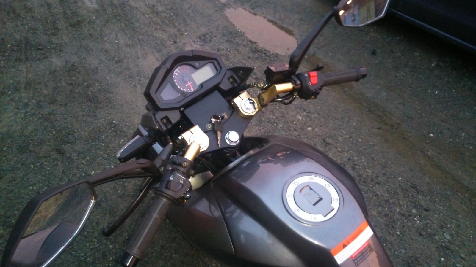

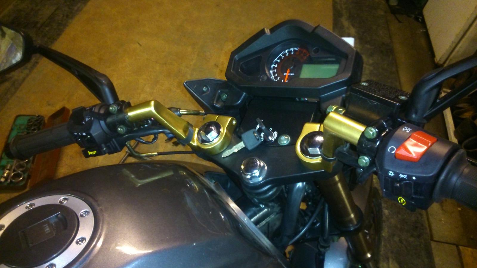

Сегодня занимался покраской. Покрасил подножки в золотистый цвет, а кронштейн подножек и тормозную педаль в серебристый. Рукоятки руля в золотистый. Передний тормозной диск золотистый. Вобщем выношу на суд общественности фото. post-15700-0-38704400-1405187004_thumb.jpgpost-15700-0-96699900-1405187014_thumb.jpgpost-15700-0-57711000-1405187026_thumb.jpgpost-15700-0-33278400-1405187039_thumb.jpgpost-15700-0-36817100-1405187048_thumb.jpgpost-15700-0-75952600-1405187058_thumb.jpgpost-15700-0-99258600-1405187063_thumb.jpgpost-15700-0-47335900-1405187074_thumb.jpgpost-15700-0-97450200-1405187085_thumb.jpg
Блять, так и знал, впарили мне зеркала хрен пойми от чего, у тебя ведь родные? От мопеда какого-то прикрутили  :angry:
Ну да. Родные наверное. В стандарте были. Обзор нормальный, а у тебя какие?

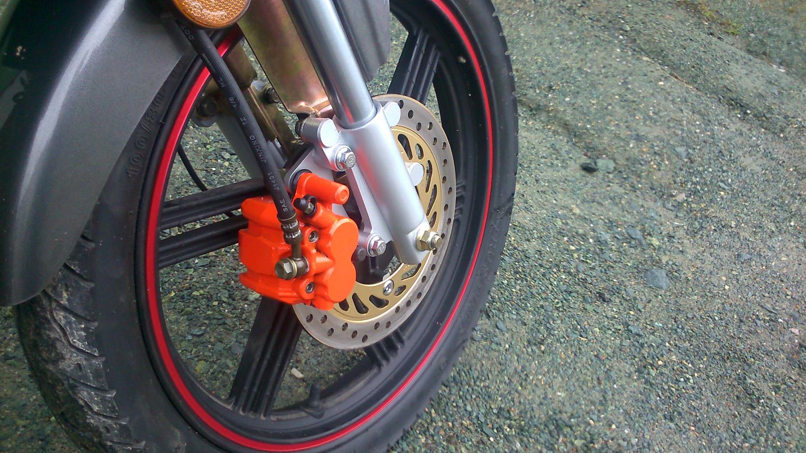

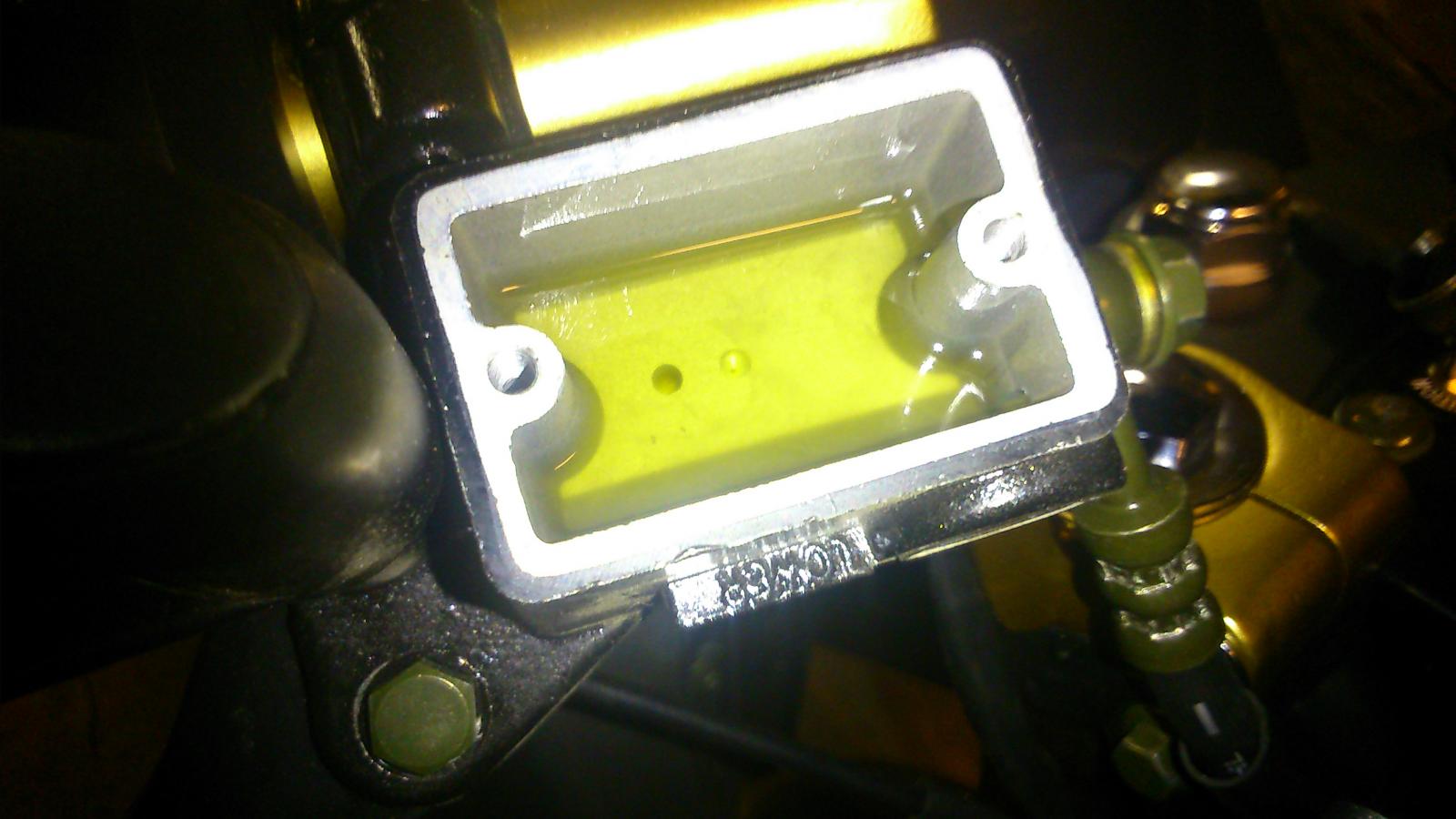

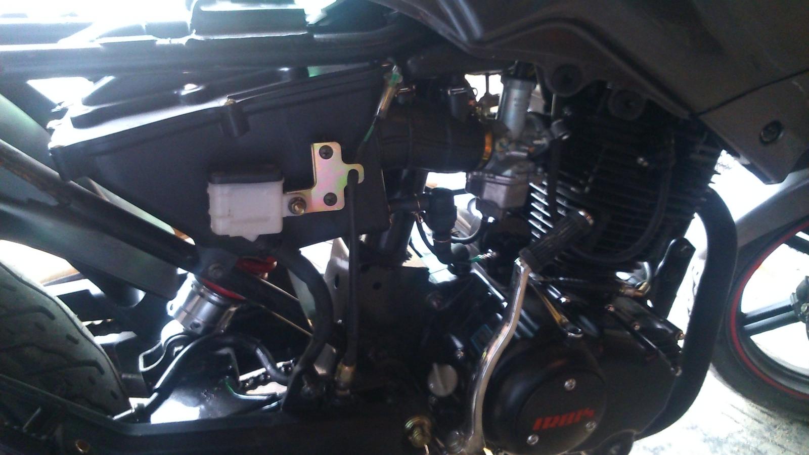

Сегодня красил суппорт передний и заодно заменил тормозную жидкость на заведомо качественную. Ох и помучался с прокачкой. Считал что умею, а оказалось там есть несколько нюансов.
Выкладываю фото о проделанной работе. Вот бачек с родной тормозухой post-15700-0-82564900-1405262532_thumb.jpg.
А вот как выглядит крашеный суппорт post-15700-0-61276200-1405262610_thumb.jpgpost-15700-0-65131000-1405262621_thumb.jpg.
И общий вид post-15700-0-72760000-1405262665_thumb.jpg.

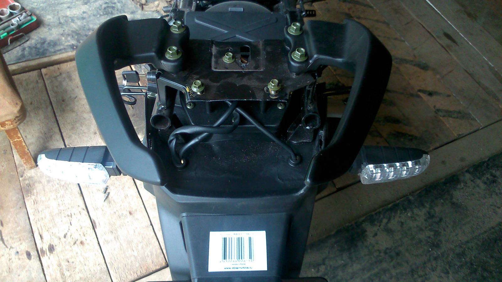

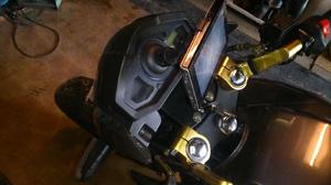

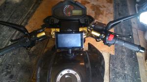

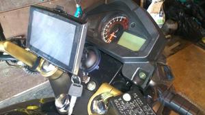

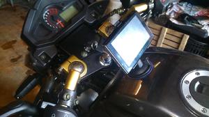

Думал куда можно приспособить навигатор. Появилось три варианта. Первый - на тахометр. Диаметр присоски совпадает с диаметром тахометра.post-15700-0-26583900-1405330776_thumb.jpg. Второй - на панельку где замок зажигания post-15700-0-77246300-1405330848_thumb.jpg. Третий - на бак перед горловиной post-15700-0-90863400-1405331056_thumb.jpgpost-15700-0-99686900-1405331072_thumb.jpgpost-15700-0-51106400-1405331084_thumb.jpg. Ходовых испытаний не проводил, но на баке думаю хорошо будет держаться. Теперь буду делать розетку.
на счет переключения передач с вылетом ножки в вертикаль, сам один раз пробираясь через пробку офигел, мой личный анализ показал что виной не регулировка, а конструктивный дефект, так совпали плечи рычагов, что при сильном нажатии вверх плечё лапки переключения может проскочить, назовём её крайней точкой и вместо возврата вниз проскочить вверх, ибо ему пофиг куда скакать лижбы сохранить растояние между опорами, способ устранения радикальное изменение пространственно-геометрических характеристик переключалки, путем нарушения заводских угловых координат, может правда тягу придется переделывать (удлинять), а плечё лапки отнести назад, дабы избежать её проскакивания через мёртвую точку
не боишься что растрясёт навигатор?, да и крепить нужно болтами, присоска крайне опасно (для навигатора)

Навигатор я прилепил на бак. В пути он не потребовал к себе внимания ни разу. Держался крепко и не хотел отпасть. Только вот экран на солнце оказался совсем не читаемым. Отсвечивал. Приходилось либо затенять рукой, либо ориентироваться по голосовым подсказкам. Но к мотоциклу это не относится. Выяснилось что спидометр наш завышает скорость относительно GPS на +3 км/ч. Это на скорости 50-60 км/ч. Больше я не развивал. Туда ехал не более 50-ти. Тот звук который меня сначала беспокоил, появлялся при оборотах около 4000. Тем самым двигатель давал понять чтоб я не увлекался. В пути я останавливался пару раз чтоб сменить радиостанцию и движок остудить. Критического перегрева не наблюдал. По пробкам ездить сплошное удовольствие. Будто их даже и нет. На горячем двигателе очень трудно поймать нейтраль. А если остановился с выжатым сцеплением и включенной передачей, то уже и не перещелкаешь их. Нужно начать трогаться и только тогда можно передачу сменить. Ну ничего. Это мы с мотоциклом притираемся друг к другу. И вообще когда коробкой щелкаешь, то не покидает чувство что будто сейчас там что то сломаешь. Нет четкости переключения. Сейчас поясню о чем я. Когда передачи переключаешь, то иногда чувствуется один щелчок, а иногда два. Причем во время второго загорается номер включенной передачи. А иногда включение и номер происходит за один щелчок. Вот и приходится смотреть на табло чтоб убедиться что на одну передачу переключил, а не на две. Пишу это не от недовольства, а рассказываю особенности именно моего мотоцикла.

На крышку распредвала поставил новую резинку от трамблёра ВАЗ-2108. Вошла она хорошо, но отпотевание не пропало. Нужно еще одну поставить, либо пробовать подбирать другую. В ГАЗовском магазине купил какую то, но она слишком мала по диаметру. Незнаю натянется ли. Но зато по толщине то что нужно.
И всетаки я победил. Устранил отпотевание масла на крышке распредвала. Пришлось купить новое резиновое колечко в магазине по продаже запчастей к бензопилам и прочему. Отдал за кольцо 40 рублей (обдираловка на фоне 11 рублей за ВАЗовское). Оно встало как надо, но его толщина не позволяла плотно прикрутить крышку. Там где притягивается болтами было плотно, а середину выгибало, что не есть хорошо. Стал думать как поступить. В итоге срезАл резинку вдоль окружности до тех пор пока крышка не прижалась плотно по всей плоскости.
