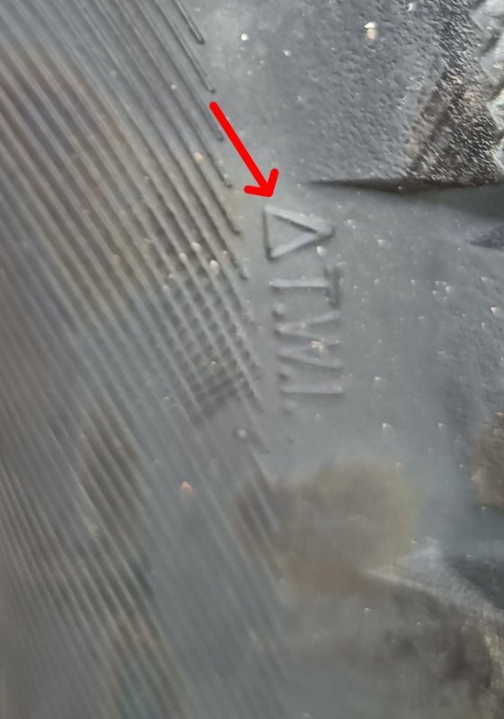

Saboteur Опубликовано 2 июня Жалоба Опубликовано 2 июня (изменено) Темы не знаю поэтому будут только предположения, точнее самому любопытно, например: что это- бывают за метки на покрышках- может это обозначение где метка место установки, например у соска д.б. данная метка или т п. указание? Какое обозначение размера(может быть указанно как на самом ободе- так и на его "спицах") у вашего диска куда вы установили покрышку- пологаю д.б. 18-1,85", то как помню размер покрышки К-102(с заявленной на неё ТХ по max ширине в 100мм, т.е.~3,93") такой размер обода принимает хоть уже значение приближается к крайнему, если считать, что допустимо ставить покрышку на не рулевое колесо не больше в два размера ширины обода+ ещё четвёртая часть от обозначенной ширины обода для простых дорожных условий эксплуатации. Кстати,- так понял эту покрышку можно устанавливать любой стороной или она "с направлением"? А вот с камерами меньшего размера экспериментировал бы осторожно во избежании лопанья на скорости с возможными негативными последствиями. Изменено 2 июня пользователем Saboteur Дополнение Цитата

Saboteur Опубликовано 19 июня Жалоба Опубликовано 19 июня В 03.06.2024 в 02:01, Saboteur сказал: Темы не знаю поэтому будут только предположения, точнее самому любопытно, например: что это- бывают за метки на покрышках- Сам спросил- сам отвечу: аббревиатура "TWI" означает "Tread wear indicator" (индикатор износа протектора)подробности о нём в Google имеются.. - - - В 10.06.2024 в 23:23, Sr.GIO сказал: сосок камеры обрезиненный, не влазил в дырку, ножом лишнее срезал, впихнул - норм. А вот тут по подробнее пож-ста: тема для камер "Петрошины"(точнее те типы "сосков" которые данный производитель монтирует в их камеры и совместимость, как минимум китайских дисков реально проблемная, особенно, если мотоциклист в дальней дороге по незнанию приобретёт её для замены проколотой камере, ну или не примирившись заранее на совместимость отверстие диска его мототехники и Петрошиновской камеры отправится с ней в путь) актуально как не когда- ножом подрезали, а вы хоть в курсе устройства соска? Т.е. в одном варианте слышал что там только резина и в неё "в паян" железный сосок, т.о. в дороге протрётся остатки обрезанного соска о край обода и хорошо, если не на большой скорости и переднем колесе.. но слышал и другой вариант(который по многим отзывам, слышал, что не правдоподобен или как минимум маловероятен), по нему: железный сосок идёт аж до низу, т.е. где начинается сама камера, т о. значит подрезать можно не боясь- в таком случае ножок всё таки тож криво будет- грязь через него попадать будет- посему мож тут возможно какой "леркой" по резине пройти или ещё чем- есть какие идеи по данному вопросу?(Кстати, мож тогда и резиновую резьбу нарезать получится, плюс пластиковые гайки на рынки имеются- т о. сделав подобие "соска" с гайкой, хотя бы для большей защиты от проникновения грязи в обод..). В 11.06.2024 в 21:44, chuvymsk сказал: Где-то у меня валялось колесо от восхода, но не помню его размеры На сколько помню у "Восход" диаметр 16", если только мало вероятно, но м.б. у "Сова" крайних поколений выпуска мог появится диаметр 18"- во всяком случае колёса 18" на ЗиД "Курьер" в годах 2000+, как помнится, появились но у всех-ли(там тоже тема не совсем была ясна).. Цитата
