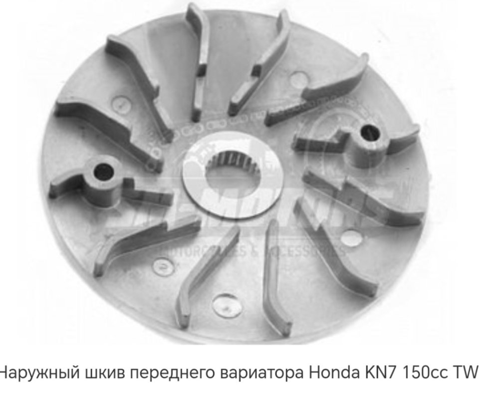

Да, охлаждения не хватает. Я вот тут задумал щеку вариатора заменить, потому как это не хонда 150 адв у которой водяное охлаждение, а венто джет 150))))). (взгляните на фото ранее что писал тебе про вариатор) и да, я ещё его разбираю каждые 500 км и смазываю тифлоновой смазкой.
Это вообще лишнее для этого мотора. Этот вариатор нужно разобрать, отмыть все детали растворителем, и собрать просто на сухую. Смазка там не нужна от слова совсем. Единственное место где нужно закладывать смазку- это внутри заднего шкива вариатора.

Но с очки зрения физики эта крыльчатка на щеке вариатора никакого обдув а не даёт. Наоборот, выдув должен быть. Повторяюсь китайцы скопировали хонду на воде, а этот матор не наводе. Тепло передача от двигателя плюс огромная на вариатор.

Спасибо за такую высокую оценку моих способностей.))))) Я их оцениваю гораздо скромнее)).  Когда то, когда я ещё не сталкивался вплотную с моторами 157qmj,  я тоже думал что смазка поможет вариатора работать лучше, и смазывал))) Пока налипшая пыль не начала подклинивать подвижную щеку ведущего шкива вариатора))) Ну и еще- разбирать вариатор каждые 500 километров - это не только мазохизм, но ещё и верный путь к тому что очень скоро половина болтов и гаек будет сорвана. )))
По поводу охлаждения- там все устроено так как надо, и никаких проблем там нет. Я бы вам посоветовал перестать трястись над мопедом, а просто ездить, и получать удовольствие. А то этим своим "правильным" обслуживанием вы его очень быстро убьете.
Кстати по поводу "никакого обдува не даёт. Если снять крышку вариатора, и внимательно посмотреть, то можно заметить что спереди есть отверстие для забора воздуха, канал от которого выходит в центр крыльчатки вариатора, а сзади есть выходной канал в виде лабиринта. Таким образом крыльчатка работает как центробежный нагнетатель, засасывает воздух, создаёт избыточное давление, и выталкивает его сзади. На некоторых скутерах входной канал через резиновый патрубок, соединён с трубой рамы, которая играет роль шноркеля, поднимая точку забора воздуха выше, что уменьшает количество засасываемой пыли, и если нырнул в глубокую лужу, не даёт воде попасть внутрь. То есть не парьтесь за охлаждение)))))
