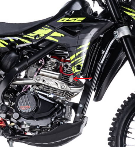

В 14.06.2024 в 11:35, Vitalii1980 сказал:
Стоит датчик температуры на крепежном ухе верхнем 172 двигателя. Какая температура считается нормальной?
Мне кажется, что это не совсем корректное место. Ухо же сзади ? Там не самое горячее место, всё же бензовоздушная смесь - хороший охладитель.
На головках Зонгшенов есть места, похожие на штатные для датчиков температуры. У меня на двухклапанном оно точно там же, и даже есть пара отверстий с резьбой.
На четырехклапанном вот нашёл на картинке и обозначил стрелочкой. Место поближе к выхлопу, там температура будет выше.
И вот интересно, на инжекторном моторе где находится датчик температуры ?
1 час назад, a911 сказал:
Это место для что то типа клапана egr типа экология по китайски....

В 17.06.2024 в 14:29, Павел 2206 сказал:
Хм... Сомнительно, вроде как если напрямую туда просверлить отверстие, то выйдем в камеру сгорания, а не в выпускной канал.
EGR в камеру сгоранию не выпускают, только после клапана уже, в выпуск...
Хотя на абсолютную истину не претендую, конечно )

В 18.06.2024 в 19:15, a911 сказал:
Та ни, у меня на одном из моторов была эта хренотень, выходит отверстие уже за клапаном..
В 17.06.2024 в 11:44, a911 сказал:
Так а смыл мерить температуру выхлопа?
Там же адовые значения будут не имеющие отношения к температуре двигателя или масла, да и что за термометр нужен..
У себя ставил датчик со стороны карба между нижними рёбрами головки, температура на трассе и температура на грунтах различалась кардинально)
Трасса - редко больше 80-85 поднималась температура, на грунтах, холостых и при возне до 130 вроде бывало.
Понятно, что  всё +/- трамвайная остановка, но для понимания, что происходит с мотором годилось.
