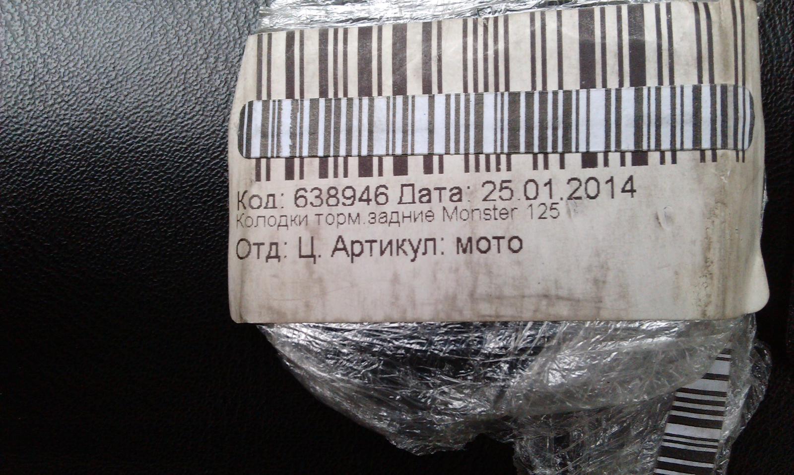

В скутермаге нету задних(есть только на пол см меньше тормозящего элемента) и на перед последние забрал.
Видимо от TTR125. По отверстиям они подходят, но короче и фрикционная накладка Уже. Сойдёт как временная мера, ИМХО. Более подходящая от Хонд Дио и Такт, размер подходящий, но она с выемкой понизу, и накладка уже, в комплекте колодки не одинаковые, нужно покупать 2 комплекта, комплект VIRZ стоит 140 руб., итого 280 за 2 наших колодки, что дешевле от Ирбиса ТТР125(400р.) Как-то так.)
У меня сейчас как раз стоят от дио которые копия ттр125 которые я видел сегодня(Хотя на сайте фото наших колодок )
Ап-Поменял колодки спереди подошли вот эти http://scootermag.ru/product/18358/ все гуд по ним(копия наших). Только тормоза пропали почему то
Пропали как? Вообще-то после всяких манипуляций с колодками, суппортом или снятием колеса нужно пожамкать рычаг, чтоб колодки сошлись. А новым колодкам нужно притереться, 200км. хотяб.
Вот я жму жму они ели тормозят, но проехать на них я забыл чет)Поменял тормазу и прокачал толку не дало.Поставил старые =тормозят)Сейчас за 300км поеду к другу .Надеюсь тормоза будут)Хд
