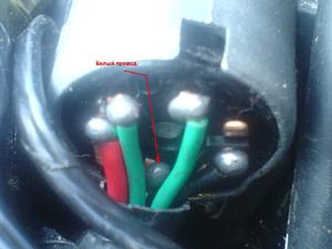

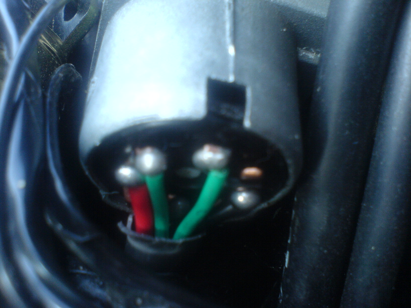

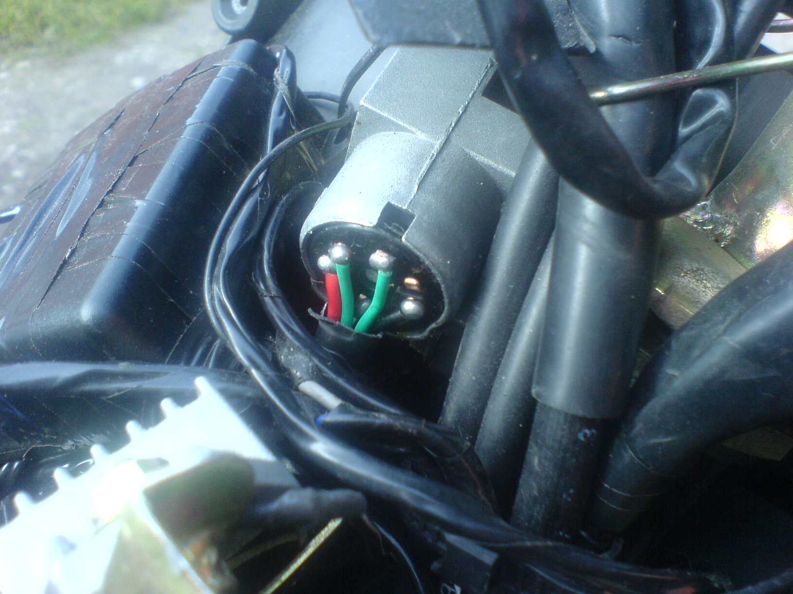

Михейндос Опубликовано 27 августа, 2007 Жалоба Опубликовано 27 августа, 2007 У кого JOY-* можете сфоткать как припаяны провода к замку зажигания ! А то у меня оторвали все ! Пожалуйста ! Очень надо срочно... Цитата

oleg_000 Опубликовано 7 сентября, 2007 Жалоба Опубликовано 7 сентября, 2007 Лови фотки, нижний провод плохо видно он белого цвета. Цитата
