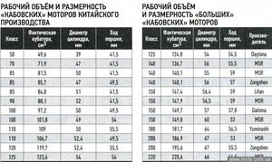

Sasha IV Опубликовано 26 июля Жалоба Поделиться Опубликовано 26 июля Без замены маховика и шатуна, больше чем 90 см.куб увеличить кубатуру не получится. См. прилагаемую таблицу 1 Цитата Ссылка на комментарий Поделиться на другие сайты Поделиться
