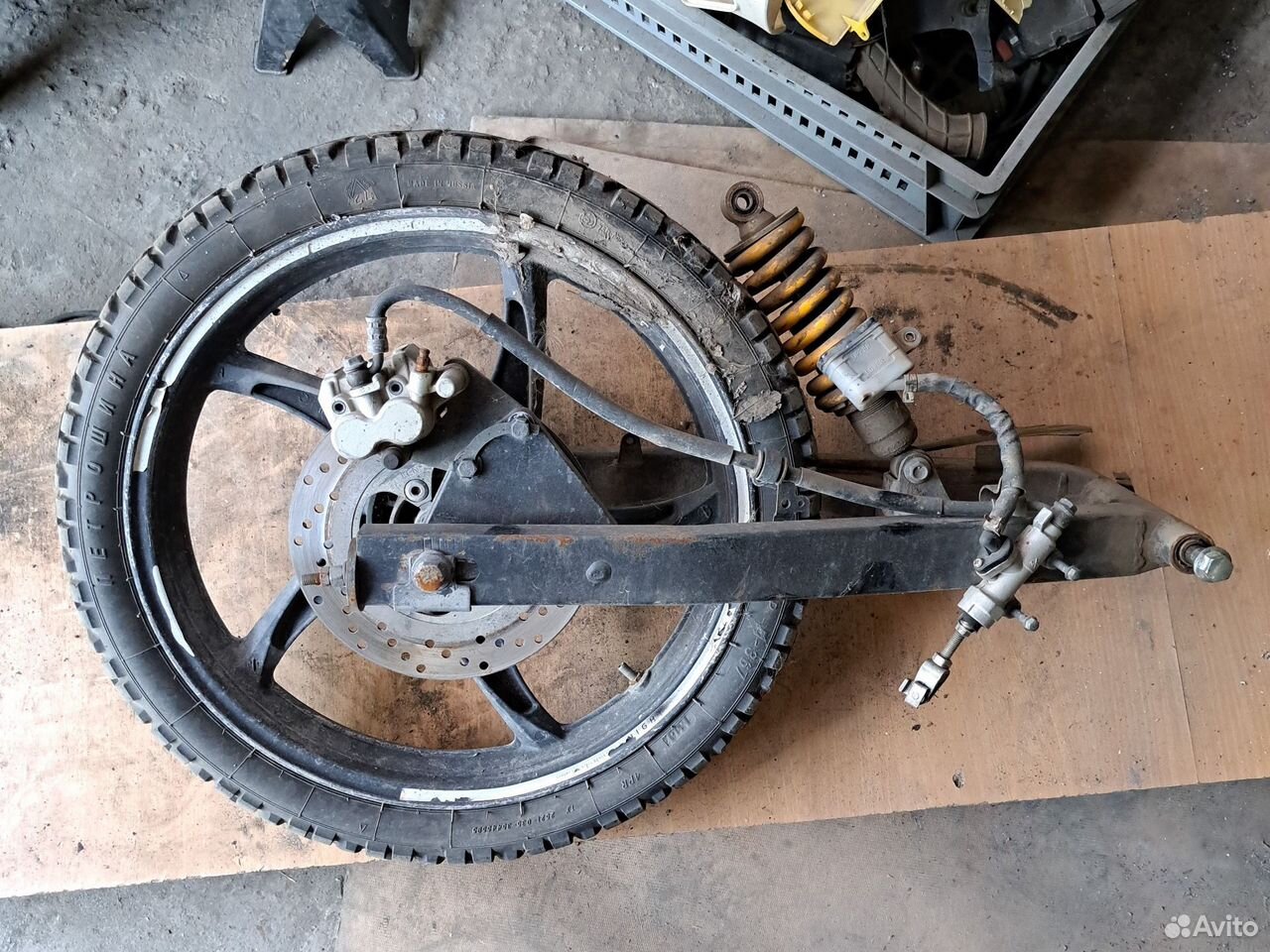

Шарахаясь по картинкам яндекса, набрёл на мопед, под названием Stels SB200. Прежде всего, меня привлекло в нём наличие сзади того самого дискового тормоза и похожей формы 17" обода. Я нашёл себе заднюю часть от этого мопеда в продаже... ну заказал, попробую притулить себе. Есть подозрение, что эта конструкция колесо+звезда+тормоз либо шире той, что у нас стоит на мопеде, либо чейнлайн у неё другой, поэтому, помимо того, что будет стоять задача переделки механизьма выжима штанги тормоза на выжим ГТЦ, надо будет ещё правильно закрепить колесо в маятнике мопедном. Если прям совсем будет сложно с закреплением, то попробую маятник новый сварить. Можно было бы взять за основу заднюю часть Stels Delta 200 - там маятник под 2 аморта задних, но, надеюсь, я таки останусь со своим маятником, пусть он и несколько пластилиновый.
 1.4DvYY7a4TNLu1M7flFiKK7LBTtRmws7E7s9O0GjKRNhu.ZpNH3Yk6xLNdDsITo22CsE0w7J6kh3nvs8s8_iNk2Qc
Изменено пользователем GoFrenDiy
4 часа назад, GoFrenDiy сказал:

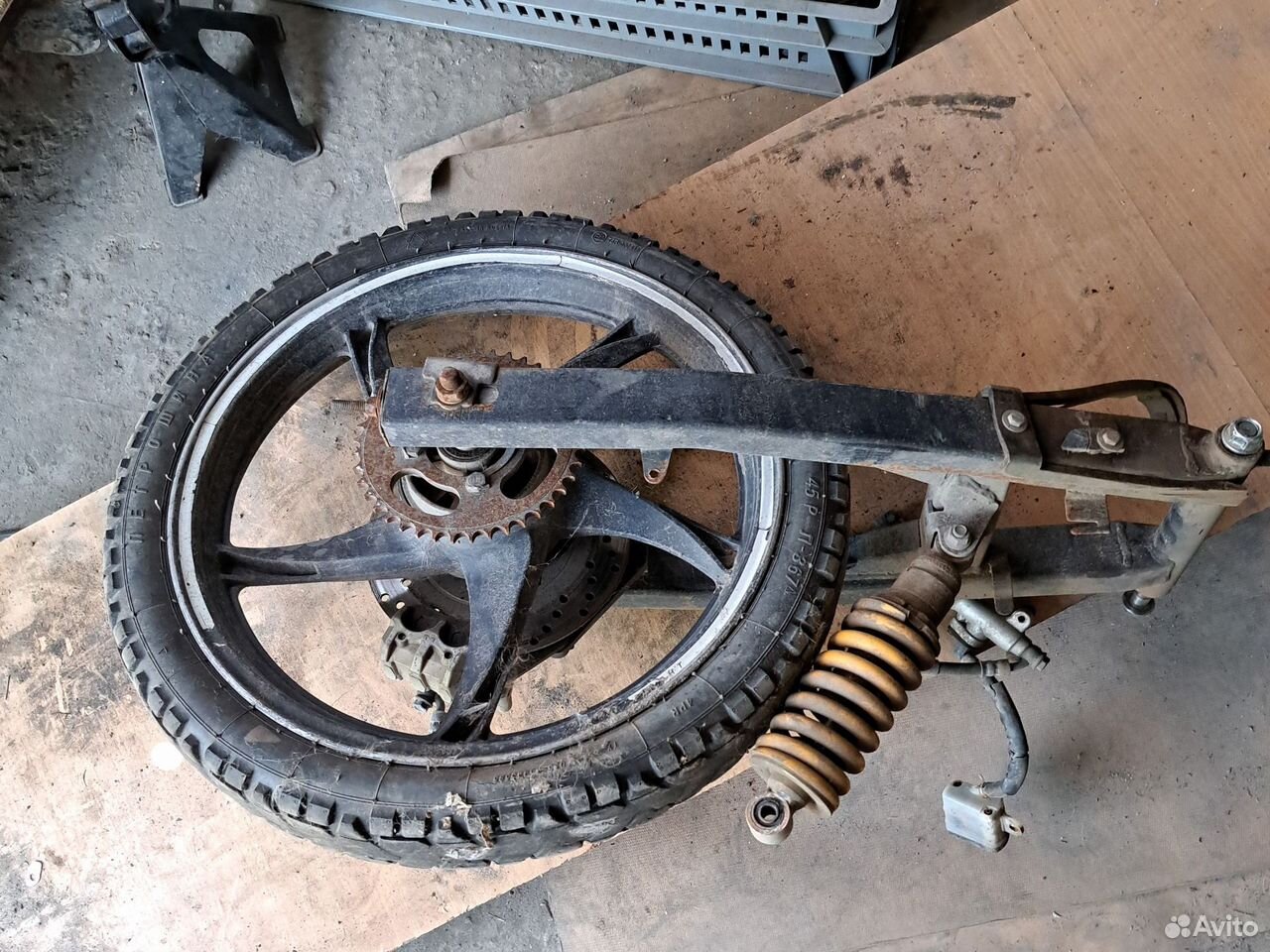

Тут основная деталь - алюминиевый кронштейн, на который крепится суппорт. Этот же кронштейн и даёт тот размер между перьями задней вилки... Он одновременно является корпусом оси, по нему даже работает правый сальник.
По идее, тут вполне можно поиграться с его расположением, даже снаружи правого пера вилки расположить в крайнем случае. Тогда все на стандартной вилке останется на своих местах. Единственное - нужно будет сделать тот самый штырь (на который опирается этот алюминиевый кронштейн), лучше его вварить, конечно, для жесткости. Но можно и прикрутить болт с распоркой внутри.
Эта конструкция универсальная для китайцев, чуть ли не все задние дисковые построены по такой схеме. У меня даже маятник такой же на МТ250 ) Но рабочий цилиндр со встроенным бачком тормозухи, без шланга совсем.
Ну и по впечатлениям - двухпоршневого суппорта для Дельты слишком много сзади, думаю прям почти невозможно будет плавно дозировать усилие, чтоб не блокировалось колесо.
Я бы поискал однопоршневой суппорт (на Алишке их полно) + уменьшил бы диаметр тормозного диска в пределах возможного.
2 часа назад, a911 сказал:
Его я точно буду вваривать, ибо распорку в маятник просто так не вопрёшь

Ну изначально SB200 - это 130 кг... Мой мопед - 80...85 кг. Да, тут как бэ расчёт на 50+ кг, но я то сам вешу 135 и даже если без всего, то это уже 220 кг надо останавливать. В случае с SB200 - это всего лишь 90 кг ездок должен быть для схожей интенсивности торможения только задним тормозом, при условии одинаковой резины. Т.ч. я думаю, что под мою тушку, да ещё и для второго номера вподне может быть нормальным, а вот переход на 1 поршень, если прям резкие будут - это я вполне допускаю. Уменьшать диаметр не хотелось бы, т.к. это, в первую очередь, теплоёмкость диска. Вообще, я на автомобилях своих при увеличении тормозов, наоборот, ощущал бОльшие возможности по дозированию, по сравнению со стоком.
17 часов назад, GoFrenDiy сказал:
Picture background
Но, возможно, будет вариант подцепится вооот к тому имеющемуся штырю от барабанного тормоза. Нет - ну просверлить насквозь, загнать болт нужной длины, да чвиркнуть сварокой его с обеих сторон )))
Ну так тот болт с тягой и есть тот самый. По идее, можно и тягу оставить, но переделать (сделать новый) кронштейн для суппорта. Нужно просто поставить колесо с диском на место и сразу все станет ясно, как и что.

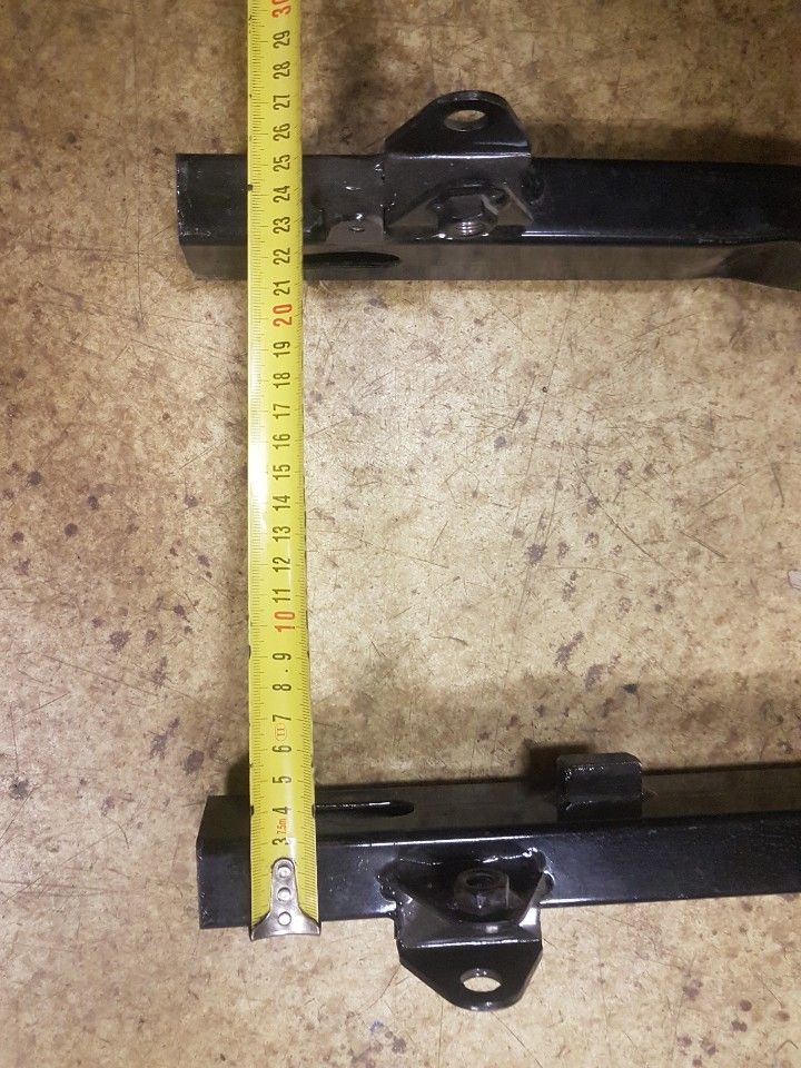

В общем... прикинув болт к носу, появился у меня новый план:
Из имеющегося маятника от Stels SB200 запилить новый новый маятник на Альфу. У стелсовского маятника и труба покруче будет 30х50 против 20х40 у альфы, ну и заниматься выставлением достаточно широкого бутерброда на 215мм с колесом, звездой, тормозным диском и креплением суппорта в 170 мм альфовского маятника чот не хочется. Соответственно теперь думаю, как лучше 600 мм приблизить к штатным 430...440 мм...
1.Eyvelba4v8LoIj3P9Jl5O7Q3vcRgND3U6Dm9wG48t8ho.rCLiUWAfyOLD8xnTNoa6JjXhSVHuqwuC8ozrbEfA5fI
Необходимые точки крепления к альфовской раме попадают в упор аммортизатора на стелсовском маятнике, Трогать его не хочется - уж очень качественно он там приварен! На альфовском маятнике ось крепления находится примерно в 30 мм от перекладины, соответственно, если эти 30 мм от упора задать для маятника от стелса, то маятник получится на 45...50 мм длиннее, соответственно межосевое расстояние с альфовских 370 мм увеличивается до 415...420 мм.
Оно, как бэ, сзади в крыле место есть, но не будет ли уж слишком сильно колесо назад сдвинуто? Оно ж и цепь за собой потянет... Или не цепляться за этот упор аммортизатора и стремится к штатной длине маятника, а перекладину уже сделать новую на маятнике от стелса?
Пока занимался художествами, вспомнил, что ещё ж крепления аммортизаторов на новом маятнике необходимо сделать! А т.к. у меня тут свобода действий, то может сразу заложить другие опоры? Сейчас у меня штатные аммортизаторы воткнуты через кетайские люминевые удлинители на 30 мм... Может сразу запилить более высокие площадки, да сразу зафиксировать амморты выше на эти 30мм от маятника? Угол наклона если менять, то можно более вертикально поставить амморты - ну тоже должно приподнять зад, по идее... Это я потом отдельно размеры сниму, как там сейчас у меня и попробую зарисовать и, видимо, сразу надо и кусок рамы, крыло, пластик обмерять, чтобы принимать те или иные решения по конструктиву... Беда в том, что мопед то собран...
1 час назад, GoFrenDiy сказал:
А тут колесо проходит нормально ? Зазоры от косынок нового маятника остаются ?
13 часов назад, a911 сказал:
Так вон вверху фото есть с установленным колесом в маятник этот: я бы сказал, что там даже слишком много места - собственно именно из-за этого узла и получается длинный маятник: от конца маятника до стенки упора амортизатора, которая к оси крепления маятника, 440 мм.

Не забываем, что звёздочки на колесе и на двигателе должны быть в одной плоскости. Так же, при увеличении ширины маятника от ширины альфовского маятника, придётся разнести пошире точки верхнего крепления амортизаторов.
23 часа назад, Sasha IV сказал:
Да, про чейнлайн я помню и... как раз на этом моменте тормознулся, т.к. на новом колесе звезда на аж 5...7 мм будет смещена наружу, относительно штатного положения. Демпфер достаточно здоровый и тут либо какой-то другой надо будет найти, либо доработать имеющийся, чтобы звезду ближе к колесу придвинуть, либо просто новый смастерить. А придвинув звезду к колесу, можно и маятник Уже сделать - вон на Stels Delta 200 за счёт чего-то же 20 мм смогли отыграть, хотя по виду и колесо и тормозной механизм у Stels Delta 200 и Stels SB200 похожи. А ещё ж и не симметричность какая-то у маятника от Stels Delta 200, Racer RC200-C5B Magnum...
Я думал развернуть крепления во внутрь... Оно ж как: штатно дропаут \ пластина крепления находятся на внутренних плоскостях маятника, а аморты закрепляются примерно над трубой маятника, получается, что между амортами примерно 170 мм. Если пластины крепления так же крепить к внутренним плоскостям маятника, да ещё и перевернуть, чтобы гайки были со стороны колеса, то расстояние между амортами будет 215-(2*толщины нижнего уха амортизатора+толщина пластины креления), то примерно те же 170 и получаются. А наверх я что-то даже и не смотрел - надо будет и этот вариант обдумать, т.к. если надо будет сужать маятник, то вышеописанный костыль не прокатит.
