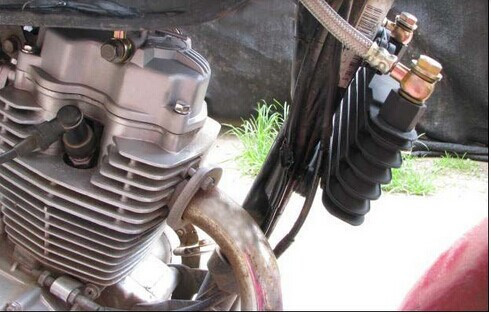

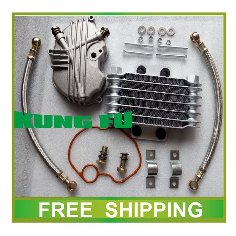

evgeniy569 Опубликовано 10 апреля, 2017 Жалоба Опубликовано 10 апреля, 2017 1 час назад, Opora2008 сказал: Жень, так ты хочешь и масляный радиатор себе поставить и вентилятор к нему? Я помню этот вопрос поднимался, но вроде все осталось на уровне "поговорили и забыли" или все ж решил заморочиться? СТелс флейм 200 с таким же нижневальным движком уже с завода идёт с масляным радиатором. Есть описание человека на мопеде альфа 110кубов что раньше по трассе летом 100-120градусов,а поставил радиатор (для них тоже есть киты) так температура понизилась до 90-100гр Цитата
Opora2008 Опубликовано 10 апреля, 2017 Жалоба Опубликовано 10 апреля, 2017 Ну, это даааа.... А чего, сильно греется мот, да? Я так понимаю, масло быстрее выходит из строя и.... И чего еще в критических режимах находится? Я к тому, что 110-120 градусов это сильно хреново для этого движка? Может, это норм для него? Цитата
evgeniy569 Опубликовано 10 апреля, 2017 Жалоба Опубликовано 10 апреля, 2017 10 минут назад, Opora2008 сказал: Ну, это даааа.... А чего, сильно греется мот, да? Я так понимаю, масло быстрее выходит из строя и.... И чего еще в критических режимах находится? Я к тому, что 110-120 градусов это сильно хреново для этого движка? Может, это норм для него? Летом в жару.. Лично у нас когда едешь ветер настолько воздух горячий что тебе в лицо как-будто фен включили. Был у меня примитивный термометр заместо масляного щупа ставился. Так если долго ехать на скорости 70км, то температуру масла показывал в пределах 90-100гр (это при том что градусник до 100гр всего и красным начиналось с 80). Если ехать под 90 км расстояние так 40км, то 120градусов (точно не скажу ибо так примерно), а если дольше ехать или более 90, то стрелка уходила на второй круг почти к 0 приближалась. И еесли вдвоём ехать так 80км тоже быстро нагревается. Как-то разок летом днём не успел и потемнело, жара спала думаю дай быстро доеду со скоростью 90-100км держал по спидометру, так примерно 40км пути. Опять же стрелка термометра ушла далеко за 120. Я не знаю насколько точный тот термометр из китая (кстати проработав пол сезона датчик за лип и из стыков был вечный конденсат и масляное пятно на резьбе хоть там и резиновая прокладка, короче выкинул его). Я не знаю может у вас летом не так жарко как у нас..... 1 Цитата

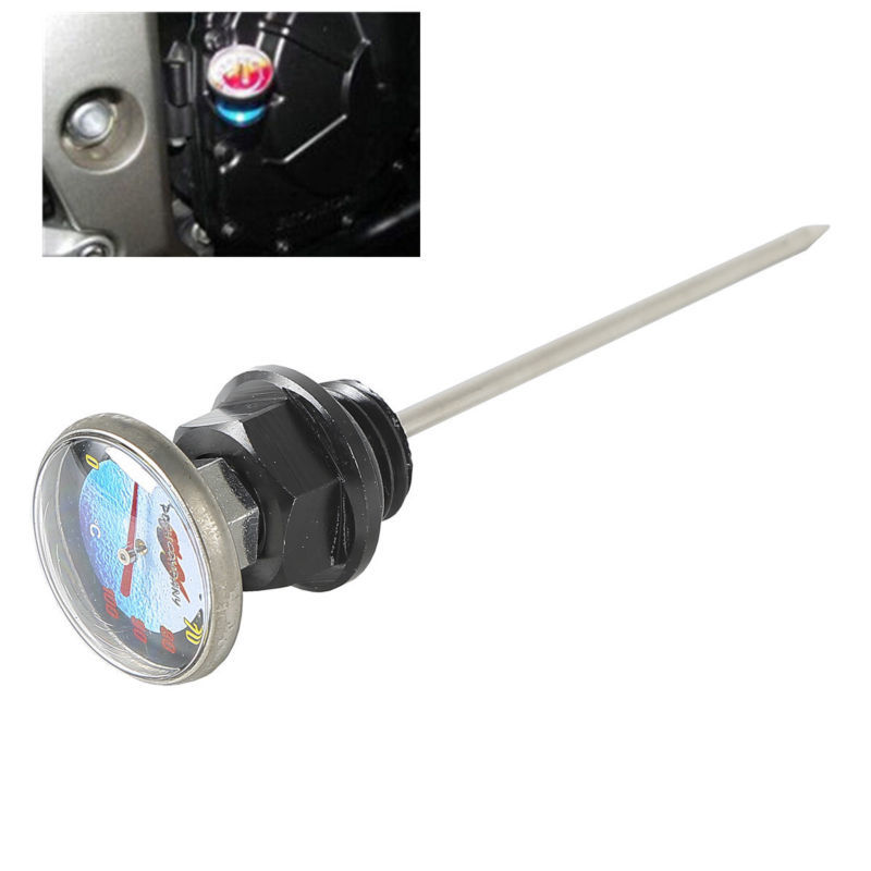

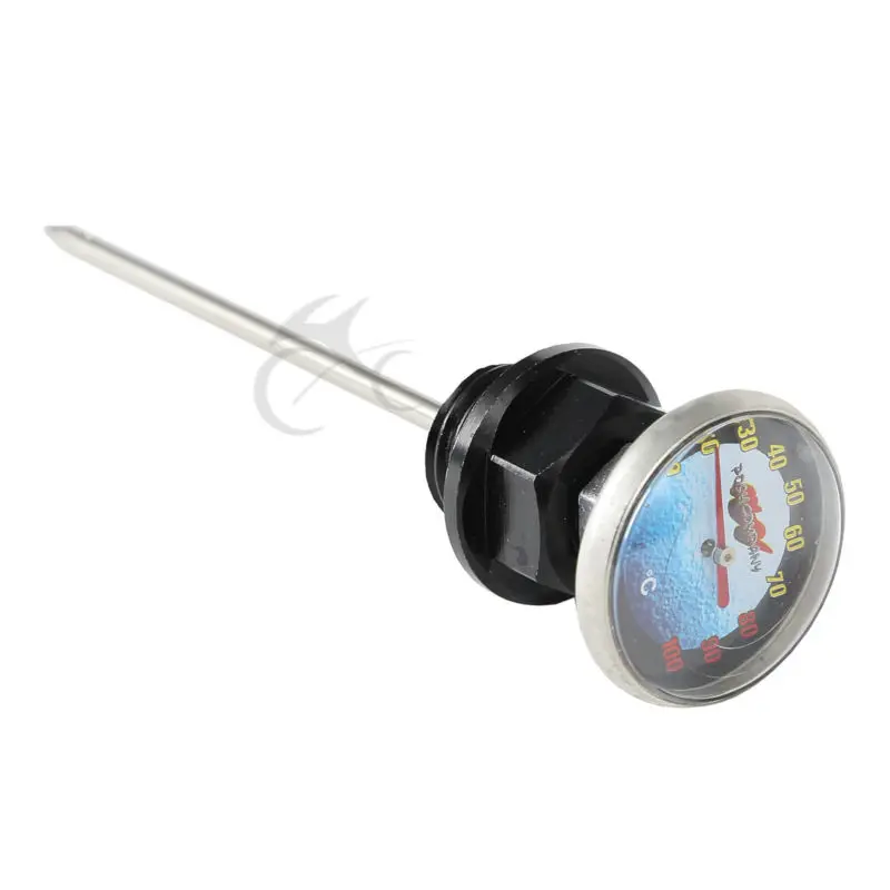

Opora2008 Опубликовано 10 апреля, 2017 Жалоба Опубликовано 10 апреля, 2017 Жень, спасибо, так и понял. А ты термометр вместо масляного щупа ставил? Как на него смотреть на ходу? Цитата
evgeniy569 Опубликовано 11 апреля, 2017 Жалоба Опубликовано 11 апреля, 2017 20 часов назад, Opora2008 сказал: Жень, спасибо, так и понял. А ты термометр вместо масляного щупа ставил? Как на него смотреть на ходу? ВОт такой. на алиэкспрессе рублей за 230 купил кажется Да он закручивается вместо маслянного щупа. Целен\аправленно останавливался, поворачивал голову вниз и смотрел температуру... дёшево и мудрить ничего не надо... Мой совет если возьмёшь такой, то сделай 2 вещи. 1. Закипяти воду в кастрюли чтоб кипела и окуни конец этого термометра и посмотри сколько градусов он покажет. Температура ворды в районе 100градусов. От тудого будешь плясать если градусник врёт в ту или иную сторону 2. Где выходит с термометра длинный щуп, то загерметизируй то место герметиком (наверное автомобильным красным). Я этого не сделал, а там зазоры и циферблат вечто был в конденсате и пару, что реально мешало разглядеть стрелку. Ну думаю это и была причина почему через 3-4 месяца активной езды стрелка залипла.. Цитата
