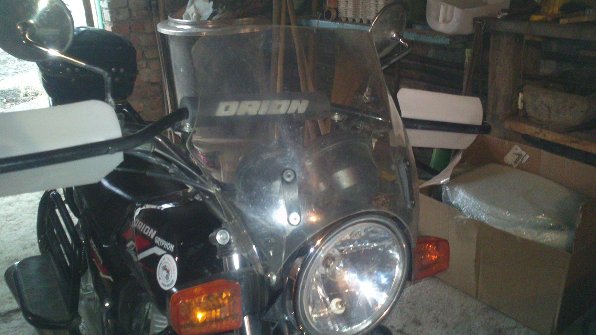

Kolian Опубликовано 18 апреля, 2017 Жалоба Опубликовано 18 апреля, 2017 Ветровик поставил от Honda CB 400SF правда он б.у. почти даром достался. 2 Цитата

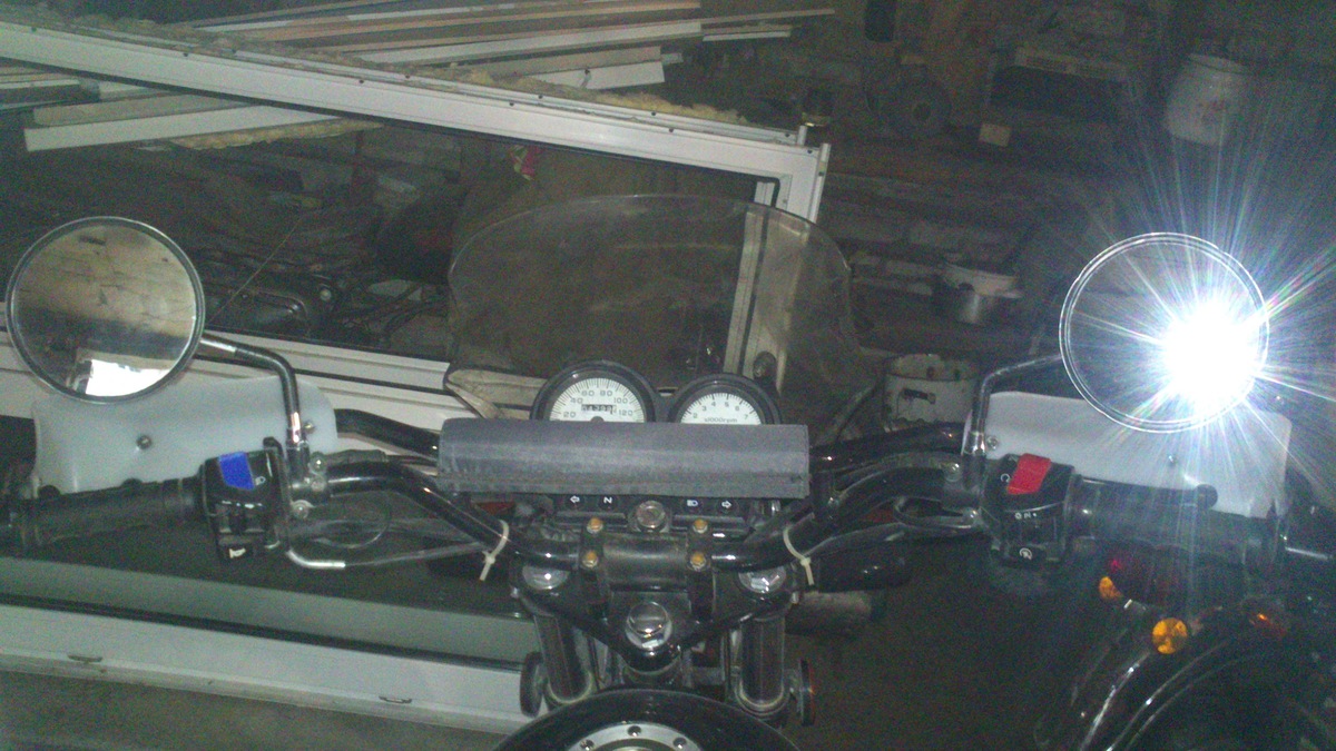

Kolian Опубликовано 18 апреля, 2017 Жалоба Опубликовано 18 апреля, 2017 С гаража фото не очень. Родные зеркала пришлось загнуть, так лучше видно вид с зади. Цитата

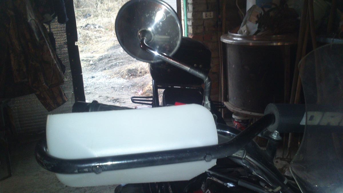

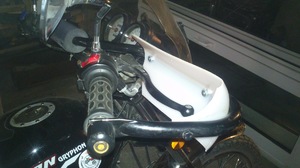

Kolian Опубликовано 18 апреля, 2017 Жалоба Опубликовано 18 апреля, 2017 Заколхозил лапухи на руль, с пластмассовой канистры углы вырезал. От думаю покрасить нет, вроде и так не плохо выглядит. Цитата
evgeniy569 Опубликовано 18 апреля, 2017 Жалоба Опубликовано 18 апреля, 2017 54 минуты назад, Kolian сказал: Ветровик поставил от Honda CB 400SF правда он б.у. почти даром достался. Отлично вышло! Только куда передний багажник дел? Насчёт лопухов, то как показала практика для нормальной защиты от ветра они должны быть гораздо больше... Не в смысле шире, а ближе к ручкам подходить к в заводских версиях. Цитата
Kolian Опубликовано 18 апреля, 2017 Жалоба Опубликовано 18 апреля, 2017 (изменено) 1 час назад, evgeniy569 сказал: Отлично вышло! Только куда передний багажник дел? Насчёт лопухов, то как показала практика для нормальной защиты от ветра они должны быть гораздо больше... Не в смысле шире, а ближе к ручкам подходить к в заводских версиях. Багажник снял, пока лежит за ненадобностью. С лапухами ездил для пробы в начале апреля без перчаток ветром вообще не задувало а от долгой езды руки тупо от холода подзамёрзли (-5, 0 градусов) было. Изменено 18 апреля, 2017 пользователем Kolian Цитата
evgeniy569 Опубликовано 18 апреля, 2017 Жалоба Опубликовано 18 апреля, 2017 1 минуту назад, Kolian сказал: Багажник снял, пока лежит за ненадобностью. С лапухами ездил для пробы в начале апреля без перчаток ветром вообще не задувало а от долгой езды руки тупо от холода подзамёрзли (-5, 0 градусов) было. С багажником стёкышко не станет? Я всю зиму ездил с этими лопухами и понял что они должны быть больше во внутрь+ надо делать подогрев ручек.... Цитата
Opora2008 Опубликовано 18 апреля, 2017 Жалоба Опубликовано 18 апреля, 2017 Николай, по-моему, получилось отлично! Особенно ветровичок здОрово получился. Самое оно, не большой и не маленький. "Канистры" смотрятся как фирменные эндурные накладки типа как на ТТР-ках)))) В какой местности катаешь? Где? Цитата
Opora2008 Опубликовано 18 апреля, 2017 Жалоба Опубликовано 18 апреля, 2017 Жень, лопухи и наколенники все из трубы сделал? Какой диаметр? Тоже смотрятся хорошо!))) 1 Цитата
Kolian Опубликовано 18 апреля, 2017 Жалоба Опубликовано 18 апреля, 2017 4 минуты назад, evgeniy569 сказал: С багажником стёкышко не станет? Я всю зиму ездил с этими лопухами и понял что они должны быть больше во внутрь+ надо делать подогрев ручек.... С багажником стекло у меня не встало, если не снимая багажник то какой-та нужен не стандартный ветровик может и можно что нибудь подобрать. Поставь лапухи во внутрь дуг всё ближе будут к рукам, а так ну далековато. Цитата
