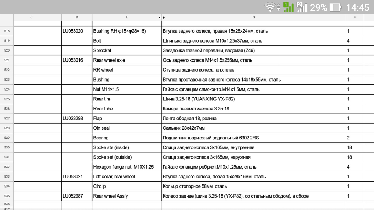

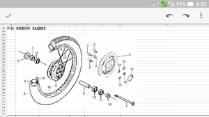

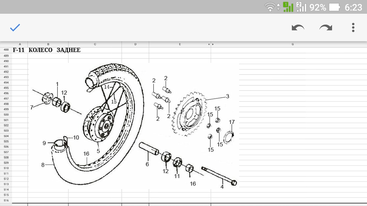

Galatik Опубликовано 2 июня, 2017 Жалоба Опубликовано 2 июня, 2017 Всем привет! В общем следующая ситуация: На заднем колесе, стоят две втулки, слева от колеса и справа. Если смотреть на колесо сзади мотоцикла, слева стоит втулка уже, чем справа. Ширина левой втулки 16 мм., а ширина правой 24 мм. Устанавливаю заднее колесо, втулки ставлю как и положено, маленькую к звезде, а большую к барабану тормозному. Регулирую провис цепи и наблюдаю следующее: отхожу назад и смотрю на то, как установлено колесо, относительно крыла и всего мотоцикла - колесо очень сильно смешно влево! Всё разбираю и меняю втулки местами, итог: колесо стоит по центру мотоцикла, с каждой стороны всё симметрично, но рычаг заднего тормоза, упирается в маятник. Снимал маятник, промерял диагонали - всё отлично. В чем проблема, не ясно. Вытачил втулку, такую же как и должна стоять справа, т.е. 24 мм., маленькую убрал. Установил две одинаковых втулки и слева и справа, по 24 мм. С трудом удалось её туда впихнуть, я маятник разжимал, а помощник втулку вставлял. Теперь всё хорошо, колесо стоит симметрично и ничего, нигде нецепляется. Вопрос: "У Вас также?" Цитата
Opora2008 Опубликовано 2 июня, 2017 Жалоба Опубликовано 2 июня, 2017 У меня все норм. Тоже разбирал/собирал все колесо заднее, ничего не разгибал, все встало штатно. Приеду домой замерю, но колеса стоят ровно. Может, перепутаны втулки и спереди? Там же тоже не симметричные они. Размеры, правда, не замерял. Посмотри на переднем колесе, все норм? Цитата
Galatik Опубликовано 2 июня, 2017 Жалоба Опубликовано 2 июня, 2017 54 минуты назад, Opora2008 сказал: У меня все норм. Тоже разбирал/собирал все колесо заднее, ничего не разгибал, все встало штатно. Приеду домой замерю, но колеса стоят ровно. Может, перепутаны втулки и спереди? Там же тоже не симметричные они. Размеры, правда, не замерял. Посмотри на переднем колесе, все норм? Перед всё хорошо. Переднее колесо, относительно перьев вилки, стоит симметрично. С задним только проблема. В каталоге, по нашему мотоциклу, есть спорная информация. Цитата
димотик Опубликовано 3 июня, 2017 Жалоба Опубликовано 3 июня, 2017 У меня такое ощущение, что ось воткнули с другой стороны, а втулки воткнули в таком порядке, как они были сохранены на оси во время разборки, и так незаметно перепутали стороны. Цитата
Opora2008 Опубликовано 4 июня, 2017 Жалоба Опубликовано 4 июня, 2017 Кстати, забыл написать. Пока мот новый, переставил ось на заднем колесе, чего и всем советую сделать. У меня тоже была ось вставлена наоборот, т.е. гайка слева, где цепь, что нелогично, ведь если снимать колесо, то вправо ось не вынуть будет - мешает глушитель. А он имеет свойство со временем прикипать. Потому, пока все новое, открутил глушитель и поменял вставку оси. Теперь скинуть колесо не проблема. Немного цепь может не так удобно тянуть, т.к. гайка теперь справа и ее немного мешает тянуть глушитель, но совсем немного, придираюсь,можно сказать)))) Так что ребята, обратите на это внимание на своих мотах!))))) 1 Цитата

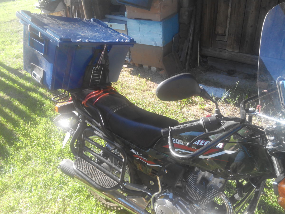

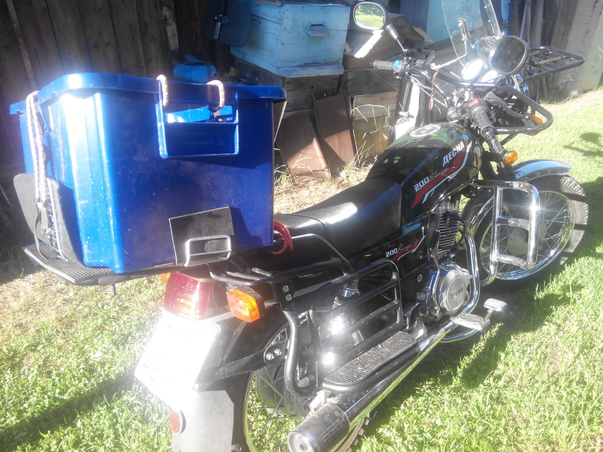

Opora2008 Опубликовано 6 июня, 2017 Жалоба Опубликовано 6 июня, 2017 Ребят, так чего по размерам? Ни у кого рулетки под рукой нет?))) Я на выезде сейчас, а ящики совсем рядом. Выбираю что-нить около 60*40*40. Думаю самое оно, ещё и с крышкой. Так сказать, колхозный кофр))))) Да и цена около 700 руб... Цитата

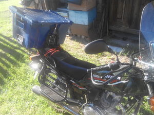

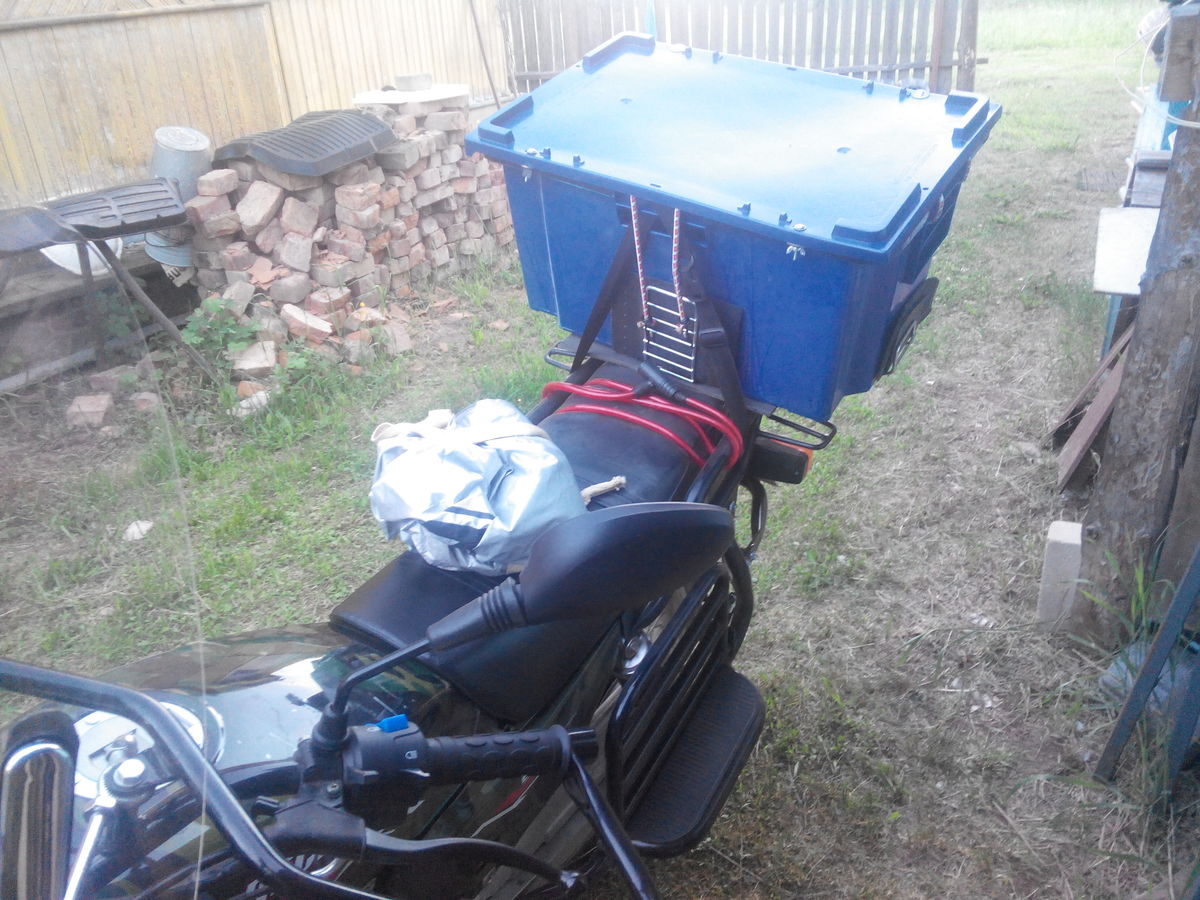

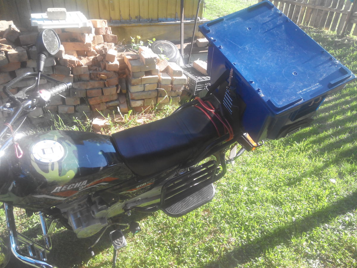

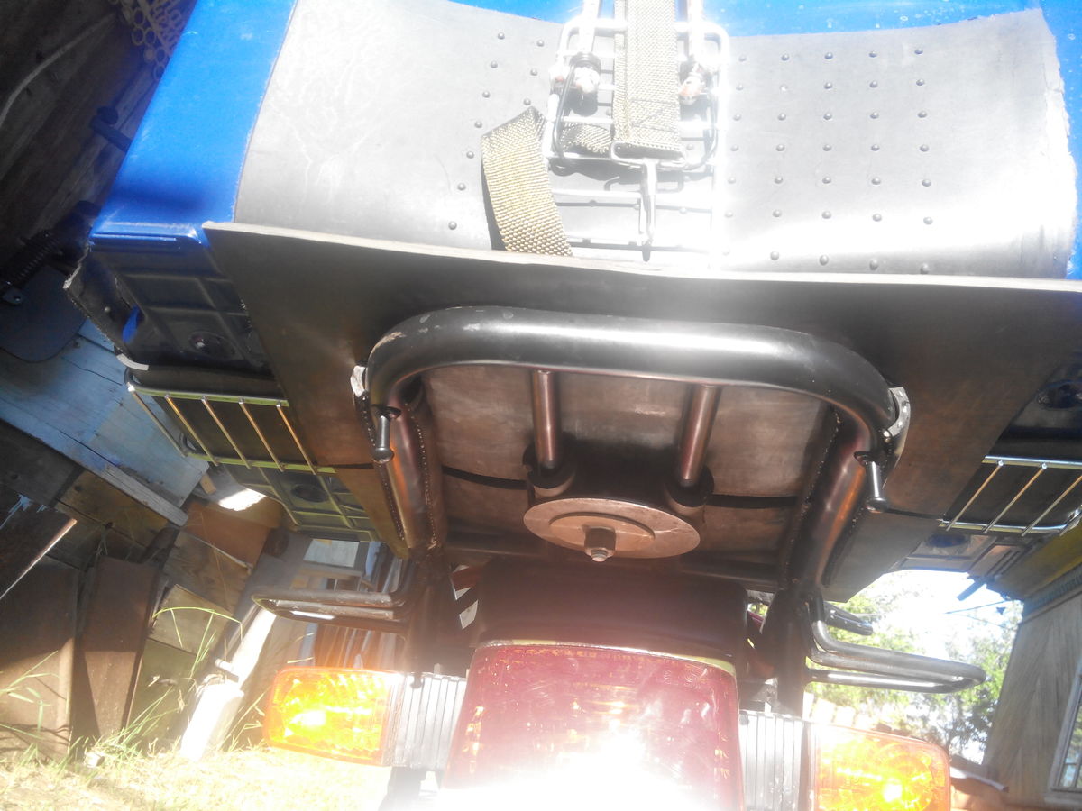

Opora2008 Опубликовано 16 июня, 2017 Жалоба Опубликовано 16 июня, 2017 И не говори! Все в делах, в Сеть выйти некогда)))) Купил и поставил пластиковый ящик с крышкой, типа "колхозный кофр"))))) Вообще, если серьезно, то получилось здОрово. Ящик вместительный, закрепил на заднем багажнике, жену сзади также возил - в принципе, ехать можно вдвоем, он почти не мешает. Ногу закидывать при посадке тоже не мешает. Короче, получилось - "верить гуд"!))) По желанию можно приспособить и второй ящик - вообще настоящий кузов будет. Видел тут недавно на Альфу мужик пристроил корзину от тележки из сетевого магазина)))) Смотрелось не очень, зато чувствовалось, что практично)))) Выложу фоты чуть позже. Да, размеры ящика 60*40*40 - очень хорошо все вписались, так сказать в концепцию)))) Кстати и снимать/ставить ящик получилось достаточно просто, а также можно его и разворачивать на 180 градусов, как хочется. Цитата
Galatik Опубликовано 18 июня, 2017 Жалоба Опубликовано 18 июня, 2017 В 16.06.2017 в 17:32, Opora2008 сказал: И не говори! Все в делах, в Сеть выйти некогда)))) Купил и поставил пластиковый ящик с крышкой, типа "колхозный кофр"))))) Вообще, если серьезно, то получилось здОрово. Ящик вместительный, закрепил на заднем багажнике, жену сзади также возил - в принципе, ехать можно вдвоем, он почти не мешает. Ногу закидывать при посадке тоже не мешает. Короче, получилось - "верить гуд"!))) По желанию можно приспособить и второй ящик - вообще настоящий кузов будет. Видел тут недавно на Альфу мужик пристроил корзину от тележки из сетевого магазина)))) Смотрелось не очень, зато чувствовалось, что практично)))) Выложу фоты чуть позже. Да, размеры ящика 60*40*40 - очень хорошо все вписались, так сказать в концепцию)))) Кстати и снимать/ставить ящик получилось достаточно просто, а также можно его и разворачивать на 180 градусов, как хочется. Фото в студию! Цитата
Opora2008 Опубликовано 19 июня, 2017 Жалоба Опубликовано 19 июня, 2017 Всем привет, друзья! Как и обещал, выкладываю фоты "колхоз-кофра"))))) А если серьезно, то достаточно практичного и удобного, закрытого и недорогого багажника. 1 Цитата
