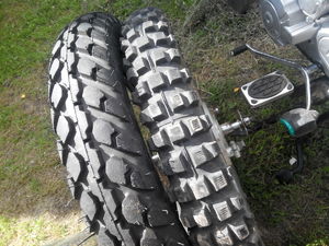

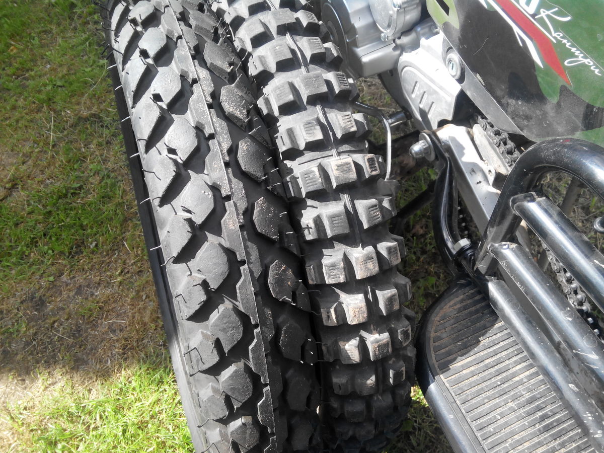

Opora2008 Опубликовано 14 июля, 2017 Жалоба Опубликовано 14 июля, 2017 Жень, а про переднее что скажешь? Какие мысли? Я думаю, что если зад ставить широкий, то и перед надо менять от штатной на другую. Иначе переднее будет зарываться сильно, так как гораздо меньше по ширине. Ты когда менял, то оба разом или поездил на разных? Цитата
evgeniy569 Опубликовано 14 июля, 2017 Жалоба Опубликовано 14 июля, 2017 28 минут назад, Opora2008 сказал: Жень, а про переднее что скажешь? Какие мысли? Я думаю, что если зад ставить широкий, то и перед надо менять от штатной на другую. Иначе переднее будет зарываться сильно, так как гораздо меньше по ширине. Ты когда менял, то оба разом или поездил на разных? Перёд зарыватся не будет ибо баланс мото ближе к заду и перед разгружен. У меня стоит л251 3" Асфальт держит не плохо. На асфальте колесо в юз пустить это уж надо ооочень постаратся. Хотя дисковый тормоз впереди куда мощнее, эффективнее барабанного заднего. Сколько раз (буквально только вчера машина со встречки резко вывернула передо мной в проулок чуть не впечатался ей в бок. У меня есть видео как она появилась резко буквально ниоткуда и как я со скорости 50км в считаных метрах остановил мот полностью буквально в 10см от бока машины, после этого я сек 10-15 стоял посреди дороги ибо не было слов) меня выручали, когда всё происходит резко и на уровне рефлексов жмёшь. Мот резко останавливается так что вилка клюёт сильно, кажется поидее колесо должно сорвать в юз(для переда это падение),а нет держит. Порой только и переднему торможу ибо задние по сравнению с ними фигня полная так притормозить..... К чему пишу, что на асфальте эта резина хорошая. А вот по бездорожью..... Слабое звено... В грязи чувствуешь что жопа (на л328) в принципе ещё держит,а передок уже поплыл, хоть чуть ли не на бак сел(чтоб пригрузить). По гравию, гравию в песке ещё болие ли менее.... У петрошины нет на перёд типа л328 не более 3". Либо использовать эту с минска (вообще рисунок явовский это барум) или искать другого производителя.... Можно чисто минский л291, С 109 Но не думаю что они будут лучше л251 по типу явовского барума. Разве что на л291 мот чуть веселее по трассе будет разгонятся.... Тпа такого что-то найти на перёд 3" Только не китайский пластик ибо если это будет китайский пластик, то л251 выбор получше........ 1 Цитата

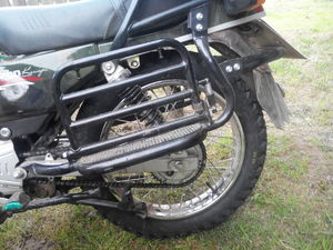

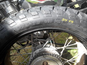

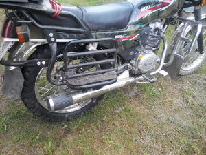

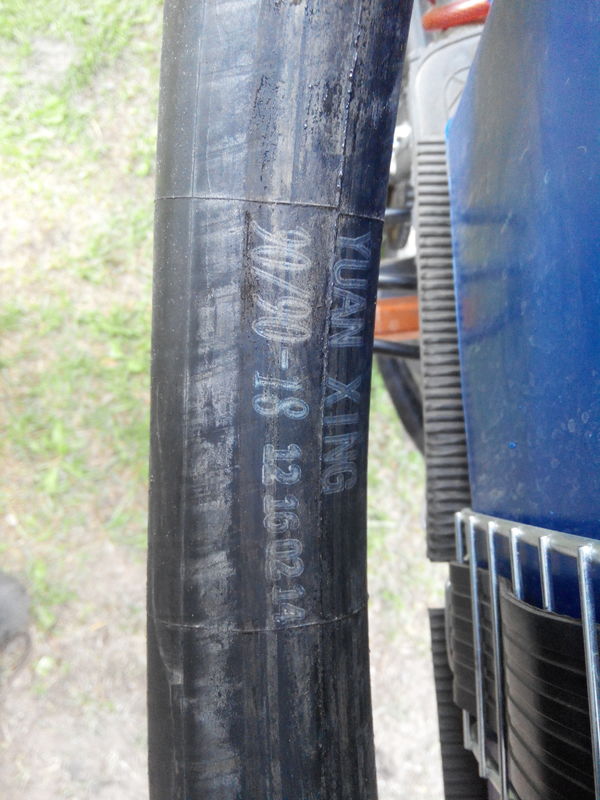

Opora2008 Опубликовано 20 июля, 2017 Жалоба Опубликовано 20 июля, 2017 Мот стал интереснее, повыше, помягче, короче, как и описывал Женя))))) Резина встала хорошо, однако, впритык. Пришлось снять нижнюю часть кожуха цепи. На больших кочках слышу, как трёт немного о крыло, вдвоем с женой ещё не ездил, но видимо будет тереть(((( Хотя вцелом, я доволен. Езжу в основном один. Про динамику сказать не могу, так как больше 80-85 не езжу - негде)))) А на таких скоростях,как показалось мот пошел плавнее и лучше даже. Ну, наверное, субъективные ощущения. Звёзды не менял, все родное. Может, сыграло то, что оно бОльше штатного? По весу, кстати, как мне показалось оно не сильно больше, примерно одинаково. Переднее оставил то, что было. Проехался - нормально вроде. Пока так и оставлю. Выставляю фото штатных параметров покрышки, может, кому надо Цитата

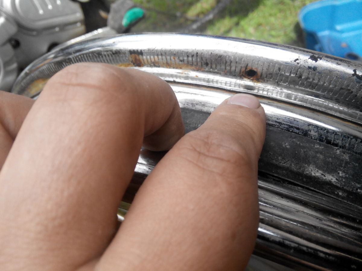

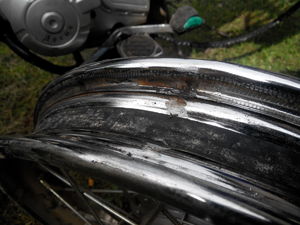

Opora2008 Опубликовано 20 июля, 2017 Жалоба Опубликовано 20 июля, 2017 Да, еще. Женя, ты переживал по поводу своей сварки)))) Посмотри, как у меня заводская сварка и обработка колеса сделана)))))))))) Цитата
Opora2008 Опубликовано 20 июля, 2017 Жалоба Опубликовано 20 июля, 2017 Тупо подварено и болгаркой слегка шлифанули))))) Особо не парились ребята))))) Немудрено, что к твоему пробегу оно разваливаться стало. Обратил внимание и на эти дырочки-вентиляции Цитата
Opora2008 Опубликовано 20 июля, 2017 Жалоба Опубликовано 20 июля, 2017 Думаю, что скорродировали они у Жени и от этого трещина пошла. Тогда и на моем такое тоже будет возможно в ближайшем будущем. Поживем - увидим. P.S. А пока тащусь от мота дальше)))))) чего и всем желаю! P.S.S. А теперь еще и на новой хорошей резине)))))))) Цитата

Счастливчик Опубликовано 21 июля, 2017 Жалоба Опубликовано 21 июля, 2017 18 часов назад, Opora2008 сказал: Думаю, что скорродировали они у Жени и от этого трещина пошла. Тогда и на моем такое тоже будет возможно в ближайшем будущем У каждого это возможно в будущем... Потому что внутри они ни чем не обработаны. Если кто-то хочет этим заморочиться, то можно протравить чтоб не ржавело. Лимонкой или кокаколой))) только для начала избавиться от ржи внутри и обезжирить поверхность. Нейтрализатор ржавчины наверно подойдёт Цитата
