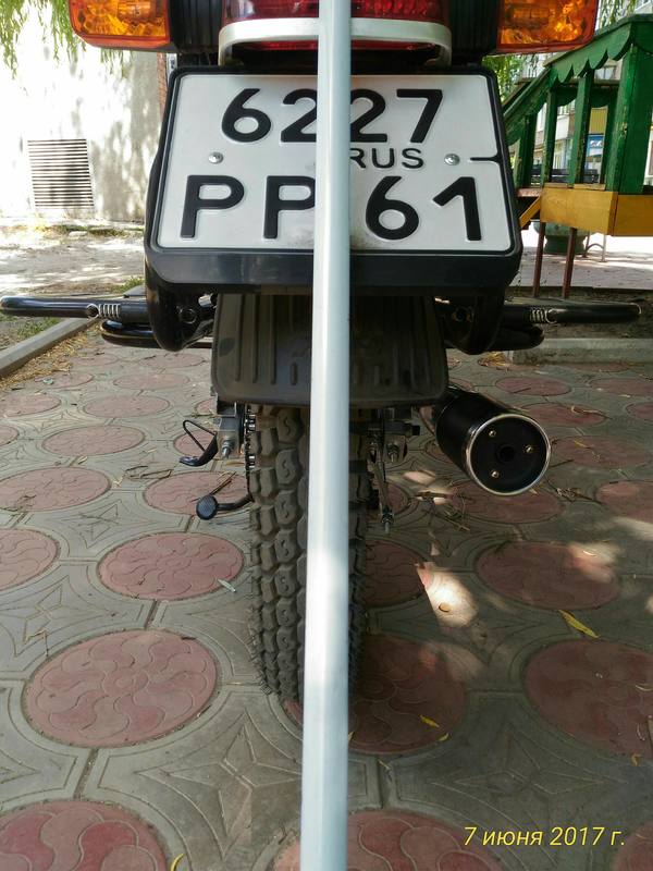

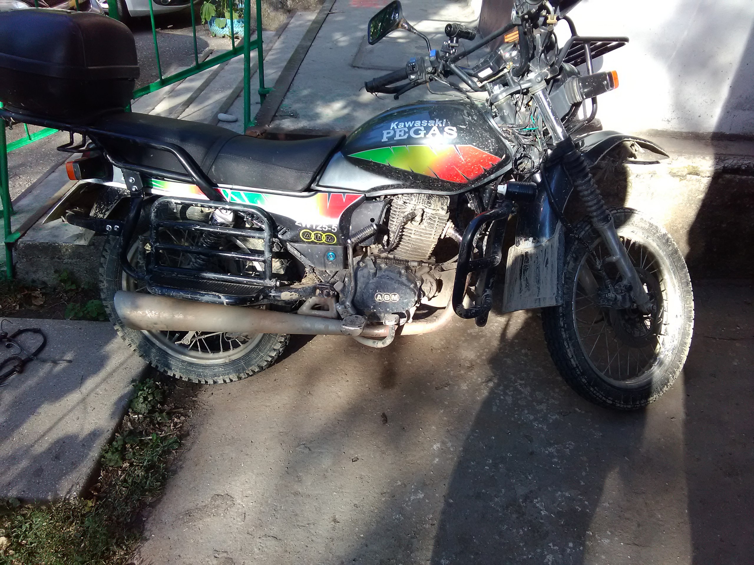

Galatik Опубликовано 17 августа, 2017 Жалоба Опубликовано 17 августа, 2017 4 минуты назад, Galatik сказал: Коллеги! У меня к Вам вопрос : "У всех задний маятник стоит криво? Смещение около 1.5 сантиметра в левую сторону." Цитата
Galatik Опубликовано 17 августа, 2017 Жалоба Опубликовано 17 августа, 2017 3 минуты назад, evgeniy569 сказал: А куда делись комплектные передний багажник и защита рук, ручек руля? Демонтировал из-за ненадобности. Цитата
Galatik Опубликовано 17 августа, 2017 Жалоба Опубликовано 17 августа, 2017 8 минут назад, Galatik сказал: 16 минут назад, Galatik сказал: Коллеги! У меня к Вам вопрос : "У всех задний маятник стоит криво? Смещение около 1.5 сантиметра в левую сторону." Из-за этого перекоса, не удается выставить колесо симметрично в маятнике, а если удаётся - тогда покрышка задевает за внутреннюю часть рамы, с левой стороны. Да, покрышка у меня не в штатном размере, но рама позволяет установить 3.75 18, ижевская. Только маятник бесит, из-за своей кривизны. Думаю по окончании сезона, сварить из профильной трубы новый маятник! Что посоветуете? Цитата

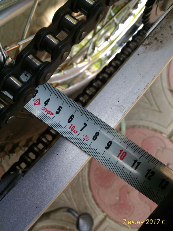

Galatik Опубликовано 17 августа, 2017 Жалоба Опубликовано 17 августа, 2017 С левой стороны, размер от обода до маятника Цитата

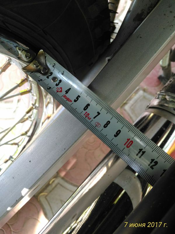

Galatik Опубликовано 17 августа, 2017 Жалоба Опубликовано 17 августа, 2017 С правой стороны, размер от обода до маятника. Цитата

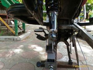

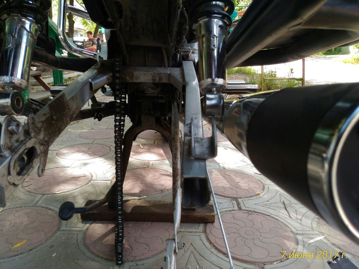

Galatik Опубликовано 17 августа, 2017 Жалоба Опубликовано 17 августа, 2017 Ещё, когда сняты амортизаторы с нижней точки крепления, то видно, что маятник смещен влево. Амортизаторы под своим весом свисают ровно, а крепление под них находится в стороне. Цитата
Galatik Опубликовано 17 августа, 2017 Жалоба Опубликовано 17 августа, 2017 С какого мотоцикла можно установить маятник, взамен нашего? Цитата
димотик Опубликовано 17 августа, 2017 Жалоба Опубликовано 17 августа, 2017 При перемещении колеса, маятника и т.д. желательно не упускать из виду нахождение колес на одной линии. Что до смены маятника, может быть сначала подумать можно ли как-то сместить имеющийся? Шайбы подложить, может быть, ось поменять.... Цитата
Galatik Опубликовано 18 августа, 2017 Жалоба Опубликовано 18 августа, 2017 7 часов назад, димотик сказал: При перемещении колеса, маятника и т.д. желательно не упускать из виду нахождение колес на одной линии. Что до смены маятника, может быть сначала подумать можно ли как-то сместить имеющийся? Шайбы подложить, может быть, ось поменять.... О какой оси идёт речь? С осью заднего колеса- всё в порядке. Ось маятника, не вызывает недоверия! С шайбами наигрался вдоволь, подлаживал и с левой стороны, и с правой- всё безрезультатно. Цитата
Galatik Опубликовано 18 августа, 2017 Жалоба Опубликовано 18 августа, 2017 Выставлял заднее колесо так, как мне хотелось, так как оно должно находиться в маятнике - тогда звёзды по осям не совпадают, цепь с перекосом ходит. Короче полтергейство! Цитата
димотик Опубликовано 18 августа, 2017 Жалоба Опубликовано 18 августа, 2017 " О какой оси идёт речь? " о геометрической продольной оси, а точнее плоскости, симметрии всего мотоцикла. т.е. плоскости, проходящей через гнездо рамы сопряжения с передней вилкой и ось той трубы рамы, на к-рую надевается бак что после манипуляций с маятником, плоскости центров ободов, перпендикулярные оси колеса, должны бы совпадать с упомянутой вертикальной плоскостью симметрии рамы и в целом всего мотоцикла если не следить, можно так "поправить" маятник, что вертикальная плоскость центра (и/или симметрии) обода заднего колеса отклонится от вертикальной плоскости симметрии рамы, и мот будет тянуть в сторону, или разница в усилиях поворота влево-вправо будет Цитата
Galatik Опубликовано 18 августа, 2017 Жалоба Опубликовано 18 августа, 2017 3 часа назад, димотик сказал: " О какой оси идёт речь? " о геометрической продольной оси, а точнее плоскости, симметрии всего мотоцикла. т.е. плоскости, проходящей через гнездо рамы сопряжения с передней вилкой и ось той трубы рамы, на к-рую надевается бак что после манипуляций с маятником, плоскости центров ободов, перпендикулярные оси колеса, должны бы совпадать с упомянутой вертикальной плоскостью симметрии рамы и в целом всего мотоцикла если не следить, можно так "поправить" маятник, что вертикальная плоскость центра (и/или симметрии) обода заднего колеса отклонится от вертикальной плоскости симметрии рамы, и мот будет тянуть в сторону, или разница в усилиях поворота влево-вправо будет Звёзды не симметрично стоят, по отношению друг к другу! Что непонятного, про какую осевую я написал? А то что ты описал , даже математик не сразу разберется. Цитата
