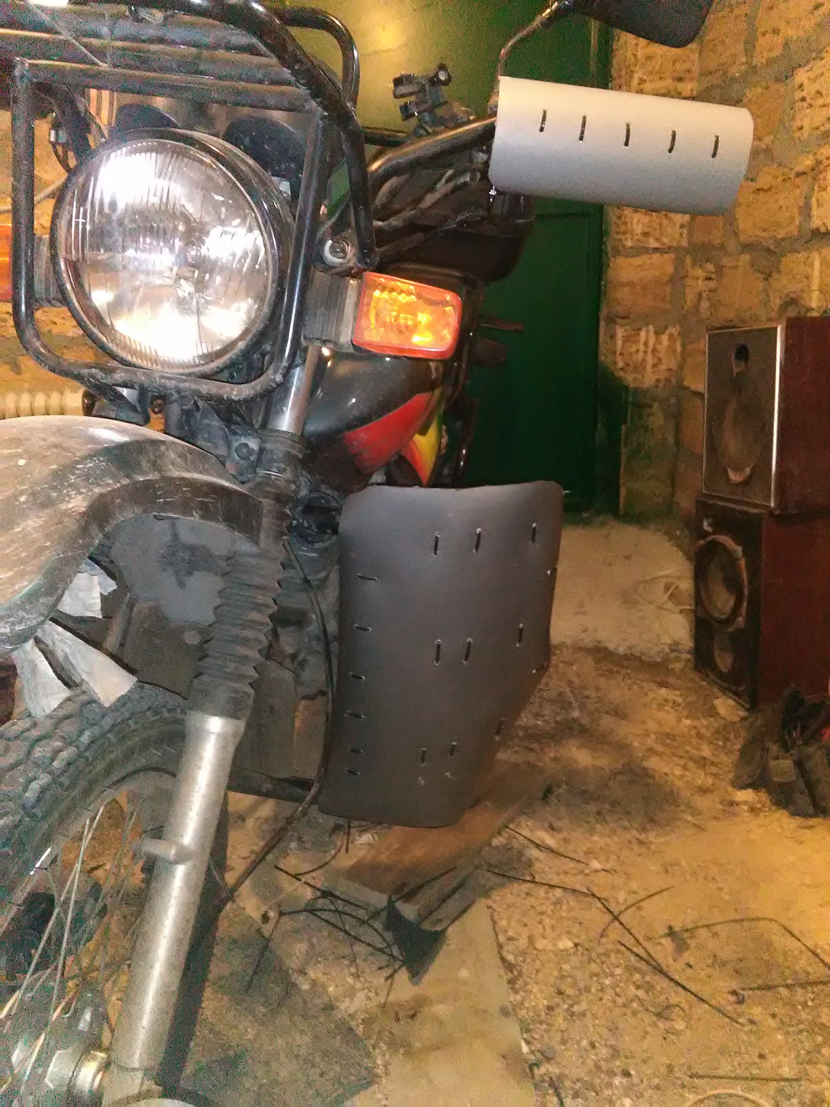

evgeniy569 Опубликовано 1 октября, 2017 Жалоба Опубликовано 1 октября, 2017 Сегодня провёл в гараже первый день с техникой, поставил обогреватель чтоб комфортно себя чувствовать (на улице 8+10). Поставил китайские ручки обогрева руля, всё как положенно через реле + 10а предохранитель, заодно туда же повесил противотуманку (на замке зажигания висела). Правда один косяк вышел, когда грипсы стягиваешь болтами там ещё защита ручек металлическая, то переключатель режима ручек подогрева очень тяжело ходит. Получается его сдавливает к пультам. ЧТо я только не делал и надфилем пытался подточить и машинным маслом смазал, то место где трётся. Даже чуть-чуть ослабил затяжку болта грипсы. Стало чуть лучше, но всё равно паршиво... Включил, как работает? Слабо греет на мой взгляд, на морозе при ветре через перчатки мне кажется не сильно почувстсвуешь. По отзывам на 4 положении так нагревает что голой руке неприятно и практически невозможно держать. Минут 5 включенно было на 4 положении и я бы не сказал что неприятно. З.ы. по ходу их только и нужно на 4 положении использовать, на 2 и тем более 1 беспонту..... По паспорту ток потребления в 4 положении 2.5а, не проверял. В любом случае в мороз с ними должно быть лучше чем без них, но хотелось бы реально по мощнее и я ожидал что будут мощнее..... После ручек занялся ветрозащитой ног и рук. Зимой после того как разложился на асфальте на льду с лева разлетелась защита, так и катал с одной стороны всё время. А на ногах были маленькие и решил делать заново. Для ног в качестве донора была взята 50см канализационная труба диаметром 110мм. 2 шт. Отпилил концевик и с одной стороны в длину её распилил и если раскатать получалась пластина шириной 33см, многовато и пришлось кусок 3см спиливать. Да кстати на рынке искал трубу помягче однослойную ибо тяжело раскатывать кругляк. Есть там в продаже типа получше в 2 слоя по прочнее, вот их нельзя брать. Стяжками закрепил к дугам и покрасил, готовлюсь к холодам.... 1 Цитата
