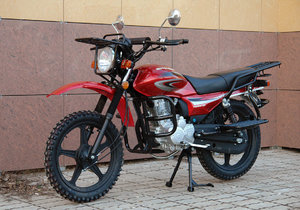

Grey8Fox Опубликовано 24 октября, 2017 Жалоба Опубликовано 24 октября, 2017 (изменено) Доброго времени суток. Вопрос немного не по теме, но все же. Кто что думает о подобном исполнении данного типа мотоцикла: https://universalmotors.ru/motorcycles/um/motorcycle-forester-200/ . Судя по фото это нечто между кантри-пегас и интрудером. Может кто его видел вживую и поделится информацией, или возможно среди вас найдется даже владелец мота. motoland forester 200 Изменено 24 октября, 2017 пользователем Grey8Fox Цитата
Boris1964 Опубликовано 24 октября, 2017 Жалоба Опубликовано 24 октября, 2017 (изменено) 4 часа назад, Grey8Fox сказал: Доброго времени суток. Вопрос немного не по теме, но все же. Кто что думает о подобном исполнении данного типа мотоцикла: https://universalmotors.ru/motorcycles/um/motorcycle-forester-200/ . Судя по фото это нечто между кантри-пегас и интрудером. Может кто его видел вживую и поделится информацией, или возможно среди вас найдется даже владелец мота. motoland forester 200 Перед тем, как купить свою Десну, именно этот и рассматривал, но в день покупки в салоне появилась Десна 200 Кантри... Этот Мотоленд был дешевле где-то на 1,5 тысячи, не стал его брать из-за того, что задранное переднее крыло и обе покрышки для бездорожья мне ни к чему (и так на заднюю пришлось потратиться, купил Петрошину). Да, ещё один "плюсик" Мотоленда - наличие аварийной сигнализации, но для мотоцикла, на мой взгляд, это не очень актуально. Конечно, если бы покупал сегодня, возможно, взял бы эту модель из-за литых колес. У меня езда - асфальт, вот думаю, что мне более подошла бы модель Дельта 200, но, куплено то, что куплено (жаба задавила переплатить что-то около 4 тыс. килорублей за Дельту 200 и городить багажник), поменял зеркала, заднюю покрышку, снял передний багажник, дугу на руле, нижний кожух - и теперь мой мот стал ближе к городскому. В плане ведущая звезда на 17, боковые кофры, дополнительный светодиодный стоп-сигнал, возможно - дополнительная светодиодная фара вперёд. Изменено 24 октября, 2017 пользователем Boris1964 2 Цитата
Grey8Fox Опубликовано 24 октября, 2017 Жалоба Опубликовано 24 октября, 2017 у меня ситуация до наоборот. По большей части мот будет эксплуатироваться по бездорожью, но с выездом на ДОП (птс необходим). На этой модели меня также по большей части подкупают литые диски. Про аварийку не знал. Рассматриваю наряду с ним командора 200, но это к теме совсем не подходит, так как это клон интрудера без балансира. Цена на него поболе чем на форестера, видимо из за наличия в стоке сигнализации с дист. Запуском двигателя. Цитата
Boris1964 Опубликовано 24 октября, 2017 Жалоба Опубликовано 24 октября, 2017 Для бездорожья - нормальный вариант, думаю, что нужно брызговик обязательно на переднее крыло, и всё на этом. По конструкции никаких отличий от Десны 200 Кантри я не нашёл. Цитата
Mark Опубликовано 24 октября, 2017 Жалоба Опубликовано 24 октября, 2017 на командоре есть балансир, а вот сигнализация с автозапуском не нужна- у меня ключ в кармане лежал, бывало случайно запускался Цитата
Grey8Fox Опубликовано 24 октября, 2017 Жалоба Опубликовано 24 октября, 2017 19 минут назад, Mark сказал: на командоре есть балансир, а вот сигнализация с автозапуском не нужна- у меня ключ в кармане лежал, бывало случайно запускался Я имел ввиду новую модель. На предыдущем он есть, я не спорю. С ключами в кармане можно что нибудь придумать, чтобы не было непроизвольного нажатия на пуск. Хотя в принципе согласен, что вещь сама по себе не особо нужная на мотоцикле, в отличии от авто. Цитата
