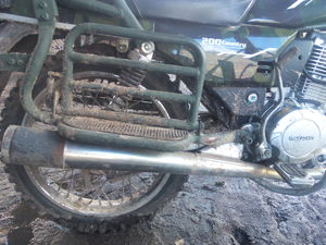

Счастливчик Опубликовано 23 марта, 2017 Жалоба Поделиться Опубликовано 23 марта, 2017 Можно конечно! Только видете ли по вполне понятным причинам не видно старой дырки и в каком именно месте просверлена новая тоже. Чисто из эстетических соображений. Координаты нового отверстия подбирал опытным путём. Если кто-то захочет повторить, это только на свой страх и риск, потому что я даже не помню об какой именно пенек или корягу я изменил геометрию выхлопной трубы и какая сила при этом была приложена мне так же неизвестно. Как то так))) 1 Цитата Ссылка на комментарий Поделиться на другие сайты Поделиться
Opora2008 Опубликовано 23 марта, 2017 Жалоба Поделиться Опубликовано 23 марта, 2017 Счастливчик, спасибо за фотографию. Нормально получилось так. Глушак компактно теперь стоит, получилось хорошо. И внутрь ушел и по высоте. Цитата Ссылка на комментарий Поделиться на другие сайты Поделиться
