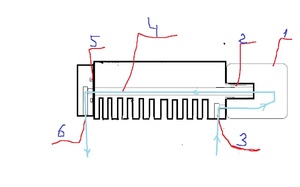

oldpilott Опубликовано 8 октября, 2014 Жалоба Опубликовано 8 октября, 2014 мой вариант http://www.china-moto.ru/forum/topic/3985-racer-rc-250-ck/page-4#entry119546 Цитата

oldpilott Опубликовано 10 октября, 2014 Жалоба Опубликовано 10 октября, 2014 отлично сделано! по поводу разницы температур на разных концах радиатора - хватает мощности насоса прокачать радиатор и, главное, фильтр? у меня на крысопеде не хватает, потому от фильтра пришлось отказаться. мерял расход (скорость потока) на входе и выходе? скорость потока не мерял. насос прокачивает свободно-даже на холостых,при прогреве например,фильтр теплеет довольно быстро,а уж на оборотах так и подавно. при изготовлении еще проверял сопротивление фильтра ну просто дыханием-там главное вход с выходом не перепутать ,чтоб манжета-клапан в фильтре правильно работала. при разработке купил дешевый китайский фильтр того-же типоразмера ,так в нем вообще клапана нет-чуть было не испортил заготовку радиатора неправильным сверлением! потом купил качественный фирменный. люди замеряли общее давление в системе-получили 0,5-3 атм в зависимости от оборотов-этого при любой ситуации хватает для работы фильтро-радиатора. Цитата

oldpilott Опубликовано 15 октября, 2014 Жалоба Опубликовано 15 октября, 2014 возмжно,слишком малые проходные сечения в штуцерах такого типа,как на картинке,а по физике вещей уменьшая проходное сечение давление масла падает,а скорость истечения возрастает. в моём исполнении все шланги-10мм,штуцера-7,5мм,а в самой крышке головки с завода самый малый канал-5,5мм,то есть я с запасом перекрыл возможные сопротивления потоку масла. потому и давление в системе не падает... Цитата

oldpilott Опубликовано 21 декабря, 2014 Жалоба Опубликовано 21 декабря, 2014 1- фильтр 2- резьбовая часть под штуцер с центральным каналом 3- Г-образный канал на подачу масла 4- направление движения масла 5- кольцевая канавка под уплотнительное кольцо в крышке 6- Г-образный канал на выходе под штуцер Цитата
oldpilott Опубликовано 21 декабря, 2014 Жалоба Опубликовано 21 декабря, 2014 вот еще интересные варианты радиаторов. компактно и материала минимум... а ребра можно и продольно на токарном сделать... 1 Цитата
