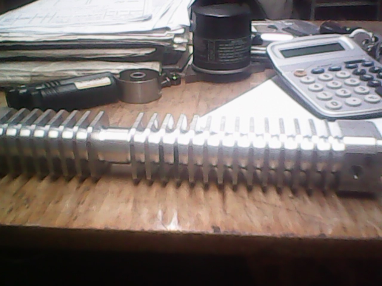

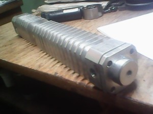

oldpilott Опубликовано 29 января, 2015 Жалоба Опубликовано 29 января, 2015 очередная изобредея для рецсеровской пантерки. будет в районе переднего крепежа двигателя к раме прикручен..... на подходе хитрый радиатор.... 3 Цитата
Nikname Опубликовано 29 января, 2015 Жалоба Опубликовано 29 января, 2015 очередная изобредея для рецсеровской пантерки. будет в районе переднего крепежа двигателя к раме прикручен..... на подходе хитрый радиатор.... Это от чего адаптер? Цитата
oldpilott Опубликовано 29 января, 2015 Жалоба Опубликовано 29 января, 2015 Это от чего адаптер? это самодельная точено-фрезерованная хрень ........из головы....напридумывалось..... Цитата
GAVR Опубликовано 30 января, 2015 Жалоба Опубликовано 30 января, 2015 Олдпилот зачем тебе столько радиатор? Или просто по изобретать хочется? Цитата
oldpilott Опубликовано 30 января, 2015 Жалоба Опубликовано 30 января, 2015 Олдпилот зачем тебе столько радиатор? Или просто по изобретать хочется? приезжай в КРЫМ летом,поймешь! жарко,пыльно!а чистое и неперегретое(не холодное,а именно неперегретое!) масло есть залог здоровья двигателя.... 3 Цитата
GAVR Опубликовано 31 января, 2015 Жалоба Опубликовано 31 января, 2015 приезжай в КРЫМ летом,поймешь! жарко,пыльно!а чистое и неперегретое(не холодное,а именно неперегретое!) масло есть залог здоровья двигателя.... Я с тобой полностью согласен. просто я имел в виду что у тебя же есть уже радик на моте. или он плохо справляется со своей задачей? или тот радиатор на другом? Цитата
oldpilott Опубликовано 31 января, 2015 Жалоба Опубликовано 31 января, 2015 Я с тобой полностью согласен. просто я имел в виду что у тебя же есть уже радик на моте. или он плохо справляется со своей задачей? или тот радиатор на другом? тот на nitro у жены, а этот будет на моём panther 200. Цитата

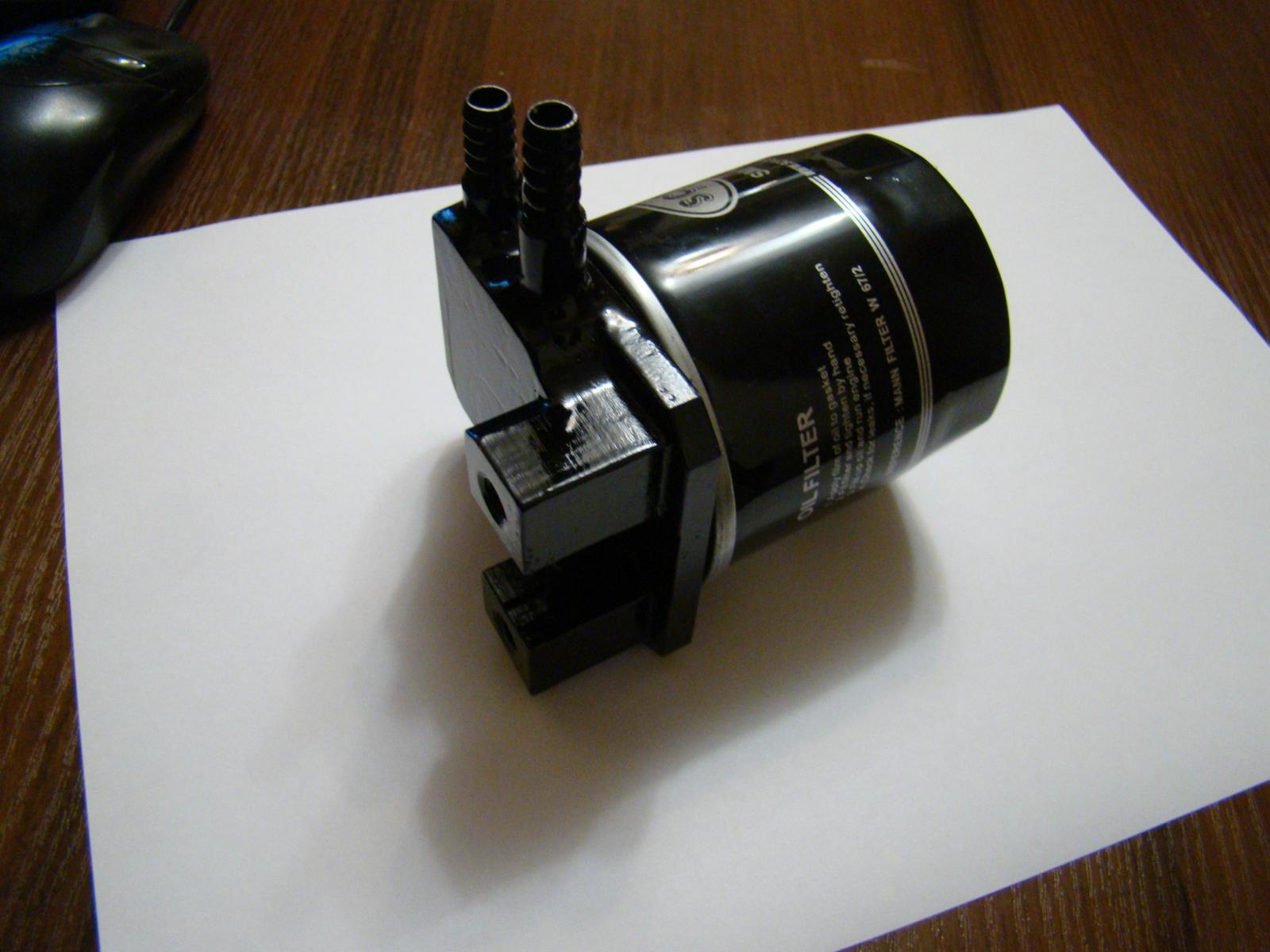

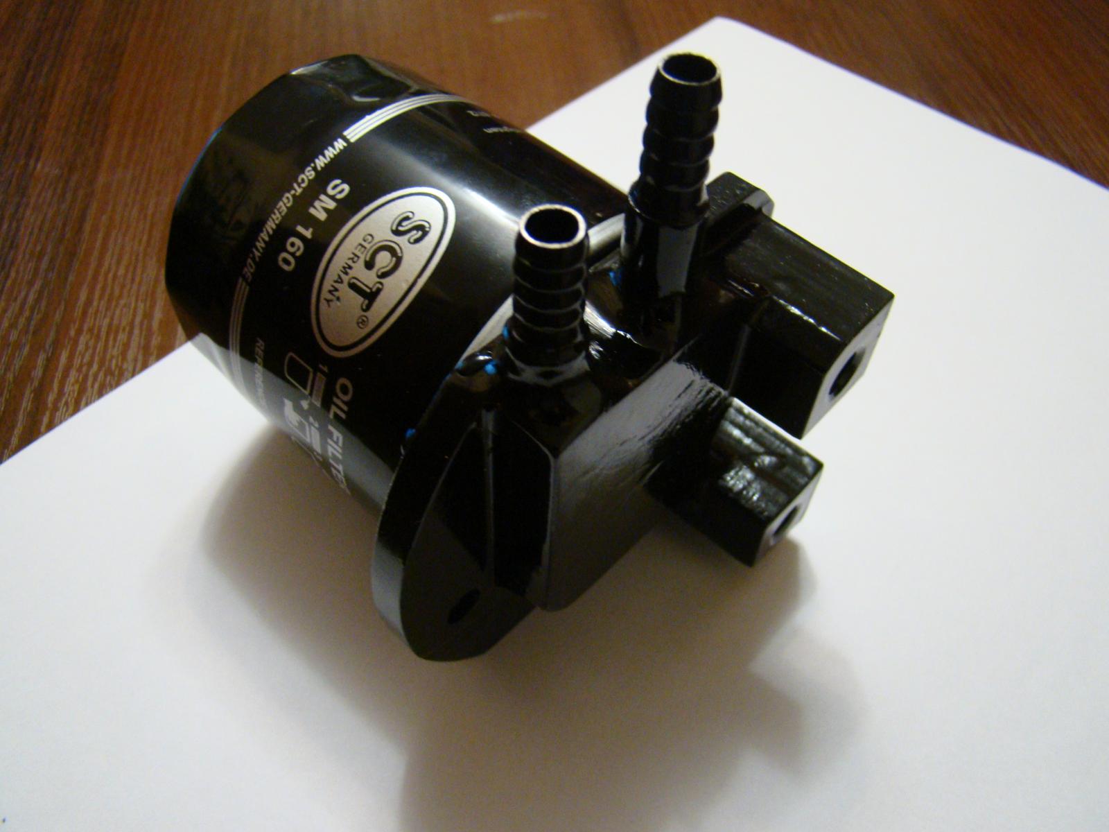

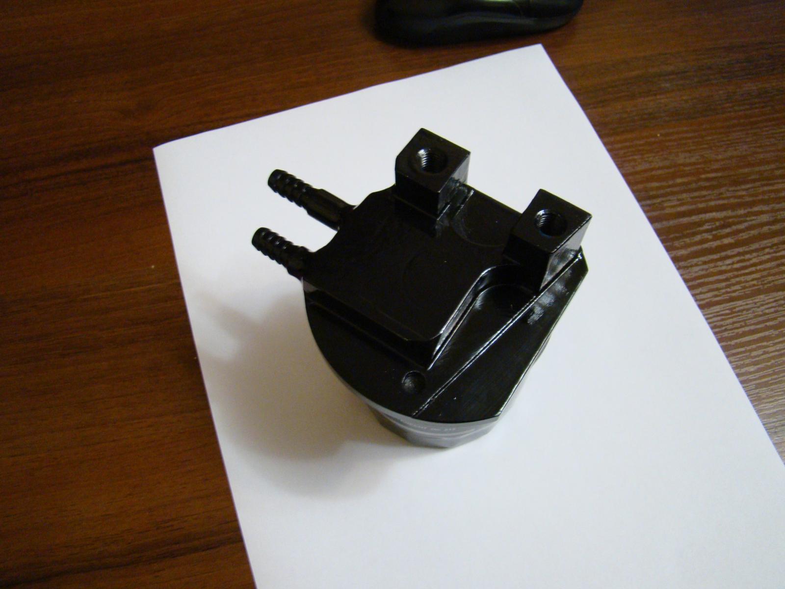

oldpilott Опубликовано 2 февраля, 2015 Жалоба Опубликовано 2 февраля, 2015 продолжение..... планка,соединяющая пластик перед баком-в утиль,заменяем этим----- 1 Цитата
