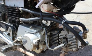

mazepa2000 Опубликовано 28 сентября, 2017 Жалоба Опубликовано 28 сентября, 2017 Мне попались фотки,переделки крышки головки и установки охлаждения на нижневальники. Конечно не ново,но может кому пригодится. Да,на след недели приезжает мой комплект для в-твина,посмотрим,пощупаем...Ставить уже наверное по весне.. 1 Цитата
the_XPOH Опубликовано 5 октября, 2017 Жалоба Опубликовано 5 октября, 2017 В 28.09.2017 в 21:02, mazepa2000 сказал: Мне попались фотки,переделки крышки головки и установки охлаждения на нижневальники. Конечно не ново,но может кому пригодится. Китайские болт-он комплекты содержат уже готовую крышку головы, доработанную аналогичным образом, масляный радиатор и шланги. Стоимость около 3500р вроде, буду брать. Цитата
mazepa2000 Опубликовано 5 октября, 2017 Жалоба Опубликовано 5 октября, 2017 4 минуты назад, the_XPOH сказал: Китайские болт-он комплекты содержат уже готовую крышку головы, доработанную аналогичным образом, масляный радиатор и шланги. Стоимость около 3500р вроде, буду брать. Я такие и ставлю.Но кому-то хочется сделать самому,кто то дешевле и т.д.Лишним не будет. Цитата

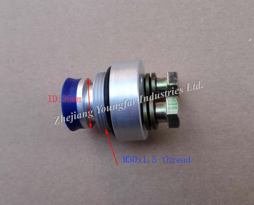

kuvbur Опубликовано 20 февраля, 2018 Жалоба Опубликовано 20 февраля, 2018 Для 166FMM, аналогично тому, что я себе соорудил, но заводской готовности - https://ru.aliexpress.com/item/Performance-Oil-Radiator-Adapter-Fittings-for-4-stroke-Chinese-Scooter-GY6-50-80-100-125-150/32640503232.html?spm=a2g0v.10010108.1000013.2.6b55666aDnZ7zC&traffic_analysisId=recommend_2088_1_-1_iswistore&scm=1007.13339.90158.0&pvid=844c742a-ac62-4681-8c2a-ced5e28f0049&tpp=1 Вкручивается вместо масляного фильтра (сетки) - и дальше уже на радиатор/фильтр 1 Цитата
mazepa2000 Опубликовано 20 февраля, 2018 Жалоба Опубликовано 20 февраля, 2018 2 часа назад, kuvbur сказал: Для 166FMM, аналогично тому, что я себе соорудил, но заводской готовности - https://ru.aliexpress.com/item/Performance-Oil-Radiator-Adapter-Fittings-for-4-stroke-Chinese-Scooter-GY6-50-80-100-125-150/32640503232.html?spm=a2g0v.10010108.1000013.2.6b55666aDnZ7zC&traffic_analysisId=recommend_2088_1_-1_iswistore&scm=1007.13339.90158.0&pvid=844c742a-ac62-4681-8c2a-ced5e28f0049&tpp=1 Вкручивается вместо масляного фильтра (сетки) - и дальше уже на радиатор/фильтр Молодец! На скутер радитор тоже актуален,но комплекты не популярны и их мало.Пробка в принципе не сложная,наверное самый простой вариант изо всего,после 162FMJ и его клонов разного обьема. Цитата

Chumaher Опубликовано 11 мая, 2018 Жалоба Опубликовано 11 мая, 2018 В 20.02.2018 в 17:58, mazepa2000 сказал: Молодец! На скутер радитор тоже актуален,но комплекты не популярны и их мало.Пробка в принципе не сложная,наверное самый простой вариант изо всего,после 162FMJ и его клонов разного обьема. Класс, т.е. эта пробка подойдет для 165фмм мотора? вот только цена какая то негуманная:) Как думаешь если изготовить проставку и замутить вместе с радиатором еще и масляный фильтр(к примеру от матиза) не будет ли сильного падения давления масла? Цитата
kuvbur Опубликовано 19 мая, 2018 Жалоба Опубликовано 19 мая, 2018 Масляный фильтр, имхо, там не нужен - есть центробежный. Я собираюсь просто резервуар от него поставить после радиатора - в качестве буфера, чтоб при резком возрастании оборотов масла хватало. Пробку не заказывал, оставил свою конструкцию, с врезкой в крышку со стороны сцепления. Радиатор ощутимо горячий, причём чувствуется перепад на входе и выходе. 1 Цитата

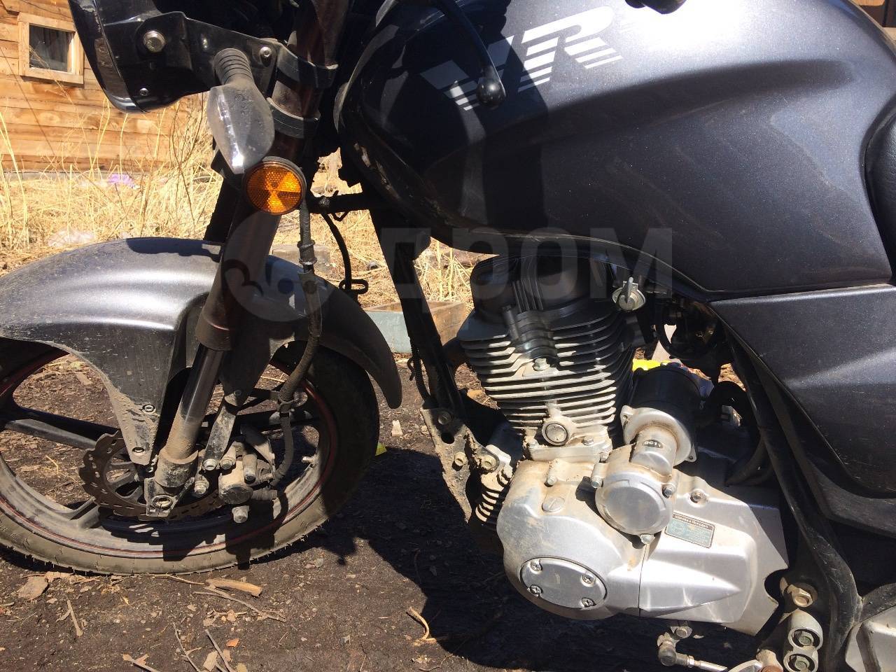

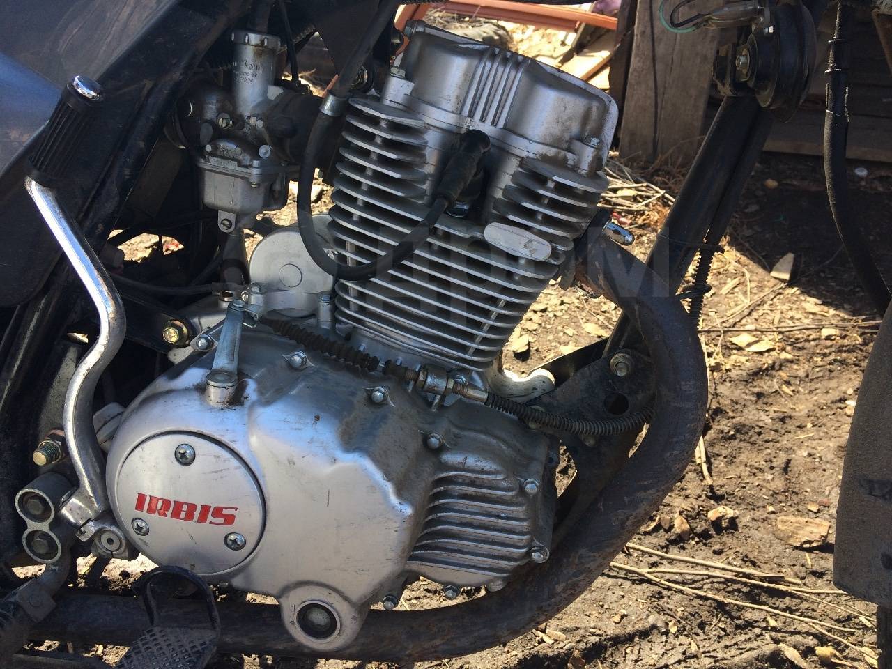

Tribian Опубликовано 4 июня, 2018 Жалоба Опубликовано 4 июня, 2018 Ребят всем привет. Приобрел irbis VR-1, хочу приделать масляное охлаждение. Может кто-то делал именно на VR-1. Переделок много? Какой комплект заказывали? Цитата
mazepa2000 Опубликовано 4 июня, 2018 Жалоба Опубликовано 4 июня, 2018 5 минут назад, Tribian сказал: Ребят всем привет. Приобрел irbis VR-1, хочу приделать масляное охлаждение. Может кто-то делал именно на VR-1. Переделок много? Какой комплект заказывали? Вам нужно искать комплект для двигателя,а не мотоцикла.Если не ошибаюсь,там стоит штанговый нижневальник? Дай фото движка. Цитата
Tribian Опубликовано 4 июня, 2018 Жалоба Опубликовано 4 июня, 2018 7 минут назад, mazepa2000 сказал: Дай фото движка. В группе нашел пару фоток, но не удается загрузить сюда - пишет ошибку. Цитата
mazepa2000 Опубликовано 4 июня, 2018 Жалоба Опубликовано 4 июня, 2018 ну свой обфоткай.цепь у тебя или толкатели на грм? Цитата
Tribian Опубликовано 4 июня, 2018 Жалоба Опубликовано 4 июня, 2018 (изменено) 10 минут назад, mazepa2000 сказал: ну свой обфоткай У меня уже глубокая ночь, мот в гараже. Изменено 4 июня, 2018 пользователем Tribian Цитата
mazepa2000 Опубликовано 4 июня, 2018 Жалоба Опубликовано 4 июня, 2018 да какая цепь...обычний нижневальник со штангами.я покупал этот комплект. Спойлер https://ru.aliexpress.com/item/Medium-size-Oil-Cooler-Radiator-Cooling-Parts-Fit-CG125CC-CG150cc-Vertical-Motorcycle-Engine-Dirt-Bike-ATV/1878272075.html вот себе ставил. 1 Цитата
Tribian Опубликовано 4 июня, 2018 Жалоба Опубликовано 4 июня, 2018 1 минуту назад, mazepa2000 сказал: да какая цепь У меня мот. чуть больше недели )) Спасибо за ссылку ! Цитата
mazepa2000 Опубликовано 4 июня, 2018 Жалоба Опубликовано 4 июня, 2018 Там просто все.Радиатор на раму думаю сумеешь повесить.На двигатель,только крышка головки меняется.Если что,мы тут Цитата
