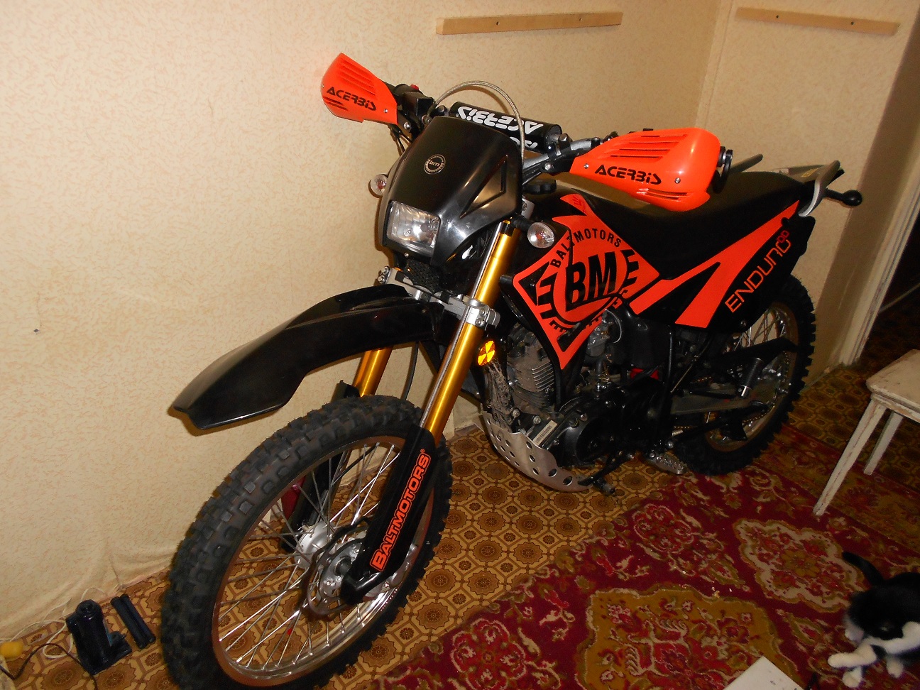

ars523 Опубликовано 17 ноября, 2014 Автор Жалоба Опубликовано 17 ноября, 2014 Зима оказалась долгой!) Или это мне так показалось.) Дал себе слово заняться мотом в новогодние праздники. И так и сделал, предварительно закупившись разными ништяками!) Заменил камеры и покрышки. Купил "Шинко"- злую.) Поменял руль на "Асербис", такую же защиту рук и проставки под руль с переходом на 28 мм. Поменял масло в перьях вилки. Установил датчик температуры и вывел указатель в приборную панель. При этом лишился одной лампочки подсветки.) Сделал еще пару модернизаций из "списка Егеря"!) И проводочку переложил и за изолировал!) Поменял конечно же цепь и звезды. "Дид 520" и 13/44!!!) Цепь правда без сальников, легкая, узкая, но мало живучая.) Вот такой красавец!) Купил тогда же зимой и мотоботы и наколенники. ( отчет по экипу можно найти в теме "моя экипировка"). Ближе к весне уже не выдерживал и я в полном экипе усажывался на мот!)))) Не заводил конечно, а то домашние меня бы выгнали вместе с мотом!))) Надо отметить, что дома не пахло мотом. Больше новые покрышки пахли!))) Так что дома вполне возможно держать мот!) Думаю он целее будет в тепле.) И вот пришел апрель! 13,04,2014 !!! Первый раз в этом году я вывел Старшого на дороги нашей Родины!) Помогал мне мой Друг Иван!) И понеслась... сначала местные разъезды, а потом и в Москву!))) Сколько всего было пережито!))) (На следующий год повторю обязательно!) Старшой меня всегда вывозил и привозил домой! Падал я на нем- несчесть. Ронял, гонял, из за того что занизил передаточное число, то приходилось его "крутить" на трассе, чтоб уж совсем меня не сдувало от фур! Но и следил я за ним очень тщательно, замена масла и фильтра каждые 1000 км, смазка цепи -500 км,свеча-1000 км, промывал воздушный фильтр и смазывал его каждые 2000 км. Я не говорю уже о ежедневном обслуживании и проверке! Это само собой. Надо признаться, что пробег мой в основном был по асфальту, думаю 60% точно. Но это необходимость) Мне понравилось путешествовать!) Опасно- да! Много раз я не был готов к происходящему на дороге, но куда без этого. Вообще сезон мне очень понравился, много я повидал, многих узнал! Спасибо всем кто ездил со мной!) До Егеря так и не добрался, каюсь. Даст Бог доберусь!) Ездил я в любой момент который только мог быть. На выходные неприменно дальнячек))) Км так на 300! Мот удобный, я не испытывал неудобств, а под конец сезона так вообще мне уже пофигу стало куда и сколько ехать!))) Мог просто круг по области дать за целый день!))) Ездил как то в места где я первый раз сел на Восход 3м. Разруха там страшная теперь, будто в заброшенную деревню приехал, а когда то там мех двор стоял огромный, комбайны, трактора по утрам заводились) народу было, пацаны на мотах, девчата меня Львовичем называли.))) Школа, поля, свежее молоко, рыбалка и снежные бабы!)))) Где это всё... где теперь все... Эх. Приехал туда. Лучше бы не ездил. Мот очень многое дает) на машине так и не собрался туда, а на моте- легко!) Пробег за сезон составил примерно 6000 км. Я даже и не заметил их!))) Пятого октября я закрыл сезон. Помыл Старшого и домой!) Разборка, дефектовка! Вот так сейчас выглядит Старшой: его ждут преображения... 8 Цитата

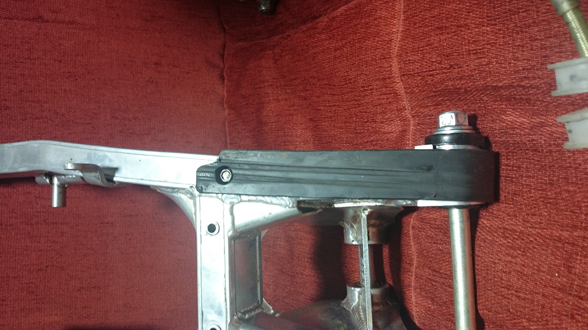

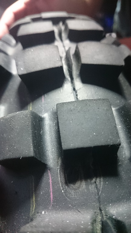

ars523 Опубликовано 20 ноября, 2014 Автор Жалоба Опубликовано 20 ноября, 2014 Вот решил еще добавить отчет по состоянию некоторых деталей: эти повреждения получились в следствии того, что стальная проволока попала между звездой и цепью, последняя слетела. И было это все 9 мая!))) Резина- пробег 6000 км Слайдер, фото не очень информативное, но он еще поживет минимум сезон, а если ездить так как я, то еще два!)) Вот так вот!)) 3 Цитата
егерь Опубликовано 20 ноября, 2014 Жалоба Опубликовано 20 ноября, 2014 Слайдер проживёт: пять сезонов - как нефиг-делать! А потом ещё пять - запросто! B) 1 Цитата
Genriz Опубликовано 20 ноября, 2014 Жалоба Опубликовано 20 ноября, 2014 Резина- пробег 6000 км Это ведь передняя? А задняя настолько же хорошо сохранилась? Какая именно Шинко у тебя? Просто у меня тоже Шинко, "злая", но на задней покрышке "шашки" стерлись процентов на 70 наверное за 4000км. Цитата
ars523 Опубликовано 20 ноября, 2014 Автор Жалоба Опубликовано 20 ноября, 2014 Шинко: пер 80\100 f-504 зад 100\100 f- 505 на обеих покрышках одинаково целые шашки.) Цитата
Genriz Опубликовано 20 ноября, 2014 Жалоба Опубликовано 20 ноября, 2014 Понятно. У меня 524/525... Видимо моя мягче по составу... Цитата
ars523 Опубликовано 21 ноября, 2014 Автор Жалоба Опубликовано 21 ноября, 2014 Возможно. На моих есть пометка, что они "не для асфальтовых дорог"!) Цитата
bord-51 Опубликовано 21 ноября, 2014 Жалоба Опубликовано 21 ноября, 2014 Ну, я бы не сказал, что уж очень хорошо (ушло процентов 60, может больше ), но ещё немного походят ;) Цитата
Genriz Опубликовано 21 ноября, 2014 Жалоба Опубликовано 21 ноября, 2014 Ну, я бы не сказал, что уж очень хорошо (ушло процентов 60, может больше ), но ещё немного походят ;) Моя задняя намного хуже даже после 4000км... ) Я где-то находил, что 504/505 - универсальная, а 524/525 - для мягких грунтов. На моих тоже "не для дорог", "Not for highway use". Что-то типа такого. Вся "злая" Шинко вроде такая. Цитата
bord-51 Опубликовано 22 ноября, 2014 Жалоба Опубликовано 22 ноября, 2014 У меня задняя кенда вашгоал за примерно 4000 выглядит так же. А вот с передней - беда. Зубы очень сильно изношены по середине, причём с углом на торможение. Но что-то отвлеклись - это не наш дневник ;) Цитата
