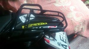

Заказал багажник, все ничего но проблема "всплыла", а конкретно : рама на хвосте сужается, а крепление багажника в одной плоскости. И получается, что переднее крепление почти вплотную, а заднее пришлось прижимать через втулку от родных рогов. Вот такой нюанс!)

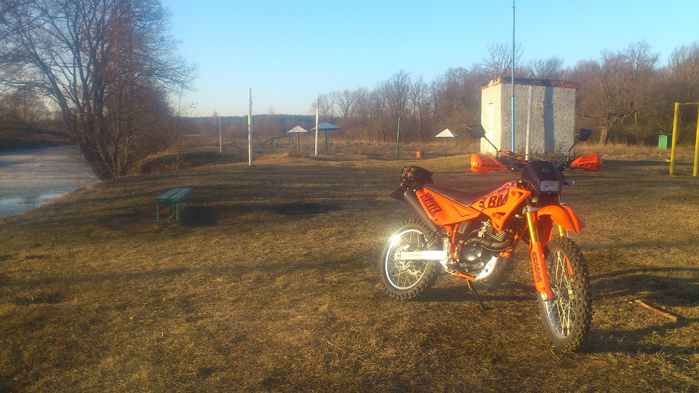

у меня такое же крыло переднее, но смотрится оно несколько иначе. я так думаю.. мб из-за того, что оно чёрно-белое? )

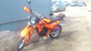

вот выкатился вечерком на природу) поездить толком не получилось, так как за моей спиной (по фото) бегали пожарники и тушили траву и при этом напевали странные слова... ну а серьезно они косо, очень косо на меня смотрели и я не стал у них на нервах играть. Поехал на асфальт.)
