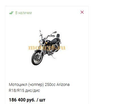

Только с этим движком и можно покупать Десерты. Степень 9.2 - коленвал не перегружен. и сил 20...коробка не перегружена...параметры японо Ребела. И карб...никаких проблем с проводкой....затрат на дорогущий инжектор и на эвакуаторы. Только гайки и болты в движке на фиксатор с новья посадить надо. Расскручиваются у всех и движок разбивают. На заводе либо не мажут фиксатором... либо на масло мажут.. Screenshot_1348432_18579080.jpg

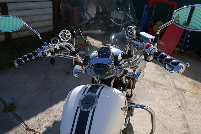

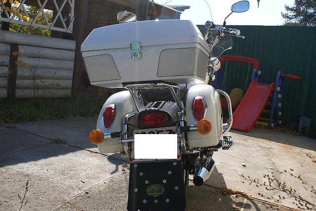

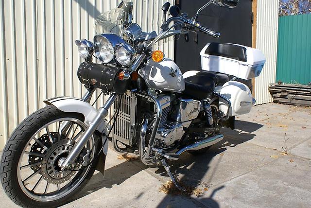

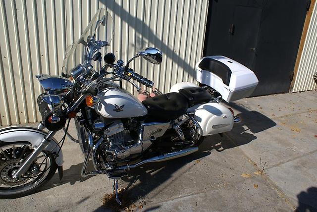

Перекрасил 262-ой... термокраска БОДИ 600 градусов...красивый стал. На крышки 2 слоя лака бесцветного.... на головку и картер лак нельзя - пожелтеет.
