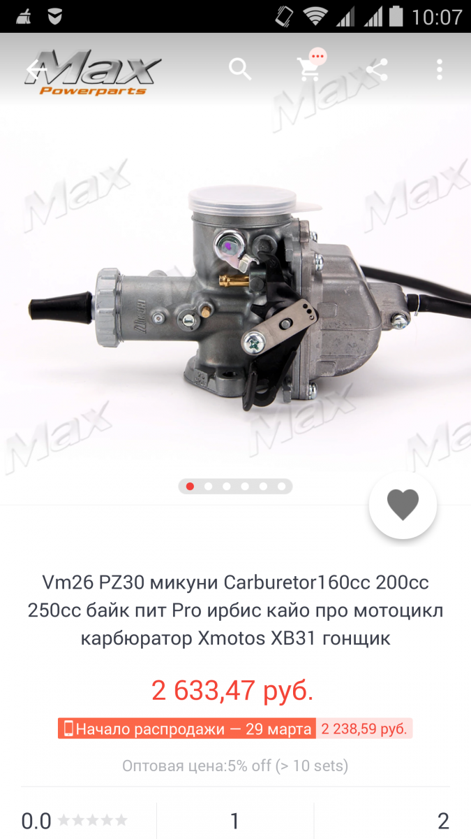

Витек Опубликовано 26 марта, 2016 Жалоба Опубликовано 26 марта, 2016 Карб обычный дридцатый ,обкатай на нем и поставь микуни и будет тебе счястье!!! 1 Цитата
Kotoslon Опубликовано 27 марта, 2016 Жалоба Опубликовано 27 марта, 2016 Поздравляю с удачным запуском, карб да обычный pz30 стоит, перестанет хватать мощности мненяй либо на микуни, либо на такой же с ускорительным насосом. У меня кстати Koso стоит, то же очень хороший карб, но внедрить его туда очень не просто, да и что бы регулировать качество на карабах надо быть немножко гинекологом. 2 Цитата

korvin-m Опубликовано 27 марта, 2016 Жалоба Опубликовано 27 марта, 2016 И я правильно понимаю, что в маркировке pz30, 30 означает диаметр? И карбюратор нужно брать соответствующий этому диаметру? А то посмотрел на сайте, там 24,26,28 и т.д. Цитата
Kotoslon Опубликовано 27 марта, 2016 Жалоба Опубликовано 27 марта, 2016 Примерно такой, только торопиться не надо, сначала обкатай как следует, а уж потом раздушивай. 1 Цитата

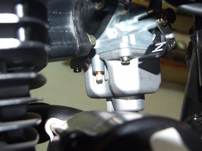

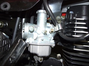

Витек Опубликовано 28 марта, 2016 Жалоба Опубликовано 28 марта, 2016 Их два один смесь, другой обороты, хх с правой стороны с торца карба прям на тебя должен смотреть а смесь под выходом диффузора в воздуха винт смотрит в землю ))) думаю разберешься!!! Но могу ошибатся,вечером сфоткаю посмотришь.Покатай на родном карбе тебе его для начала будет с головой а потом поглядывая в сторону выше вылаженого фото!!! 1 Цитата

Витек Опубликовано 31 марта, 2016 Жалоба Опубликовано 31 марта, 2016 Первое фото винт смотрит на тебя -это обороты,фото два винт смотрит в землю- это качество смеси.А про обороты - молотит на холостых втыкаеш первую ,ручка газа обычная не короткоходка ,выкручивай сантиметра на полтора - два это должно быть в районе трех-четырех тыщь и пока так на каждой передаче. 1 Цитата
