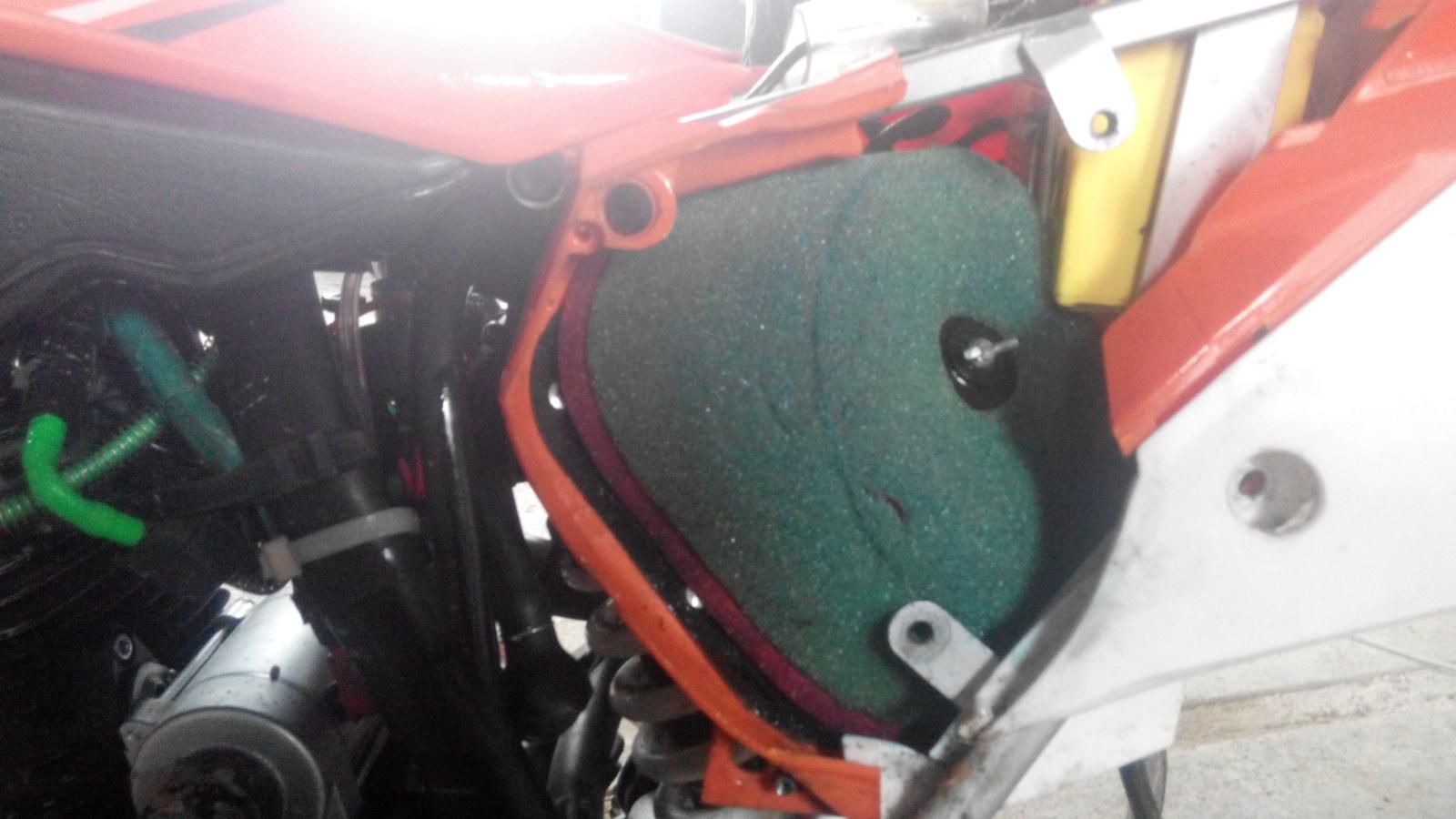

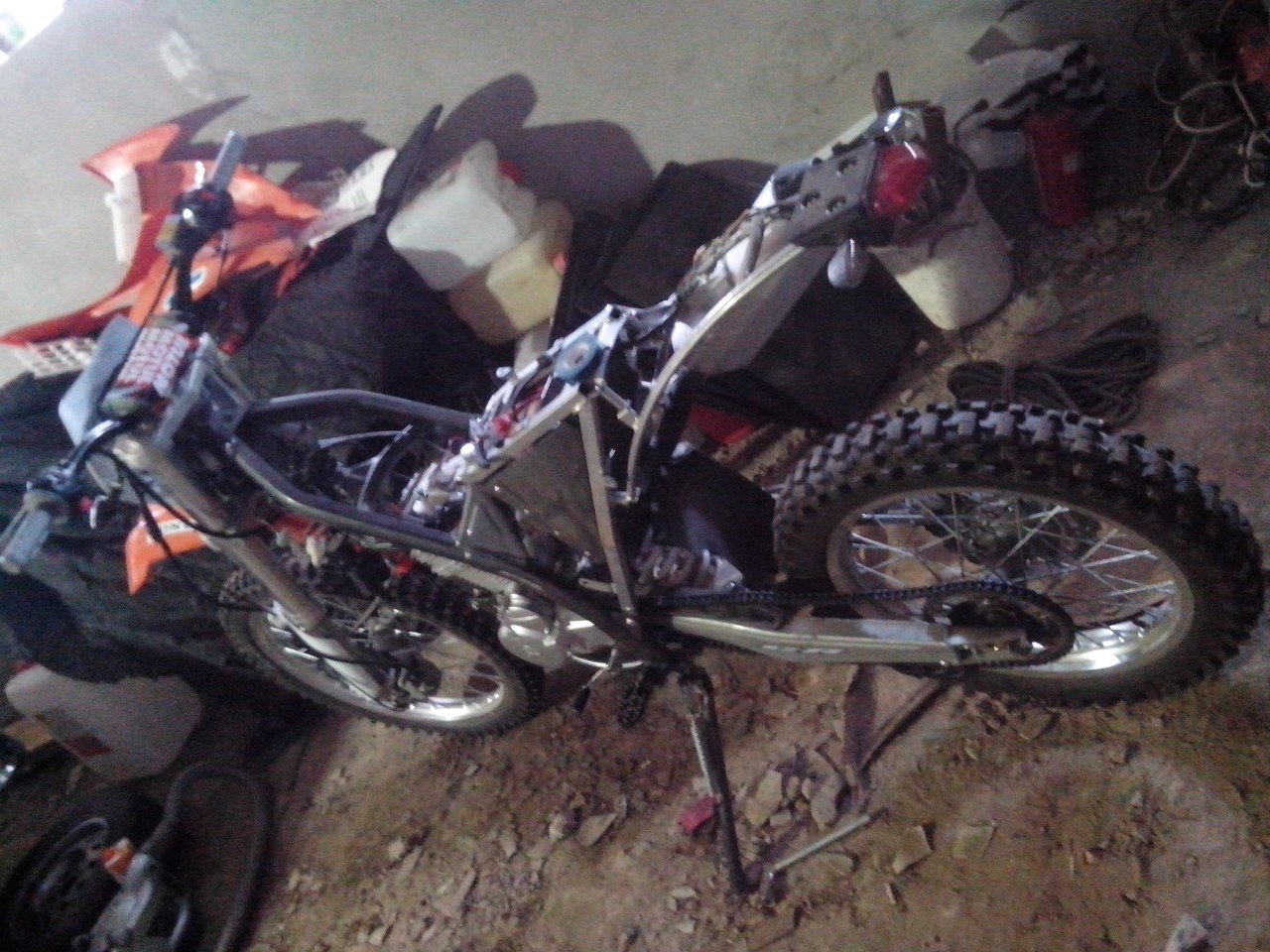

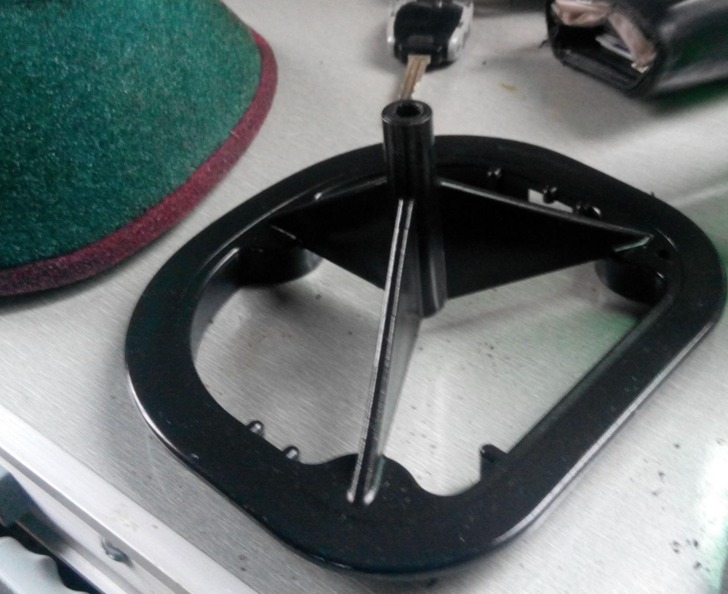

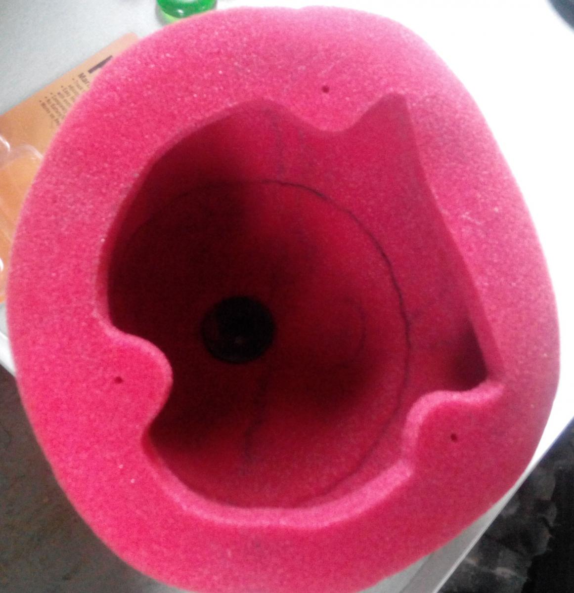

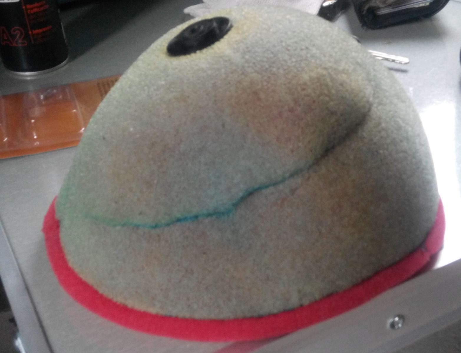

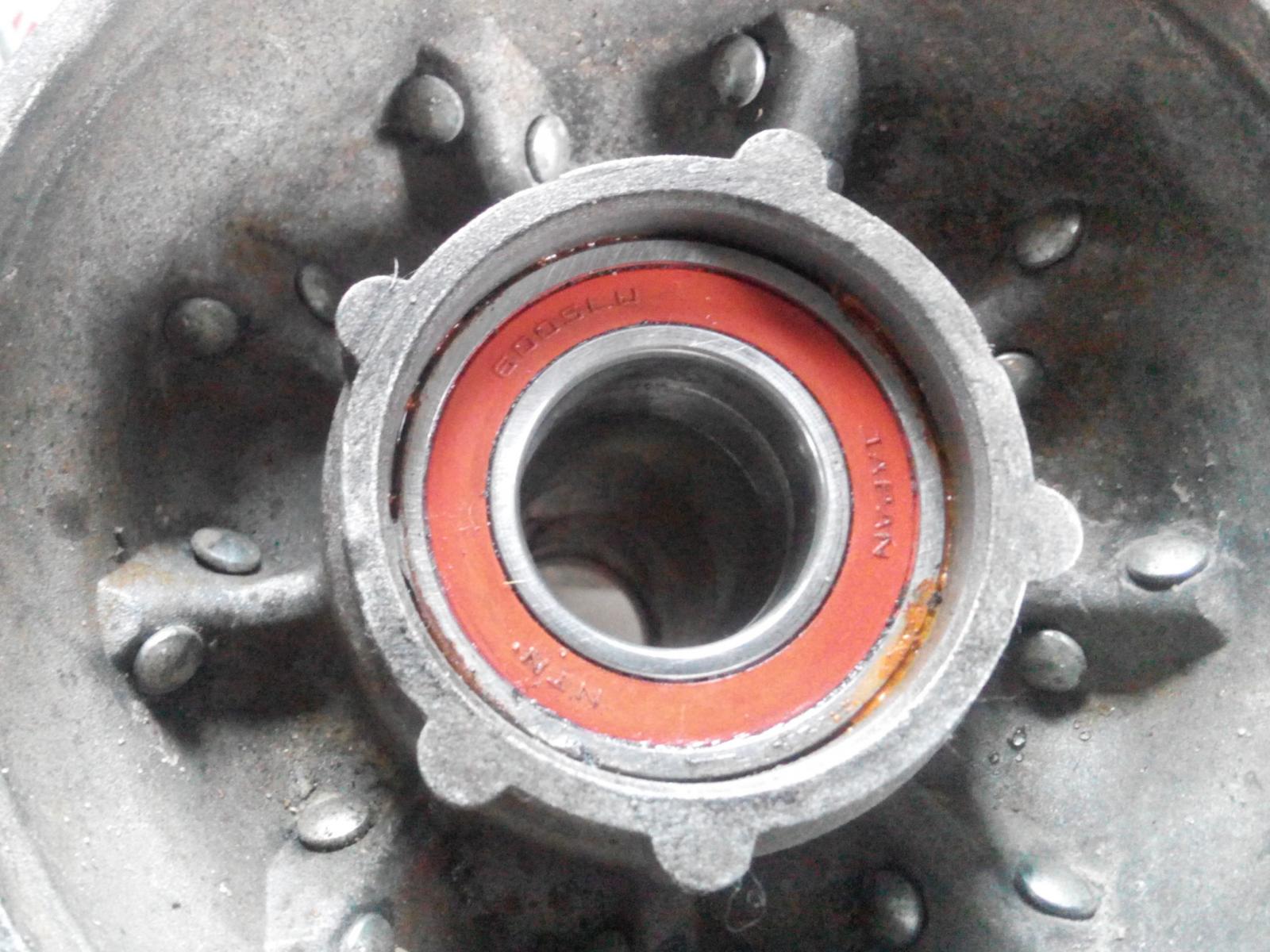

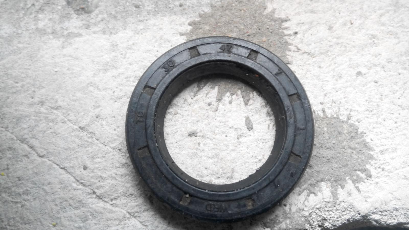

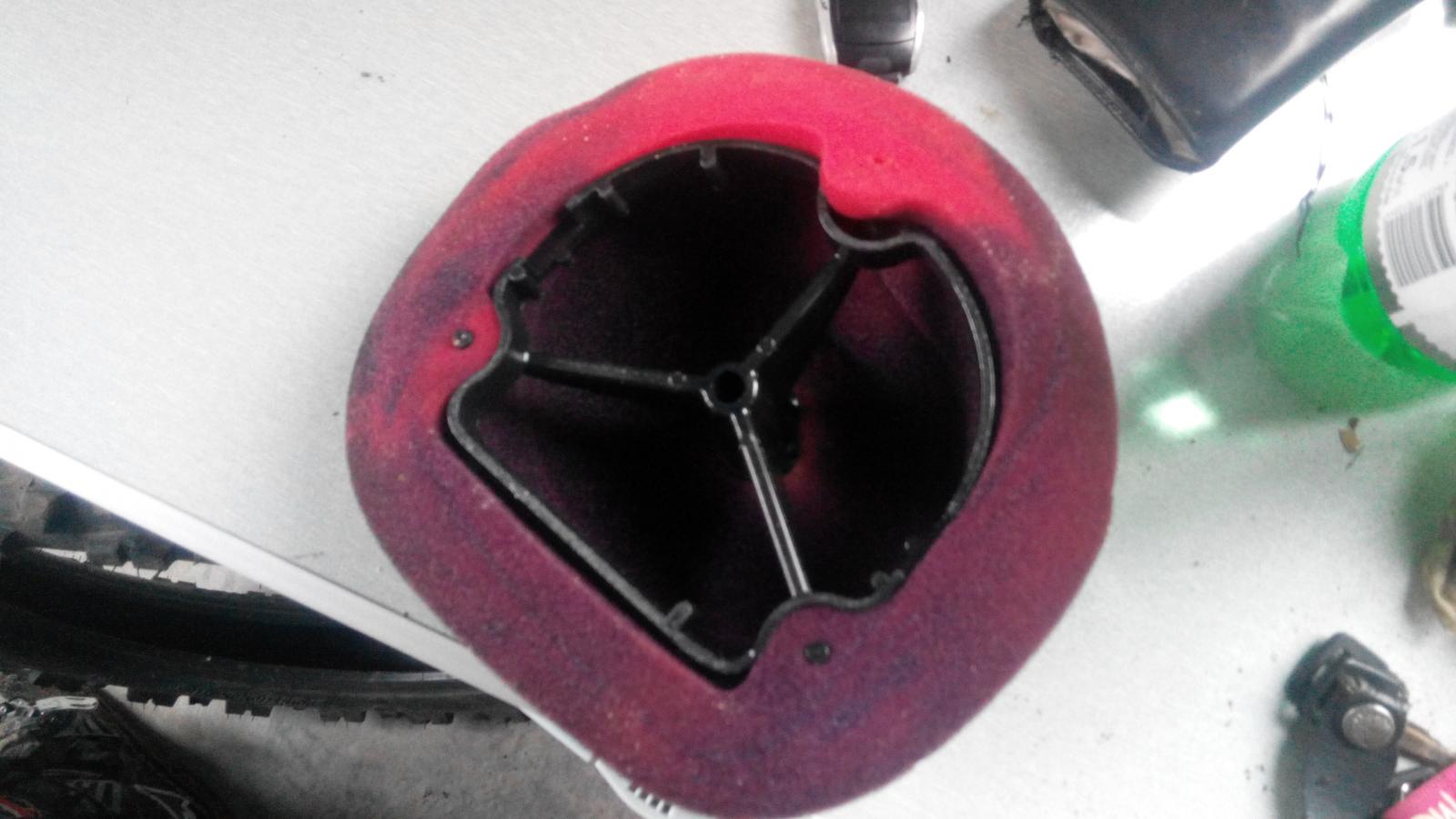

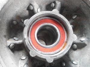

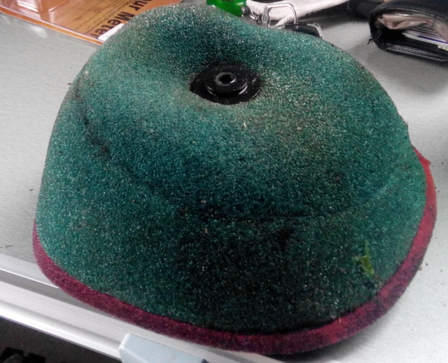

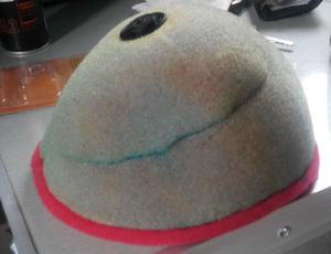

Kotoslon Опубликовано 18 апреля, 2016 Жалоба Опубликовано 18 апреля, 2016 Вчера закончил обслуживание, помыл и пропитал воздухан, собрал и поставил заднее колесо, короче мот готов к сезону. Воздухан. Воздухан снизу. Каркас воздухана. Воздухан после стирки После пропитки, уже на своём месте. -Сальник заднего колеса 2шт - 30х47х7 Подшипник заднего колеса 6005LU - стоит три штуки, два со стороны звезды и один со стороны тормозного диска. Цитата

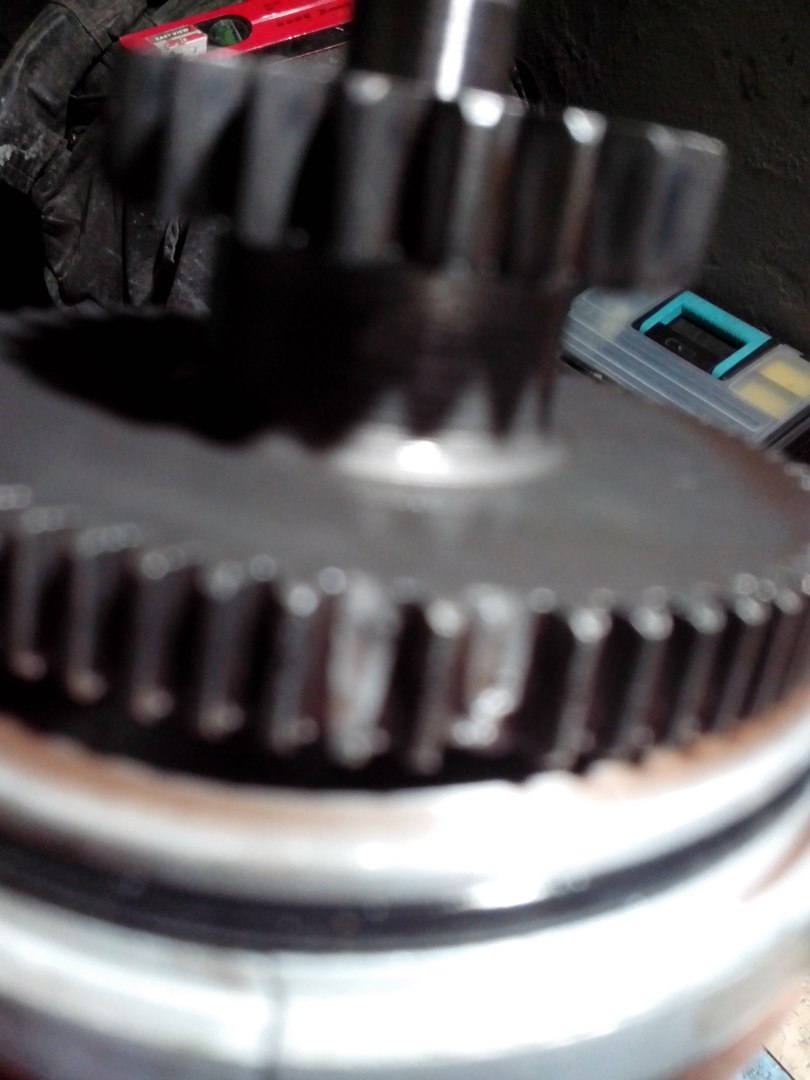

Максим163rus Опубликовано 18 мая, 2016 Жалоба Опубликовано 18 мая, 2016 Вот такая история произошла у меня, пробег 850км Обгонная шестеренка стартера(вроде так называется) вроде как не первый я уже кто про это пишет Цитата

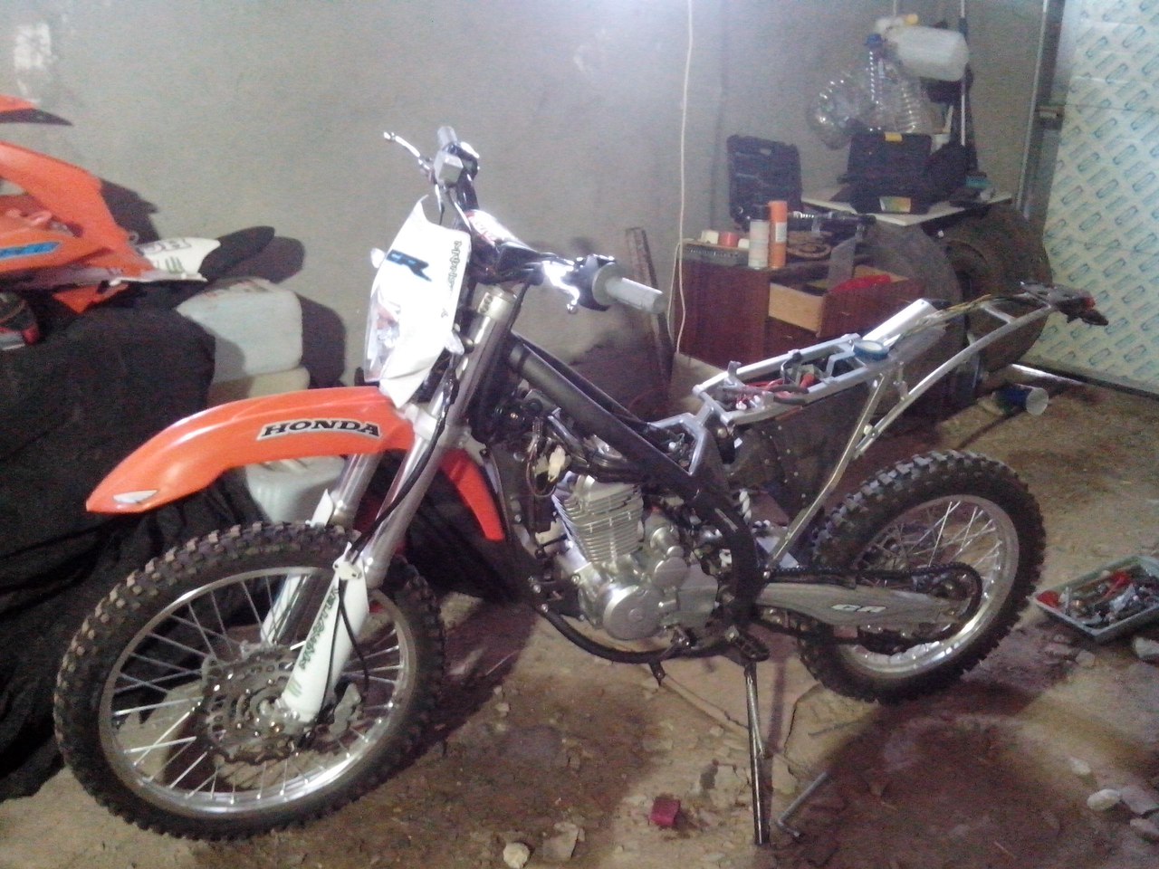

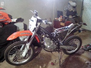

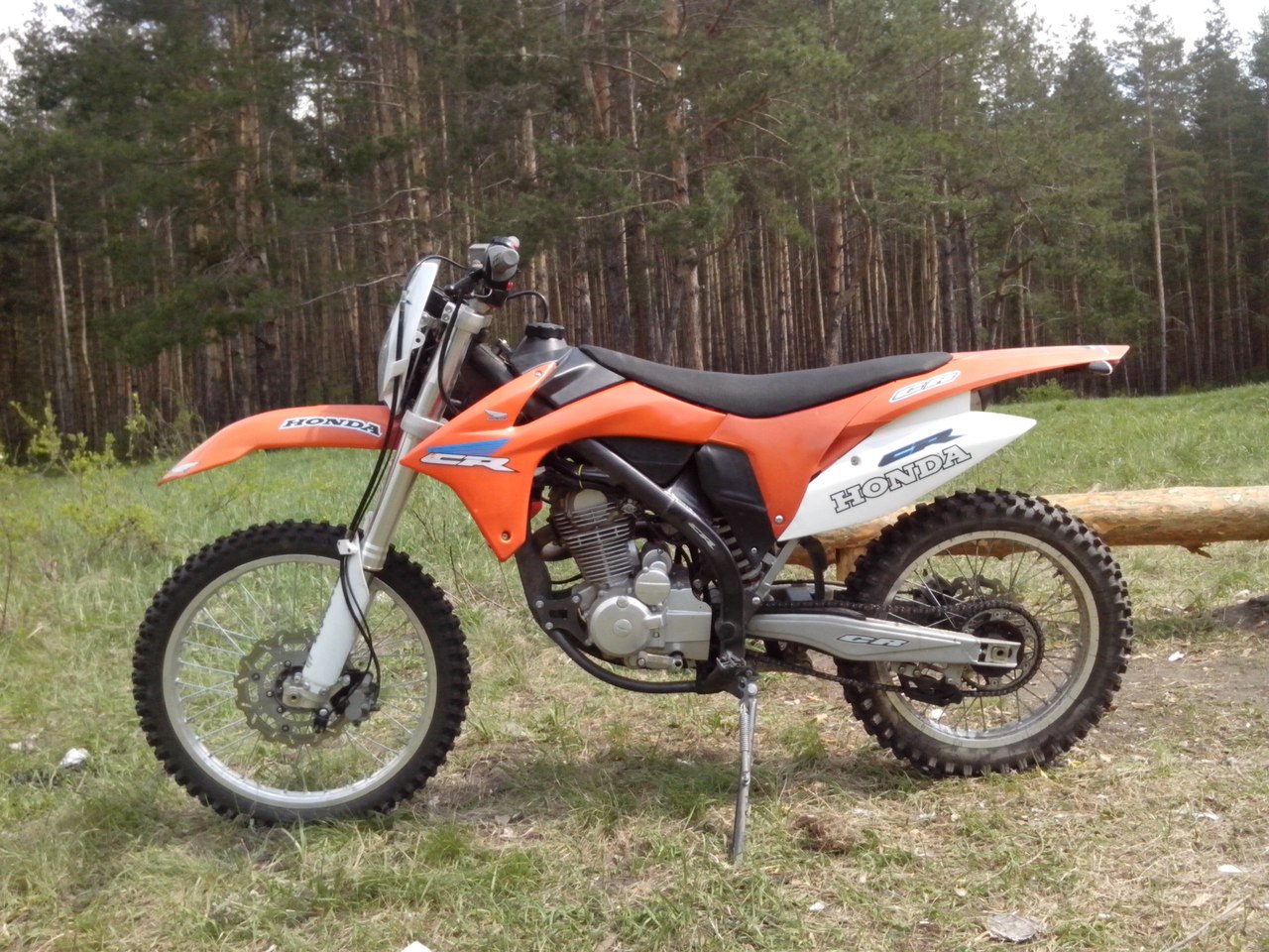

Максим163rus Опубликовано 18 мая, 2016 Жалоба Опубликовано 18 мая, 2016 вообщем стал обладателем BSE J1 в феврале этого года, купил поддержанный с пробегом 200км за 65000руб. пока лежал снег на улице а руки чесались засунул их куда захотелось, а именно: смазал все подшипники прогрессии( смазки там практически не было), смазал подшипники траверсы, маятника, ступичные(со смазкой у китаез походу вообще туго, все на сухую) протянул спицы и вообще по старался протянуть все болтики в доступе и не. Прощупал всю проводку от и до, устранил по ней кучу недочетов, загерметизировал поворотники(после первой покатушки они просто забились жижей наглухо) и собственно катаю на нем. на пробеге 850км сталкнулся с первой проблемой(написал о ней выше) из минусов это отсутствие кика на данном аппарате Цитата
