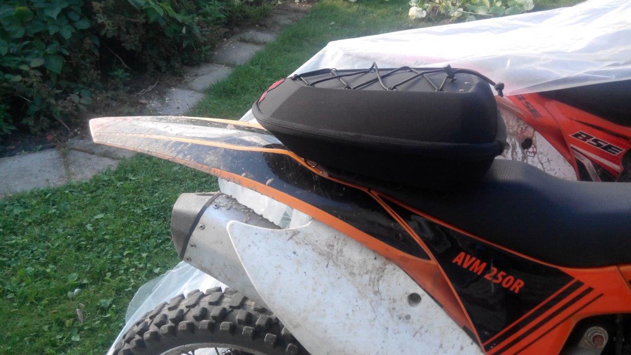

Kotoslon Опубликовано 22 июля, 2016 Жалоба Опубликовано 22 июля, 2016 Пришёл багажничек из Китая (с Алиэкспресс). Вчера прикинул, подходит идеально, правда, чтобы залезать на мот придётся стать гимнастом. 1 Цитата
groshhh Опубликовано 22 июля, 2016 Жалоба Опубликовано 22 июля, 2016 Пришёл багажничек из Китая (с Алиэкспресс). Вчера прикинул, подходит идеально, правда, чтобы залезать на мот придётся стать гимнастом. ИМХО не для этого кроссовые мотоциклы сделаны. а для воды лучше рюкзак-поилка. но это мое личное мнение. Цитата
Kotoslon Опубликовано 22 июля, 2016 Жалоба Опубликовано 22 июля, 2016 С рюкзаком спина устает быстро- вода, камера, трос, инструмент, мелочуха, насос(насосик). Мне он нужен если в лес глубоко забуриваться, если по месту, то рюкзак. Цитата
groshhh Опубликовано 22 июля, 2016 Жалоба Опубликовано 22 июля, 2016 С рюкзаком спина устает быстро- вода, камера, трос, инструмент, мелочуха, насос(насосик). Мне он нужен если в лес глубоко забуриваться, если по месту, то рюкзак. с этой хреновиной между ног на любом спуске разложиться очень легко. жопу вывесить получися только растопырив колени в стороны и пропустив кофр между ногами, в этот момент мот будет ехать туда куда ему захочется, а не туда куда пилот его направит коленями. поэтому ее либо вешать на самый край крыла (но велик шанс прое.... потерять). либо сбоку, что бы мог смещаться к краю сиденья без проблем. посмотри на компоновку тяжелых эдвенчуров. у них сиденье длинное и багажники с кофрами вынесены за край сиденья не потому, что так удобнее нажопницу возить, а потому что стойка в движении - это залог устойчивости.но опять же - на вкус и цвет все фломастеры разные :) Цитата
Kotoslon Опубликовано 22 июля, 2016 Жалоба Опубликовано 22 июля, 2016 с этой хреновиной между ног на любом спуске разложиться очень легко. жопу вывесить получися только растопырив колени в стороны и пропустив кофр между ногами, в этот момент мот будет ехать туда куда ему захочется, а не туда куда пилот его направит коленями. поэтому ее либо вешать на самый край крыла (но велик шанс прое.... потерять). либо сбоку, что бы мог смещаться к краю сиденья без проблем. посмотри на компоновку тяжелых эдвенчуров. у них сиденье длинное и багажники с кофрами вынесены за край сиденья не потому, что так удобнее нажопницу возить, а потому что стойка в движении - это залог устойчивости. но опять же - на вкус и цвет все фломастеры разные :) Зачем колени то, растопыривать? Сундук сзади кстати, как раз на хвосте+ низкий и ездить в стойке не мешает. Такой кофр кстати в туристической версии Супер Дака 1200 от КТМ штатно стоит, его конечно едвенчером сложно назвать, но тем не менее . Цитата

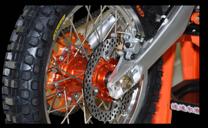

groshhh Опубликовано 26 июля, 2016 Жалоба Опубликовано 26 июля, 2016 такая хрень? если да, то скорее всего эта проставка играет роль спейсера типа отодвигает звезду и цепь от обода. видимо технологическая особенность... если ее выкинуть - велик шанс, что покрышка будет за цепь или за маятник цеплять. Цитата
Kotoslon Опубликовано 26 июля, 2016 Жалоба Опубликовано 26 июля, 2016 Я понял, имеется ввиду переходник между звездой и ступицей колеса. Как раз на фото он хорошо виден(слева), звезда и ступица оранжевые, переходник не крашенный. Цель установки переходника "поженить" звезду и ступицу: 1. совмещение ведущей и ведомой звезды в одной плоскости (если убрать переходник, то звёзды встанут не друг за другом, а параллельно. Будет повышенный износ цепи и звёзд.) 2. Продлевание срока службы ступицы (частые откручивания болтов для замены звезды не влияют на состояние ступицы колеса, страдает сам переходник). 3. Возможно! Совмещение посадочного диаметра звезды и ступицы(стандартная звезда на не стандартной ступице). У нас на звезде посадочный диаметр 125мм, а какой на ступице - ХЗ. Сейчас как раз репу чешу какую звезду вкорячить. Родная 52 зуба, хочу поменьше 44-49, весь мозг сломал... Так, что использовать переходник или нет решай сам. Цитата

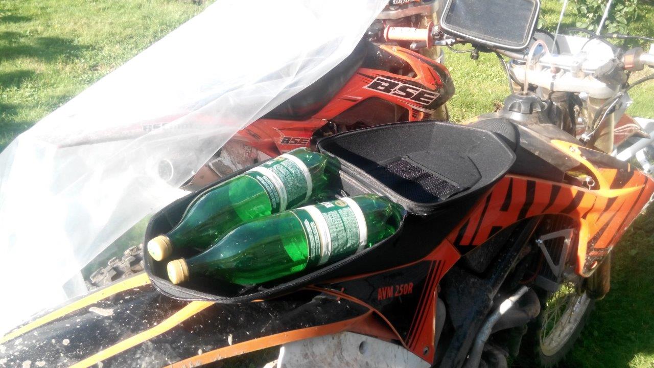

скит Опубликовано 27 июля, 2016 Жалоба Опубликовано 27 июля, 2016 Вместо рюкзака,сечас сфоткаю. Цитата
