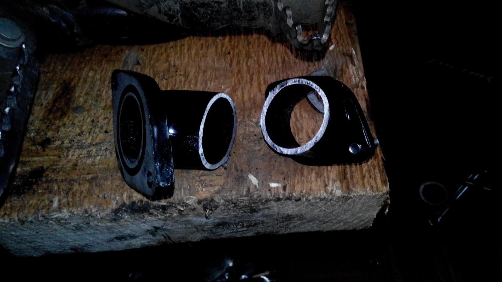

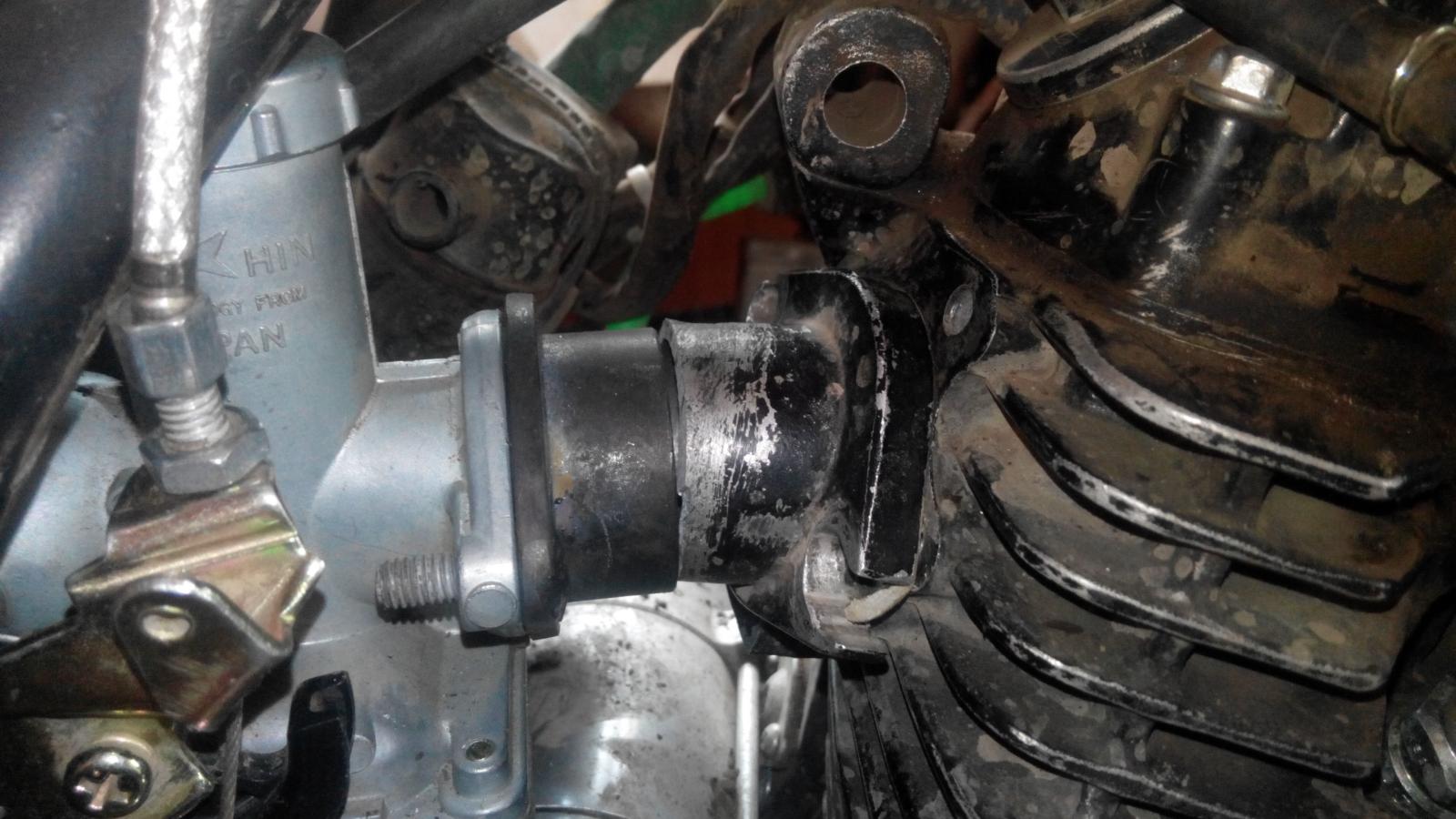

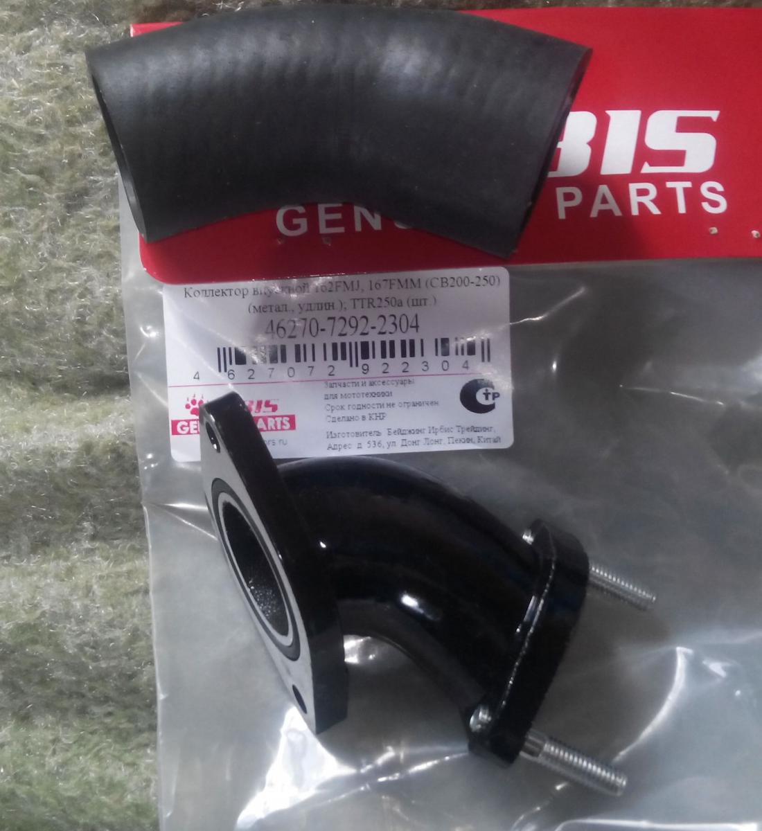

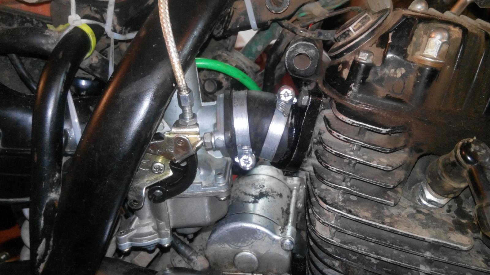

Kotoslon Опубликовано 22 августа, 2016 Жалоба Опубликовано 22 августа, 2016 Предыстория замены карба. На J2 стоял Koso 28мм, не плохой карб, но на мой взгляд 28мм - маловато, обычно 28 до 200кубиков. Для 250 сс с двумя клапанами лучше 30мм, а может и 32мм. Не нравилось в работе: 1. Практически не реагировал на винт качества - "залить" на холостых практически не возможно, мотор продолжал уверенно работать с практически полностью открученным винтом, что указывало на недостаточный размер жиклёра хх. 2. Провал при резком открытии газа, подъём иглы помогал, но мот становился немного более вялым при среднем открытии ручки и начинал много жрать, если ехать сзади, то прилично воняло бензином. 3. При полном открытии ручки газа, при движении на низких оборотах, мотор практически глох - провал был очень глубоким, секунды. Т.е. смесь обеднялась настолько, что не могла гореть. Ввиду выше изложенного надо было как минимум поменять главный жиклёр и жиклёр XX. + очень хотелось карб с ускорительным насосом. Тем более у меня как раз освободился Keihin PZ30 с ускорительным насосом, этот карб уже настроен и отрегулирован и был установлен на ТТР250Р, который я сейчас привожу в состояние стока- готовлю к продаже. При попытке установить карб столкнулся с тем, что из-за того что J2 всё таки не полноценный мот, места для него очень мало. Тросы от газа и ускорителя реально пропустить только с двух сторон от диагонали рамы. Установить его у меня получилось только с третьей попытки. Понадобилось: 1. Коллектор от TTR250 алюминиевый. 2. Патрубок от радиатора ВАЗ. 3. Кусочек коллектора который крепится к карбу (изготовил из черняка), можно было использовать вторую половинку от ТТРовского коллектора, но пришлось бы допиливать напильником. Сначала ТТровский коллектор резать не хотел - у меня был кусочек другого, но нужного угла не получилось, в итоге все-таки разрезал. На том конце, где воздухан, пришлось на карб одеть кусочек патрубка- для увеличения диаметра под диаметр патрубка аирбокса. 1 Цитата

Kotoslon Опубликовано 22 августа, 2016 Жалоба Опубликовано 22 августа, 2016 Полевых не было пока, дочь в лагере. Но на ручку стал реагировать мгновенно как выстрел. Полевые через выходные только, пока обслуживаю технику. Цитата

Kotoslon Опубликовано 12 сентября, 2016 Жалоба Опубликовано 12 сентября, 2016 (изменено) В 22.08.2016 в 18:04, скит сказал: Михаил ну и как испытания...... Испытать получилось только вчера. Всё ЗБС! Мотоцикл заводится с полоборота и на холодную и на горячую, провалов больше нет ни на каких режимах, динамика по ощущениям стала лучше, хотя и не должна была - мот и раньше ехал хорошо. Снял видео, попробую нарезать что ни будь, хотя как снять работу карбюратора на ходу - ХЗ. PS - чемоданчик от КТМ из этого - В него входит спокойно 3л жидкости (2х1.5), буксировочный трос и вся мелочуха которую берем в дорогу и которую приходится таскать на себе. С развесовкой всё нормально - лишняя нагрузка на заднем колесе не мешает, в стойке ездить тоже нормально. Из минусов - стало неудобнее садиться, стал выше шанс получить поджопник при неправильном переезде препятствий. Изменено 3 апреля, 2017 пользователем Kotoslon Цитата
