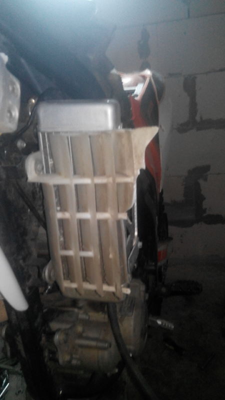

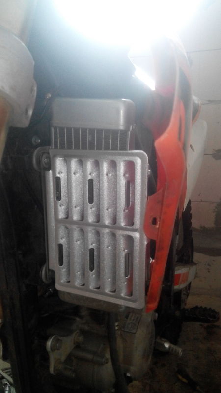

Kotoslon Опубликовано 23 февраля, 2017 Жалоба Опубликовано 23 февраля, 2017 В 19.02.2017 в 20:37, BSE68 сказал: Производство мота июль 2015 года. Защита алюминий, ближе фотки сейчас нет. .... Закончил установку защиты, получилось как то так... 1 Цитата
Derbimota Опубликовано 23 февраля, 2017 Жалоба Опубликовано 23 февраля, 2017 2 часа назад, Kotoslon сказал: Закончил установку защиты, получилось как то так... Хм, а смысл этой манипуляции? Цитата
Kotoslon Опубликовано 23 февраля, 2017 Жалоба Опубликовано 23 февраля, 2017 12 минут назад, Derbimota сказал: Хм, а смысл этой манипуляции? Да, пластиковая поломалась вся, решил алюминиевую поставить, получилось это... Цитата

BSE68 Опубликовано 27 февраля, 2017 Жалоба Опубликовано 27 февраля, 2017 В 23.02.2017 в 19:26, Kotoslon сказал: Закончил установку защиты, получилось как то так... Теперь наглядно видно на сколько разница в размерах радиатора по высоте и ширине у J5 ранней версии и нового. Думаю делать защиту радиаторов себе, что-то боязно за них. Нет никаких мыслей, чтобы с минимальными усилиями провернуть это дело? Есть пока 2 варианта: один слабый, второй колхозный с виду. Цитата
BSE68 Опубликовано 27 февраля, 2017 Жалоба Опубликовано 27 февраля, 2017 В 23.02.2017 в 19:26, Kotoslon сказал: Закончил установку защиты, получилось как то так... И если не ошибаюсь, то ты не той стороной поставил защиту. У меня с завода вырезы смотрят наружу в сторону пластика. Цитата
Kotoslon Опубликовано 27 февраля, 2017 Жалоба Опубликовано 27 февраля, 2017 3 часа назад, BSE68 сказал: И если не ошибаюсь, то ты не той стороной поставил защиту. У меня с завода вырезы смотрят наружу в сторону пластика. Согласен, что должно быть как ты говоришь, правильно было бы, что бы воздух дул к раме. Но тогда они совсем не подходят, буду думать как переделать. Короче надо было родные, пластиковые брать... Цитата
BSE68 Опубликовано 27 февраля, 2017 Жалоба Опубликовано 27 февраля, 2017 35 минут назад, Kotoslon сказал: Согласен, что должно быть как ты говоришь, правильно было бы, что бы воздух дул к раме. Но тогда они совсем не подходят, буду думать как переделать. Короче надо было родные, пластиковые брать... Просто при нынешнем варианте установки охлаждение будет очень плохое. Как вариант переделать крепление защиты у рамы, обрезать защиту по ширине радиатора и сместить чуть вверх, чтобы она по центру была, но купить родную будет куда проще. Сегодня завел мот, после ттр250р звук очень злой, порадовал. Нащелкал 6 скоростей, да и на самом движке наклейка 1-N-2-3-4-5-6, хотя везде пишут, что скоростей - 5. У тебя сколько? Цитата
