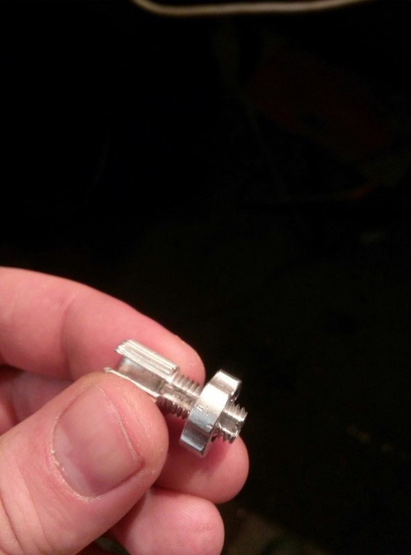

BSE68 Опубликовано 7 апреля, 2017 Жалоба Опубликовано 7 апреля, 2017 13 часов назад, const сказал: Сергей, спасибо! Значит косяк производителя. Раньше не обращал внимания, а после того, как фару вместе со щитком разбил, поставил простой щиток и коммутатор перевесил на родное крепление на колонке. В те выходные вешал новую фару уже ввечеру, после решения прочих сборочных паззлов (прогрессия, колеса, тормоза итп), увидел этот косяк, но сил разбираться дальше уже не было. Кстати, родное крепление на колонке тоже косячное - провода и тросики зажимаются между коммутатором и перьями вилки в крайних положениях. В общем, попробую по твоему рецепту, если не поможет - придется наращивать провода. Конечно интересно! Кидай сюда. Карб тоже хочу поменять, но не знаю, что выбрать. FCR конечно наверное самое лучшее, что может быть, но он и сам дорогой, и ремкомплект на него стоит охренеть сколько. ККО с уск. насосом - что-то есть сомнения у меня. По хорошему, конечно, неплохо бы инжектор, всеж 21 век на дворе, но и здесь куча нюансов. А почему выбрал именно такой карб? Почему-то вакуумные карбы на кроссовую технику я не слышал чтобы ставили вообще, и на наш мотор в частности? Удалил родную трубку для тросика газа с карба, нашел с ручки тормоза велосипеда фиксатор тросика, нарезал в отверстии карба резьбу и туда эту ерунду вкрутил, получилось хорошо. Из минусов - диаметр резьбы этой ерунды какой-то нестандартный: между 6 и 8, поэтому немного помучаться пришлось. Зато не резал юбку тросика газа, как делать большинство юзеров данного карба. Насчет ФЦР 37, есть отзыв одного владельца (мот рейсер xzr250): Cегодня поставил Keihin fcr 37...завёлся отлично, обороты держит ровно...но при резком открытии газа провал...при не очень резком отлично...знающие люди, подскажите, что покрутить??? Жиклёры 48, 160, игла по центру, качество 1.5 оборота... Вот ссылка https://vk.com/club63783291?w=wall-63783291_31052%2Fall Не исключаю, что попался неудачный карб, но факт в том, что диффузор 37 и карб после открытия заслонки больше чем на 2/3 не работает. Не увидел смысла его брать. ККО тоже вариант спорный, есть косяк с ускорителем, как его решать пока не понятно. Ну а PV36 во-первых самый дешевый из всех, во- вторых на нем не так сложно доработать ускоритель, чтобы он работал так, как захочет владелец (мое мнение, что достаточно саму лапку немного заколхозить + можно путем нагрева изменить изгиб привода ускорителя). Мне всем этим влом заниматься, карб едет, а процедура снятия/установки карба на BSE слишком муторная, мне тупо лень. 3 Цитата

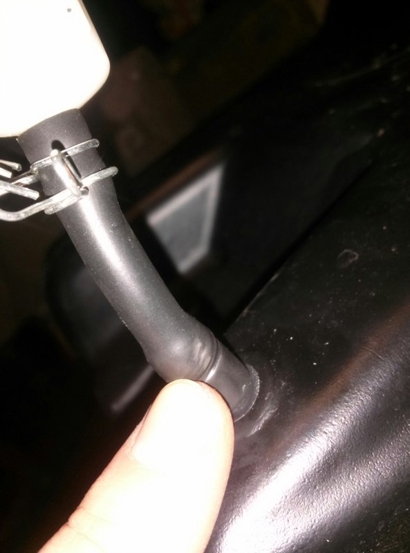

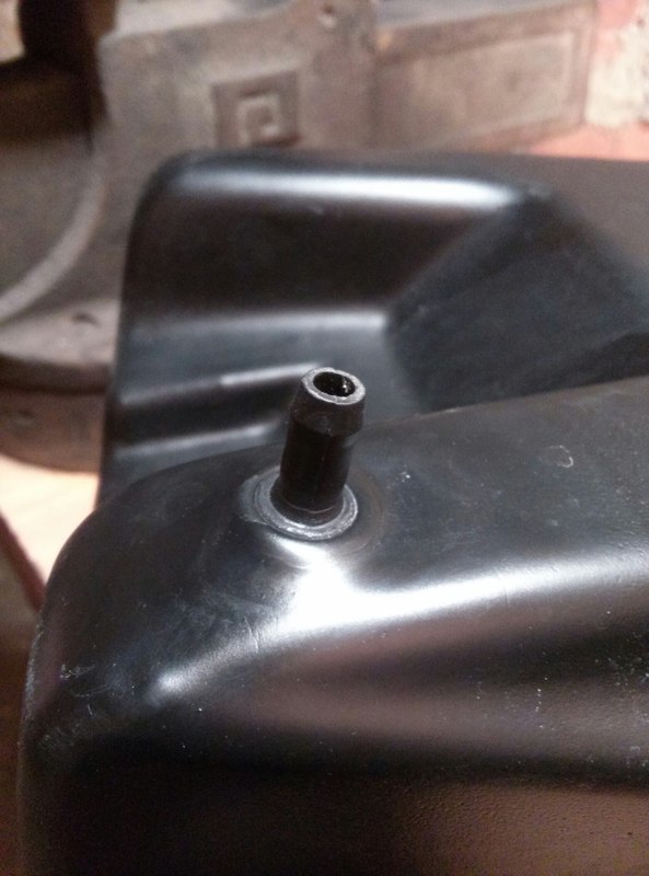

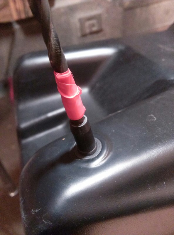

BSE68 Опубликовано 7 апреля, 2017 Жалоба Опубликовано 7 апреля, 2017 Сегодня обнаружил еще один нюанс... Пост касается только владельцев BSE J5. Один товарищ мне подсказал, что после установки PV36 на BSE со временем перетирается топливный шланг и рекомендовал одеть шланги в гофру. Я не совсем понял, что и где перетирает и сегодня разобрал мот, чтобы понять, в чем проблема. В общем, крышка карба трется о выходную пластиковую трубку бензобака и перетирает шланг (указал пальцем на это место). Если надавить на сидение, то карбюратор даже немного смещается, при установке это не заметил. Гофра тут не поможет никак. Пришлось вставить сверло в пластиковый выход бензобака (чтобы сталь забирала тепло и не деформировался сам выход) и греть вокруг термофеном, потом придал немного другой угол выходу. Проблема решена. На одном из фото видно, что расстояние теперь достаточное. Карб установлен строго горизонтально. Владельцам данных карбов на BSE J5 рекомендую данную манипуляцию провести сразу, чтобы не тащить мот на себе, когда растеряете бензин по дороге!) 1 Цитата

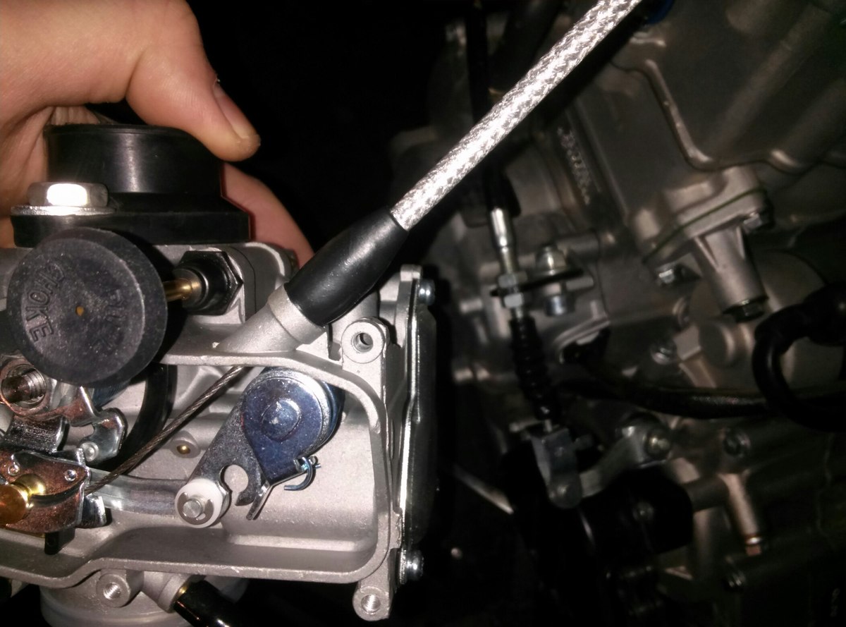

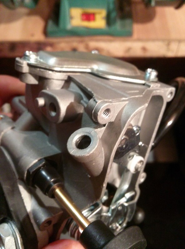

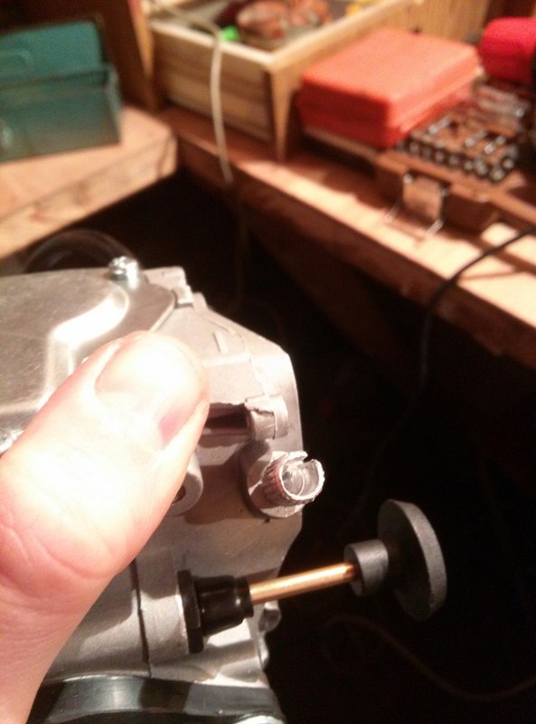

const Опубликовано 20 апреля, 2017 Жалоба Опубликовано 20 апреля, 2017 В 07.04.2017 в 16:40, BSE68 сказал: Настройки карбюратора - 145 жиклер, игла поднята на максимум, винт качества на 3 оборота. Получил карб. У меня почему-то жиклеры пришли без обозначений вообще, и тот, что установлен, и запасные. Сергей, а у тебя они были с обозначениями, или ты ставил от чего-то другого? Вообще мандула весьма занятная, первый раз такой вижу - две заслонки, работающие в параллель - плоская и "бабочка". Непонятная мембрана сбоку под пластиковой крышкой - похожа на ускорительный насос, но механического привода не имеет и пружина у нее очень мощная. Цитата

BSE68 Опубликовано 21 апреля, 2017 Жалоба Опубликовано 21 апреля, 2017 В 20.04.2017 в 06:52, const сказал: Получил карб. У меня почему-то жиклеры пришли без обозначений вообще, и тот, что установлен, и запасные. Сергей, а у тебя они были с обозначениями, или ты ставил от чего-то другого? Вообще мандула весьма занятная, первый раз такой вижу - две заслонки, работающие в параллель - плоская и "бабочка". Непонятная мембрана сбоку под пластиковой крышкой - похожа на ускорительный насос, но механического привода не имеет и пружина у нее очень мощная. С китая карб пришел уже с тремя помеченными жиклерами: 1,25, 1,35, 1,45. Насчет мембраны сбоку - думаю это некий вакуумный ускоритель. На следующей неделе как раз планирую усовершенствовать ускоритель, заодно детально рассмотрю эту мембрану. Цитата
