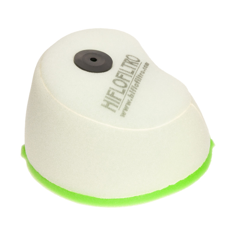

BSE68 Опубликовано 31 июля, 2017 Жалоба Опубликовано 31 июля, 2017 Товарищи, выручайте. Какая модель воздушного фильтра Hiflo подходит для BSE j5? Цитата
Derbimota Опубликовано 31 июля, 2017 Жалоба Опубликовано 31 июля, 2017 34 минуты назад, BSE68 сказал: Товарищи, выручайте. Какая модель воздушного фильтра Hiflo подходит для BSE j5? Информация не проверенная!!! Возможно HFF5016. 1 Цитата
BSE68 Опубликовано 31 июля, 2017 Жалоба Опубликовано 31 июля, 2017 3 минуты назад, Derbimota сказал: Информация не проверенная!!! Возможно HFF5016. Уже хорошо, но надо поточнее))) Цитата
Derbimota Опубликовано 31 июля, 2017 Жалоба Опубликовано 31 июля, 2017 1 час назад, BSE68 сказал: Уже хорошо, но надо поточнее))) Если тут никто не ответит - можно обратиться к этим ребятам: Спойлер Воздушные фильтры Hiflofiltro купить для мотоцикла | www.4-moto.ru Я думаю подберут. Цитата
const Опубликовано 2 августа, 2017 Жалоба Опубликовано 2 августа, 2017 В 31.07.2017 в 20:10, Derbimota сказал: Информация не проверенная!!! Возможно HFF5016. Этот - вряд ли. Он от старых КТМов. Визуально они больше, я даже не пытался его примерять на наш паук, хотя доступ у меня к такому фильтру есть. В выходные могу попробовать проверить. Скорее может подойти от Сузы/Кавы RM-Z/KX 250 04-06 года. Наша рама лепилась похоже что именно с этого мота. И фильтр HFF2015 внешне похож на наш. 1 Цитата
BSE68 Опубликовано 2 августа, 2017 Жалоба Опубликовано 2 августа, 2017 10 часов назад, const сказал: Этот - вряд ли. Он от старых КТМов. Визуально они больше, я даже не пытался его примерять на наш паук, хотя доступ у меня к такому фильтру есть. В выходные могу попробовать проверить. Скорее может подойти от Сузы/Кавы RM-Z/KX 250 04-06 года. Наша рама лепилась похоже что именно с этого мота. И фильтр HFF2015 внешне похож на наш. Посмотрел на 2015 на картинках, действительно очень похож на наш, но общий размер оценить трудно. С доставкой заморачиваться не хочу, слишком большая доплата к стоимости фильтра, планировал в емексе заказать. Нет возможности проверить, он это или нет? На форумах вообще никакой инфы нет про наш фильтр. Цитата
const Опубликовано 3 августа, 2017 Жалоба Опубликовано 3 августа, 2017 9 часов назад, BSE68 сказал: Нет возможности проверить, он это или нет? Нет, к сож. КТМовские старый и более новый могу попробовать в субботу натянуть. Цитата

const Опубликовано 7 августа, 2017 Жалоба Опубликовано 7 августа, 2017 В 03.08.2017 в 06:26, const сказал: Нет, к сож. КТМовские старый и более новый могу попробовать в субботу натянуть. Попробовал. HFF5016 (KTM 07-10) однозначно велик. Более старый HFF5012 (КТМ 98-03) еще как-то на безрыбье можно попробовать, хотя тоже велик. Был еще от KX-F такой. Он сел получше, у него только вытянутый угол немного выходит за паук. 1 Цитата
