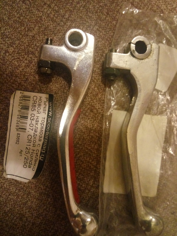

milan Опубликовано 21 августа, 2017 Жалоба Опубликовано 21 августа, 2017 Может кто знает где найти рычаг(ручку) переднего тормоза? Ну или от чего подходит? До выходных бы найти... Цитата
Denis70 Опубликовано 21 августа, 2017 Жалоба Опубликовано 21 августа, 2017 (изменено) 27 минут назад, milan сказал: Может кто знает где найти рычаг(ручку) переднего тормоза? Ну или от чего подходит? До выходных бы найти... если быстро то аргоновая сварка тебе в помощь я свой рычаг завариавл отдал 150 р а потом новый выпиливал из алюминевой пластины, подходящего так и не нашел. сейчас гнется но не ломается раза четыре выпрямлял. Изменено 21 августа, 2017 пользователем Denis70 Цитата

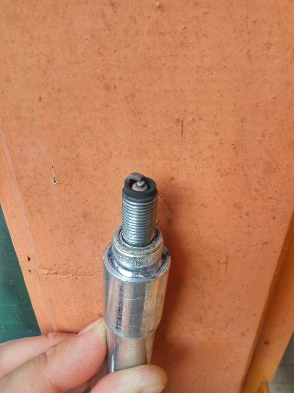

milan Опубликовано 21 августа, 2017 Жалоба Опубликовано 21 августа, 2017 (изменено) 22 часа назад, milan сказал: 53 и 156 Кста, по поводу жиклёров. Где найти ГЖТ 160? А лучше набор А то наборы для ХХ 50-60 везде есть... Так вот. Установил я ККО с насосом в выходные. Напомню на родном PZ34 стоят жиклёры 51 и 150 (На нём был провал при совсем резком открытии и на 3/4 дросселя дёргался. Поднятие иглы не помогало. На полносью открытом дросселе не дёргался). Иглы кстати визуально разные и в та что в ККО имеет только 4 положения. На ККО с заводскими настройками играться бессмысленно, всё уже на максимуме (винт качества 2.5, игла вверху). При этом провал остался и дёргается уже на полностью открытом дросселе. Свеча чутка белая.Едет примерно так же. Плюс пока ровно один - мот начал нормально заводиться на холодную и горячую без танцев. На родном PZ необходимо было чуть приоткрывать заслонку. Причём это "чуть" всегда было сложно понять. Думаю спасибо за это можно сказать жиклёру ХХ. ПыСы. Насос прокачивал Изменено 21 августа, 2017 пользователем milan Цитата
milan Опубликовано 21 августа, 2017 Жалоба Опубликовано 21 августа, 2017 ручка нашлась в скутермаге за 400р Цитата
milan Опубликовано 28 августа, 2017 Жалоба Опубликовано 28 августа, 2017 (изменено) Попробовал 60 жиклёр ХХ - оказался жирным. 56 вроде норм встал: свеча норм, провала практически нет. Заводится нормально, без газа и подсоса, что на холодную что на горячую. А вот ГТЖ не нашёл пока. Продолжаю искать. Кто-нибудь встречал в продаже в Мск? Ручка, как и ожидалось, встала без танцев. Изменено 28 августа, 2017 пользователем milan Цитата
