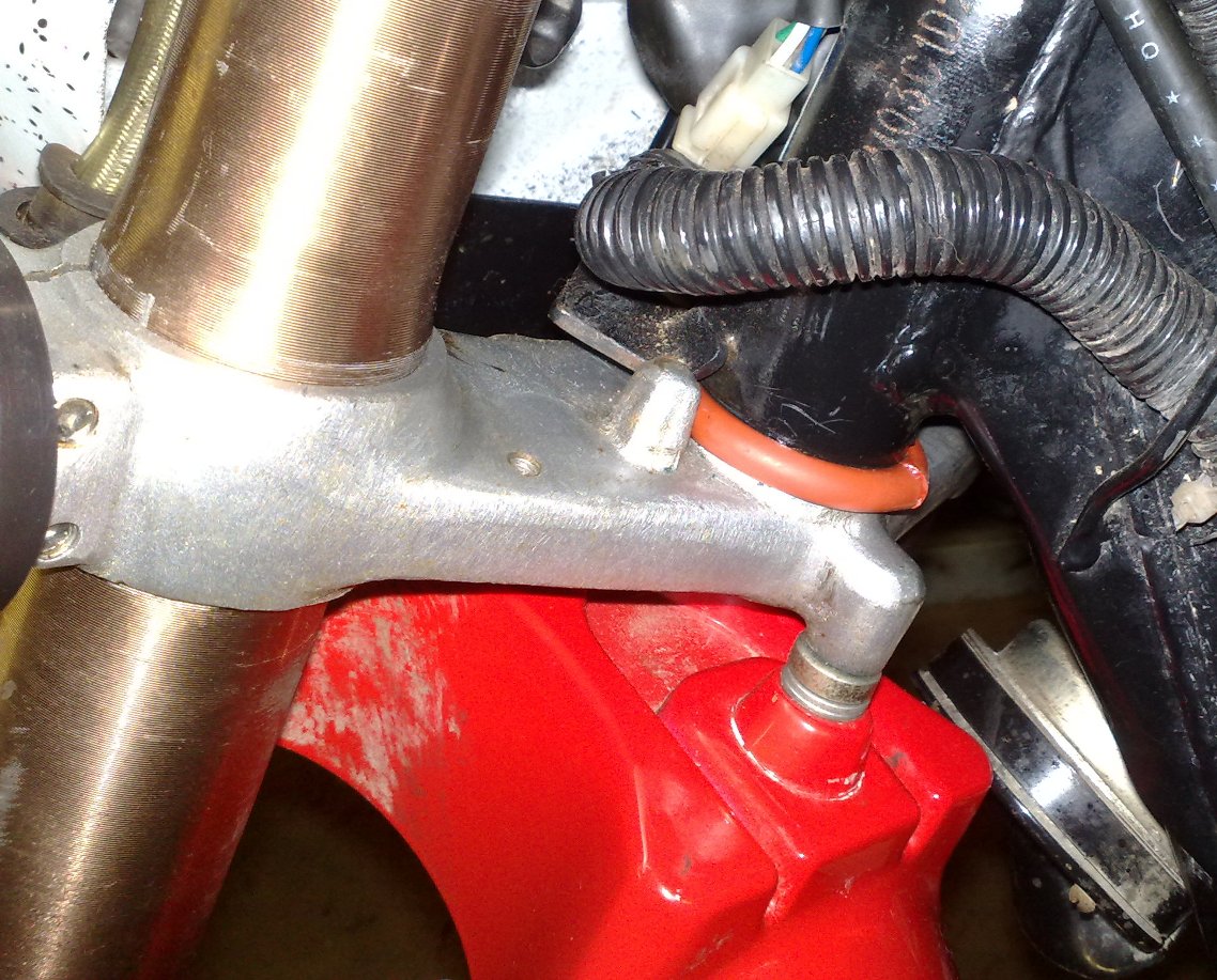

i0059 Опубликовано 17 декабря, 2016 Жалоба Опубликовано 17 декабря, 2016 (изменено) Сальник рулевой превратился в тряпку, альтернатива ему- вырезать с толстой резины подходящий или заделать полиуретановым герметиком . Разбирать весь узел лень ради этого(в другой раз по теплу). Было найдено такое решение : резиновый шланг ( от ресивера Ваз ) толстостенный упругий стянут хомутом. Получилось плотно и упруго )) Для эстетов - есть белого цвета шланги ,у меня такой был. п.с. на нижней траверсе, слева от ограничителя ,отверстие с резьбой, для чего оно там ? Изменено 17 декабря, 2016 пользователем i0059 Цитата
