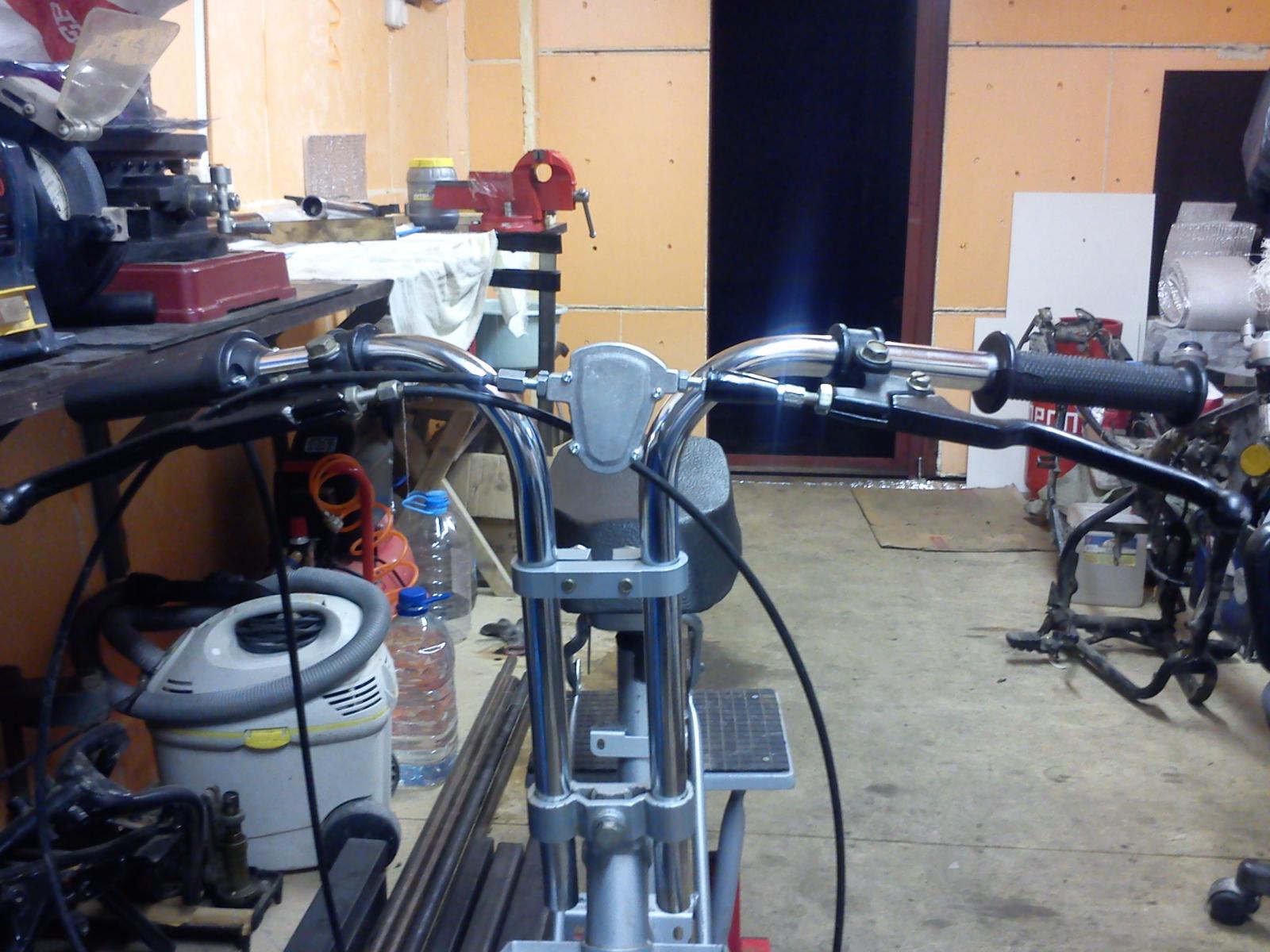

Дырчик Опубликовано 2 мая, 2015 Жалоба Опубликовано 2 мая, 2015 Отчет по моей Пташке. Запланировал я сегодня работу по ревизии задней части - амортизатор, колесо , крепеж звезды, тормоза, это все снять, промыть, смазать и установить... Сразу при снятие заднего колеса, был сюрприз - или "умный" дядя или пионер двоечник накрулили на ось гайку с другим шагом, благо оружейники ось сделали крепенькой и поэтому резьба малость травмирована, поробую ее прогнать леркой и думаю что все будет в норме, а если нет, то перережу резьбу... Минуты горести на этом еще не закончелись.. стал откручивать звезду, чтобы помыть ступицу и так далее, то обнаружил, что из 4 штук крепления звезды сорвана резьба на 2 штуках... огорчился.. но выкурив пару сигарет, покрутил колесико со ступицей, решил как отремонтировать... Все протер, амортизатор сверху помыл и дальше не было желание им заниматься.. в душе осадок от убогих на руки "слесаре2 самоучек... Заналяся передними рычагами, выровнил их и проточил втулочки, чтобы рычаги не болтались как сопля в своем кпеже.. все отлично, собрал и отрегулировал передний тормоз, пришлось повозиться с ручкой газа, дело в том, что при сбросе газа, ручка имела хоть и не большой, но все же прокрут вперед.. чего котегорически не правльно.. но я вылечил и эту болячку- впояв маленький гвоздик в пластмасовое крепление и так, чтобы он был максимально близко к упору ограничителю самой ручки газа... Далее еще интереснее или трос длинный или рубашка была длинная.. но я не парился и обрезал кусочек рубашки, потом кусочек тросика, бобышку с резьбой под заслонку припоял ядерно кто знает устройство поймут о чем я.. и газик заработал полностью закрывался и полностью открывался... !!! Далее начал устанвляивать трос сцепления и вспомнил, что у меня прикуплен блочок для легкого вызжима сцепления, который я хотел установить себе, и решил его установить на дочуркин мопедку.. все прекрасно.. посмотрим как будет работать.. Да, моторчик хоть и мизерный, но усилие на вызжим сцепления как у взрослого.. потому и поставил это легкий выжем... Вот фото как все это смотрится... 2 Цитата

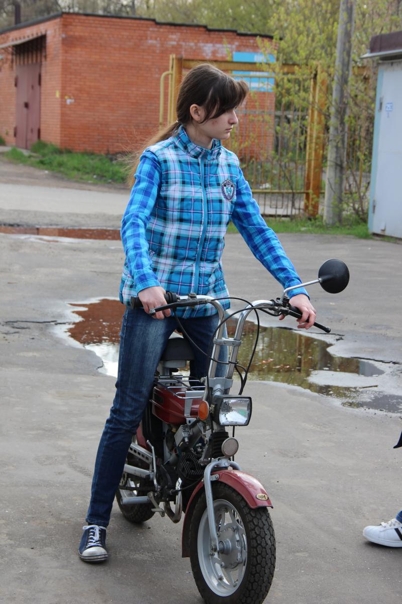

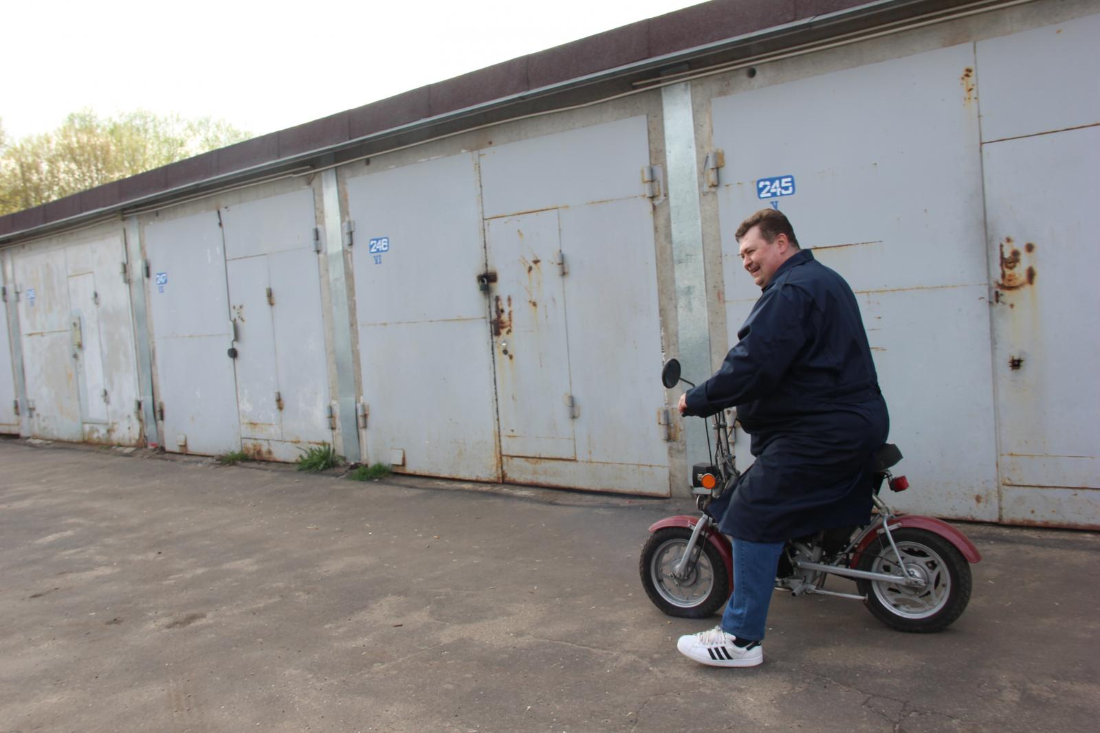

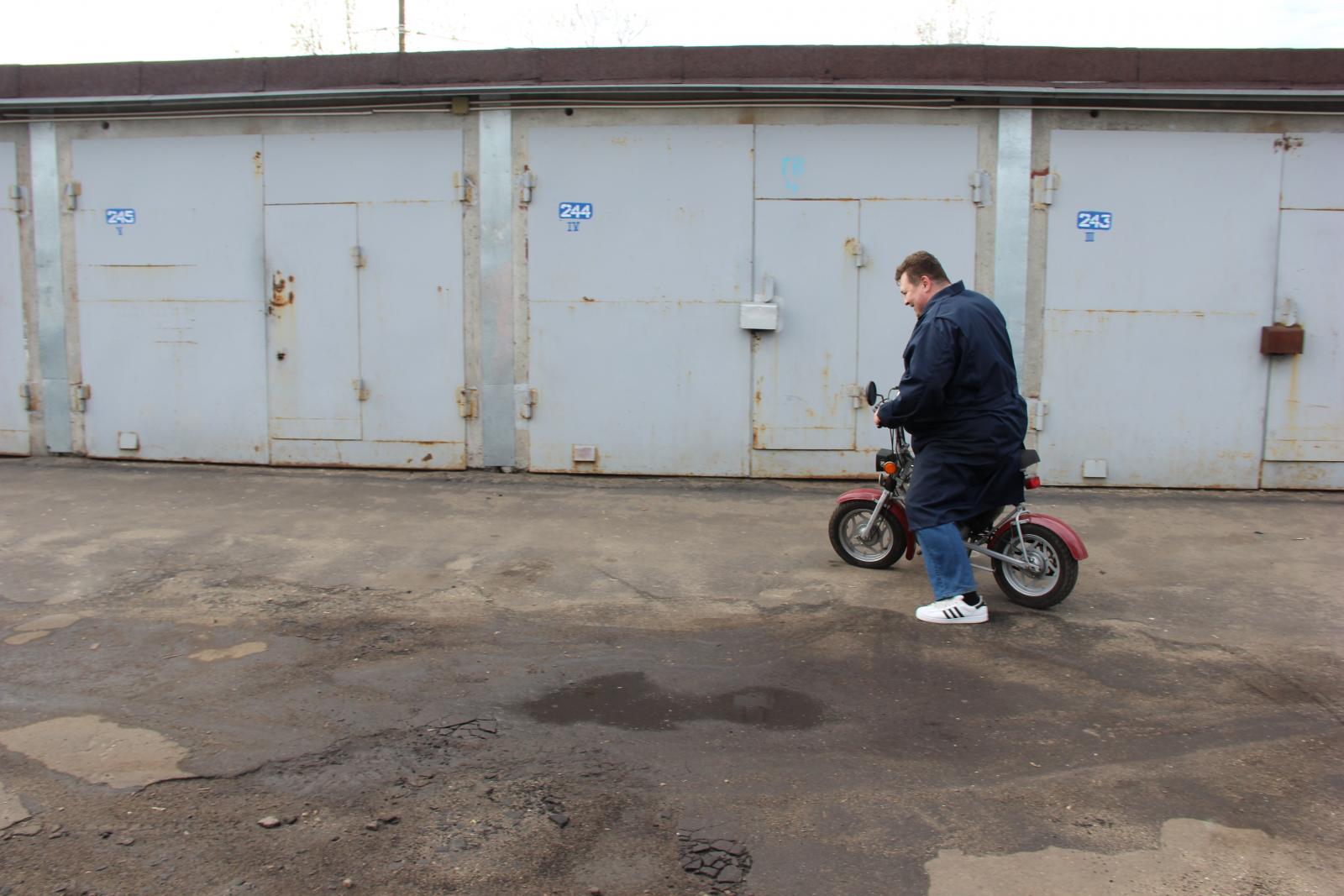

Дырчик Опубликовано 4 мая, 2015 Жалоба Опубликовано 4 мая, 2015 Сегодняшней день я и моя семья провели с толком.. я, после работы, на которую отъезжал не на долго, поехали в гараж, учить мою кровинушку постигать азы вождения на двух колесном транспорте с мотором... Мама Маша - фотокорреспондент. Дочь Лиза - начинающий мопедовод Папа Олег - инструктор и просто любящий свою семью !!!! И так, вкратце, мопед Зид 36 Птаха, производился на оружейном предприятии ЗИД - Завод Имени Дегтярева. Мопедик не большой и как не странно оказался тяговитым, что меня больше всего удивило, так это то, что заводится очень хорошо, достаточно потянуть рычажок подсоса в верх, дернуть пару раз киком и он заурчал, после чего рычажок подсоса утапливается вниз... За такую стабильную работу моторчика и отзывчивость на кик, нужно сказать спасибо Коврончанам за новый экспериментальный карбюратор К38, который и был разработан именно для данного моторччика. Подкочал я колесики и поробывал прокатиться сам !!! И это чудо, по имени Птаха, меня повезла ))))) Ну а дальше, смотрите фото и улыбайтесь от пазитивчика !!!! 10 Цитата

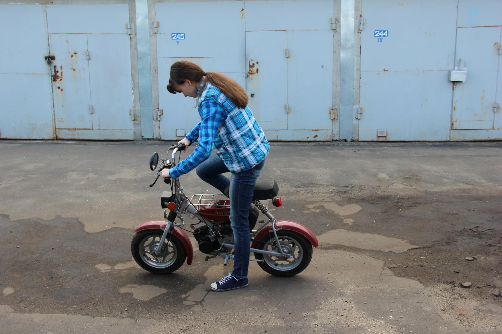

Дырчик Опубликовано 4 мая, 2015 Жалоба Опубликовано 4 мая, 2015 Продолжение фото. НУ и после трех часовых, первых уроков вождения, семья "Дырчика" испила чаек и коефеек и отправилась домой, обсуждая первый опыт вождения дочурки ))))) Что я хочу еще сказать, у меня две Птахи и они разных выпусков, имеют отличия по конструктивным и внешним признакам... первую которую я приобрел, это наверняка первые выпуски, вторая уже доведенная моделька... тем и интереснее для меня !!!! 5 Цитата
