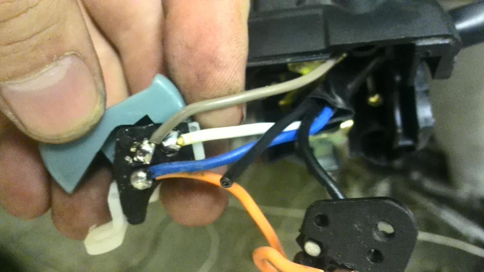

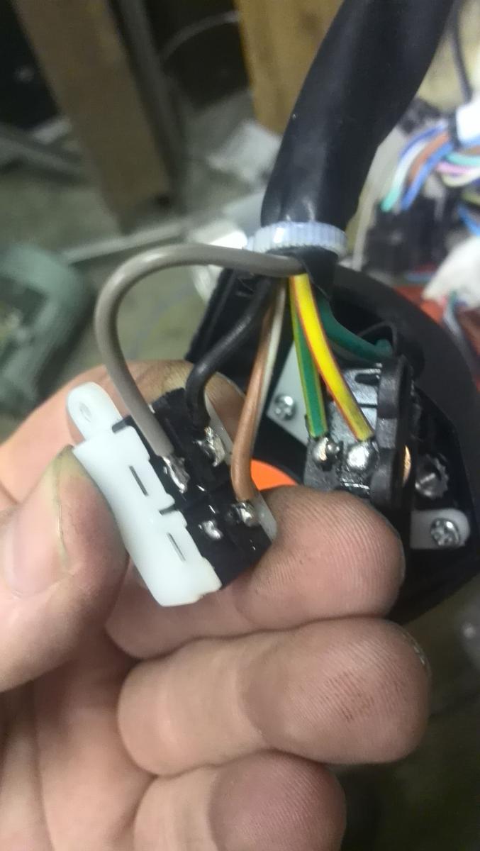

Tarrok Опубликовано 18 марта, 2015 Жалоба Опубликовано 18 марта, 2015 переделка включения ближнего света: кидаем перемычку между пультами на левом пульте (где гудок) провод припаиваем вместо черного результат: крайнее правое положение - выкл середина - габарит крайнее левое - ближний/дальний чтобы первым включить ближний меняем местами коричневые провода на первом фото есть одно но: не проверял как ведет себя задняя оптика. проверю - поправлю сообщение 1
sirgolova Опубликовано 18 марта, 2015 Жалоба Опубликовано 18 марта, 2015 переделка включения ближнего света: кидаем перемычку между пультами на левом пульте (где гудок) провод припаиваем вместо черного результат: крайнее правое положение - выкл середина - габарит крайнее левое - ближний/дальний IMG_20150317_202439.jpg чтобы первым включить ближний меняем местами коричневые провода на первом фото IMG_20150317_202456.jpg есть одно но: не проверял как ведет себя задняя оптика. проверю - поправлю сообщение А мы делали проще просто кидали дополнительный провод на плюс с фишки на первом фото(где пустой контакт)и все работает как положено,откл,вкл, на ветке есть инструкция 1
vadim701010 Опубликовано 26 марта, 2015 Жалоба Опубликовано 26 марта, 2015 А мы делали проще просто кидали дополнительный провод на плюс с фишки на первом фото(где пустой контакт)и все работает как положено,откл,вкл, на ветке есть инструкция А мы делали проще просто кидали дополнительный провод на плюс с фишки на первом фото(где пустой контакт)и все работает как положено,откл,вкл, на ветке есть инструкция Подскажите по подробней где инструкцию найти по переделки света( вкл, выкл, дальний, ближний...) 1
sirgolova Опубликовано 26 марта, 2015 Жалоба Опубликовано 26 марта, 2015 http://www.china-moto.ru/forum/index.php?app=core&module=search&do=search&fromMainBar=1 на этой страничке где то посередине,в общем смотри сверху вниз и читай,и увидешь, удачи, и задний стопарь также легко отключается,кидаешь проводок от задней фишки(на стопаке)от среднего проводка,на ручку,вкл,вкл, и все ок, естественно тот средний првод на задней фишки уже на фишку не идет,а идут только два оставшихся ,блин что то ссылку не получается закинуть, короче заходишь на форум http://www.china-moto.ru/forum/topic/3631-racer-enduro-rc250xzr/пишешь в поисковике справа в верху свет, и тебе откроется нужная страничка, 1

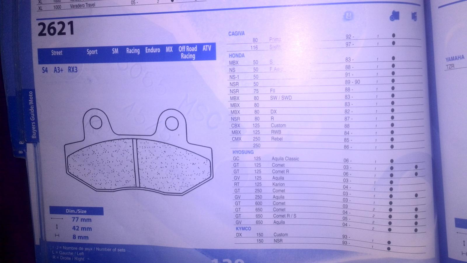

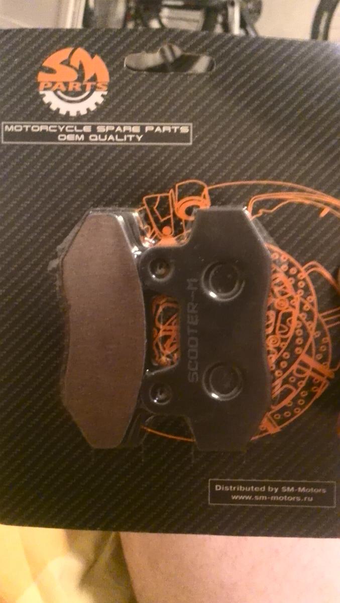

xarmsx Опубликовано 5 июня, 2015 Жалоба Опубликовано 5 июня, 2015 Задние колодки от crf250r с 2004-2010, как вариант на Exist брал Lucas TRW – MCB730SI Передние подходят от Kayo T6, так же на перед подходят задние колодки irbis ttr 110, ttr250
