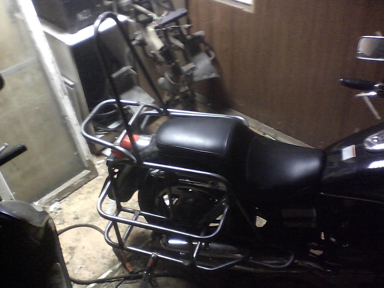

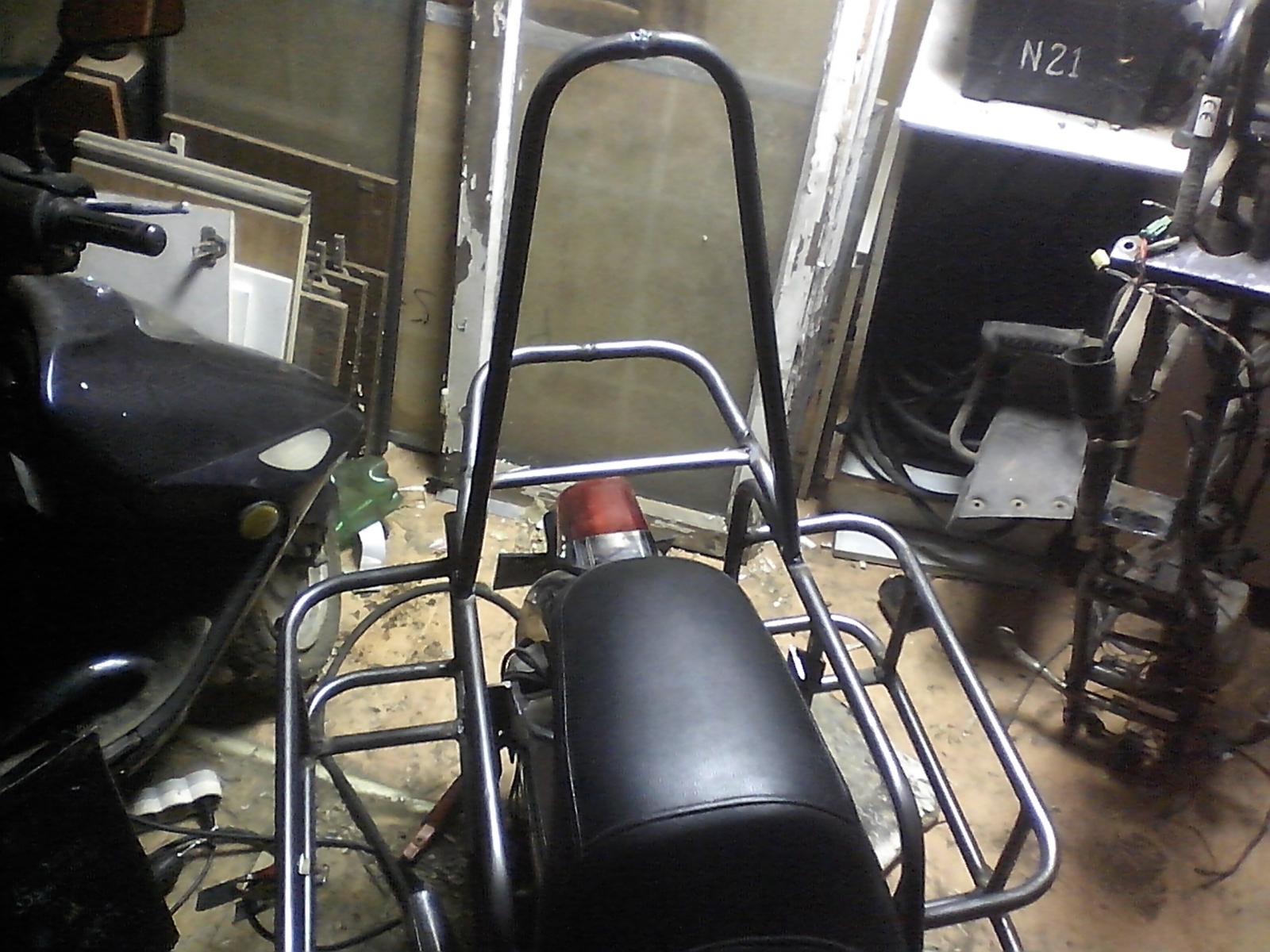

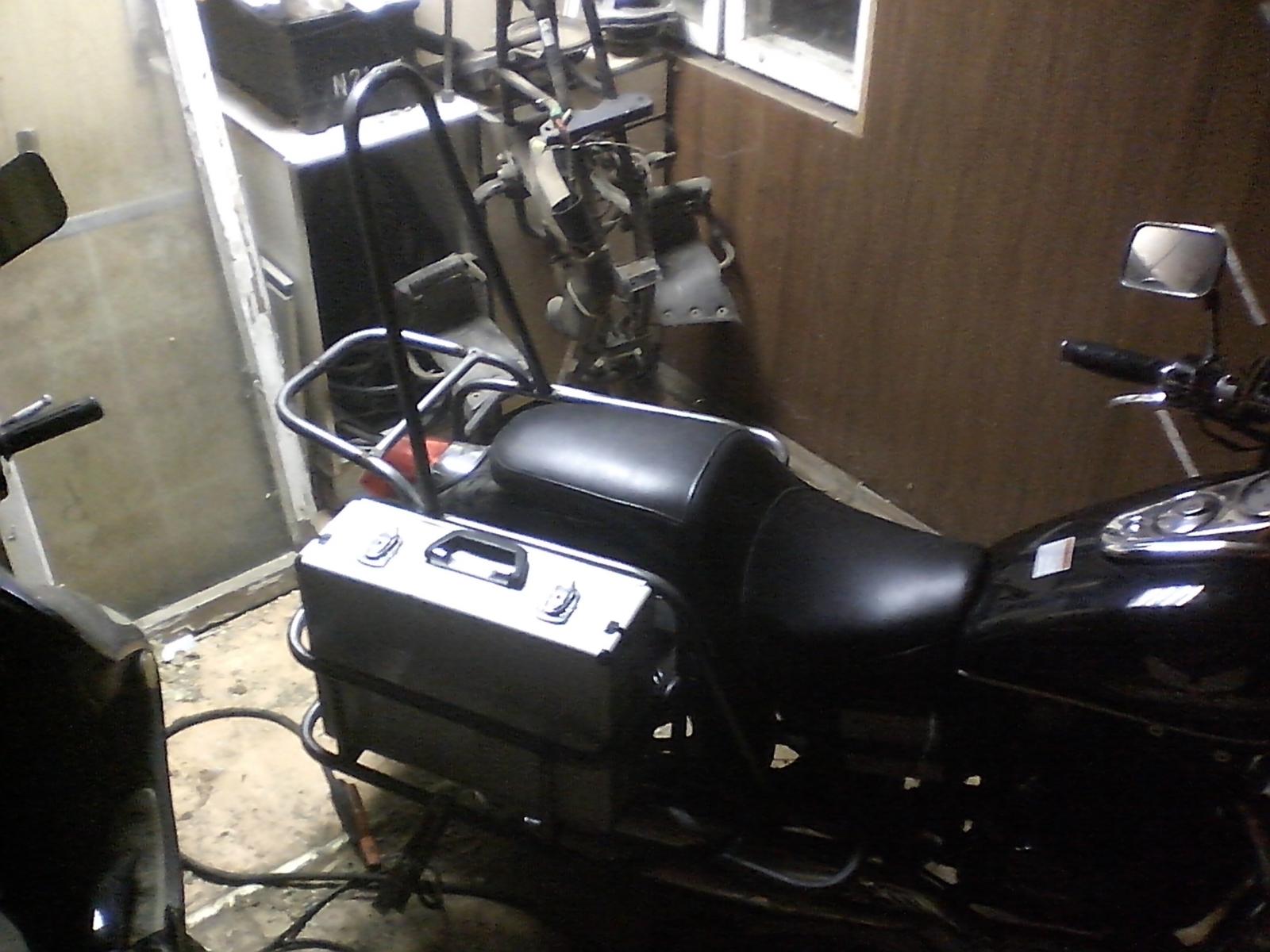

krotbegemot Опубликовано 6 декабря, 2014 Жалоба Опубликовано 6 декабря, 2014 Посоветуйте может что упустил материал труба тонкостенные 6 Цитата
krotbegemot Опубликовано 6 декабря, 2014 Автор Жалоба Опубликовано 6 декабря, 2014 Да пока в процессе может кто предложит какой формы заднии кофе лучше Цитата
krotbegemot Опубликовано 6 декабря, 2014 Автор Жалоба Опубликовано 6 декабря, 2014 Звыняйте т9 задолбал Цитата

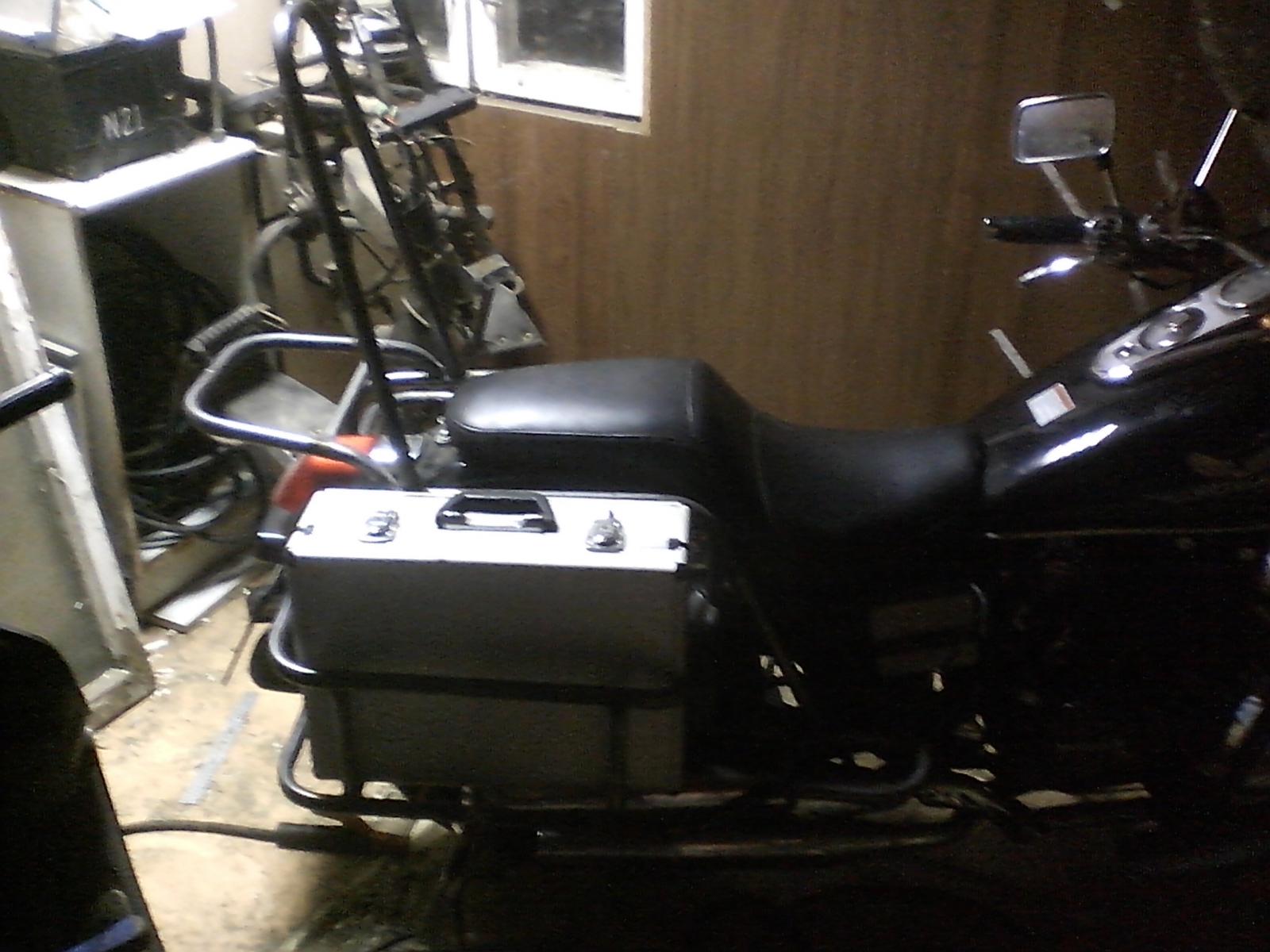

Сивый Опубликовано 6 декабря, 2014 Жалоба Опубликовано 6 декабря, 2014 Молодца, Егор!!! Круто. Замысел, достойный аксакала. Три вопроса. 1. Старые кофры в рамки влезут? 2. Фотки тёмные, не видно - он уже закреплён? 3. Об трубу биться не будет? Цитата
krotbegemot Опубликовано 6 декабря, 2014 Автор Жалоба Опубликовано 6 декабря, 2014 Там на фото чемодан это и есть новый кофр их два частично закреплен на прихватках как доделаю буду проваривать чистить красить Цитата
krotbegemot Опубликовано 6 декабря, 2014 Автор Жалоба Опубликовано 6 декабря, 2014 Хорошие фото завтра у меня свет хреновый в сарае а снимал на планшет Цитата
Сивый Опубликовано 6 декабря, 2014 Жалоба Опубликовано 6 декабря, 2014 Ты хочешь всю конструкцию к моту приварить? Цитата
krotbegemot Опубликовано 6 декабря, 2014 Автор Жалоба Опубликовано 6 декабря, 2014 Не все на родных местах +3 место крепления вместо подножек Цитата
krotbegemot Опубликовано 6 декабря, 2014 Автор Жалоба Опубликовано 6 декабря, 2014 А насчёт аксакала спасибо светское прошлое гаражное рулит 1 Цитата
krotbegemot Опубликовано 6 декабря, 2014 Автор Жалоба Опубликовано 6 декабря, 2014 Ну и плюс тырнет Цитата

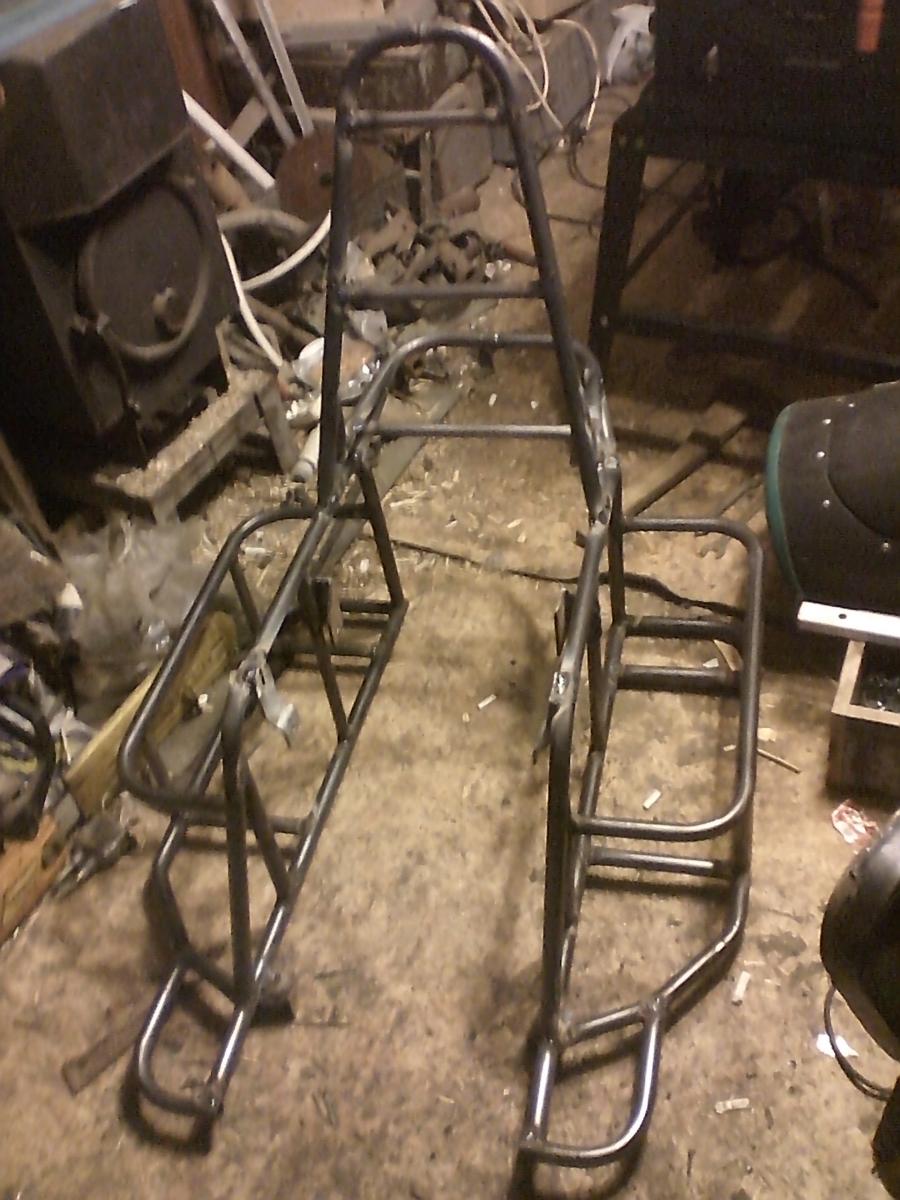

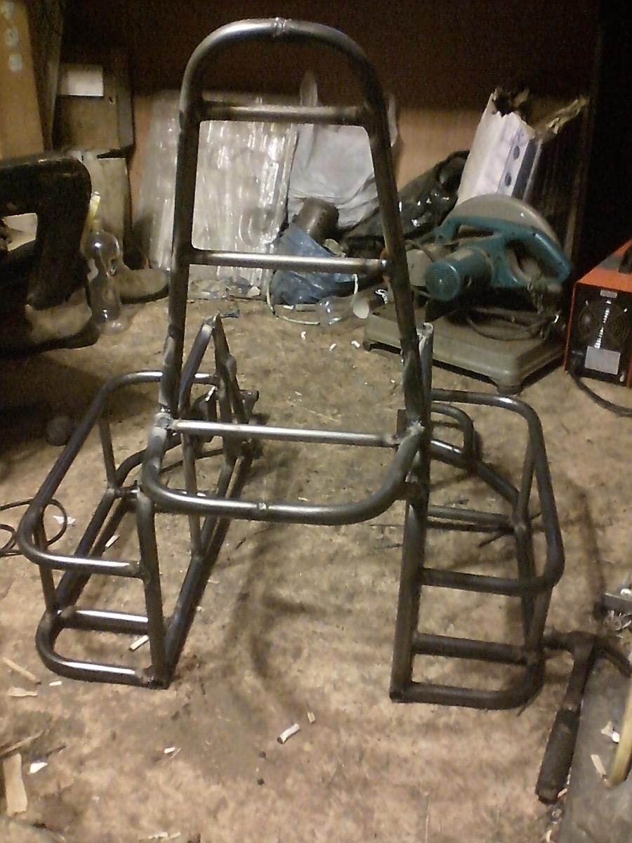

evil_laugh Опубликовано 7 декабря, 2014 Жалоба Опубликовано 7 декабря, 2014 Ничо так. Трубогибом гнул? Труба обычная водопроводная? Я в своё время пытался делать багажник из неё, потом забил из-за сложности торцевания круглой трубы. Сделал из квадратного профиля в итоге :) Цитата
krotbegemot Опубликовано 7 декабря, 2014 Автор Жалоба Опубликовано 7 декабря, 2014 Не труба тонкостенные 2мм водяная 2.8 очень тяжолая Цитата

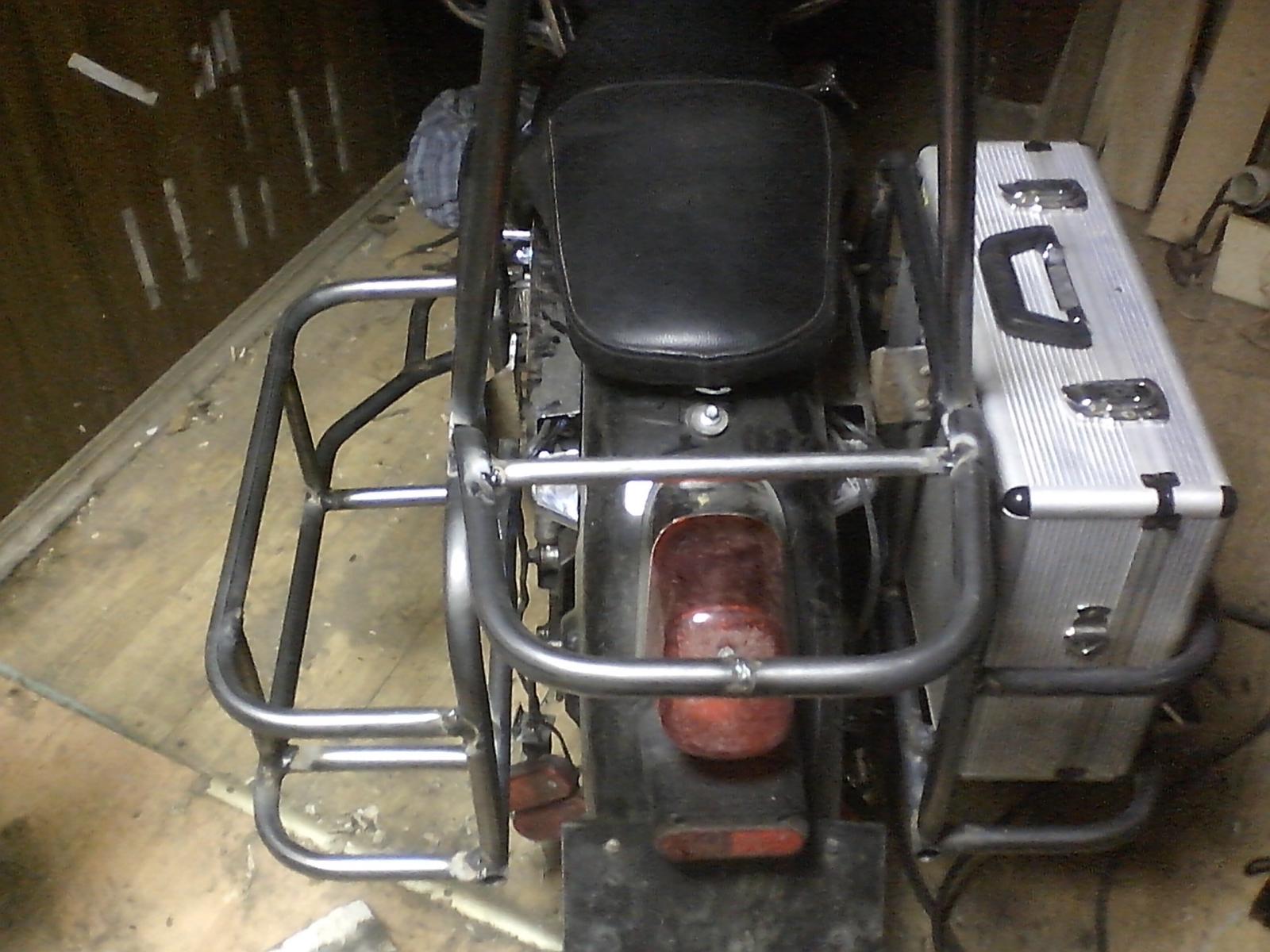

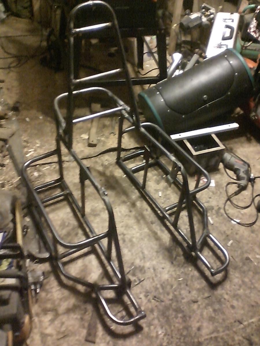

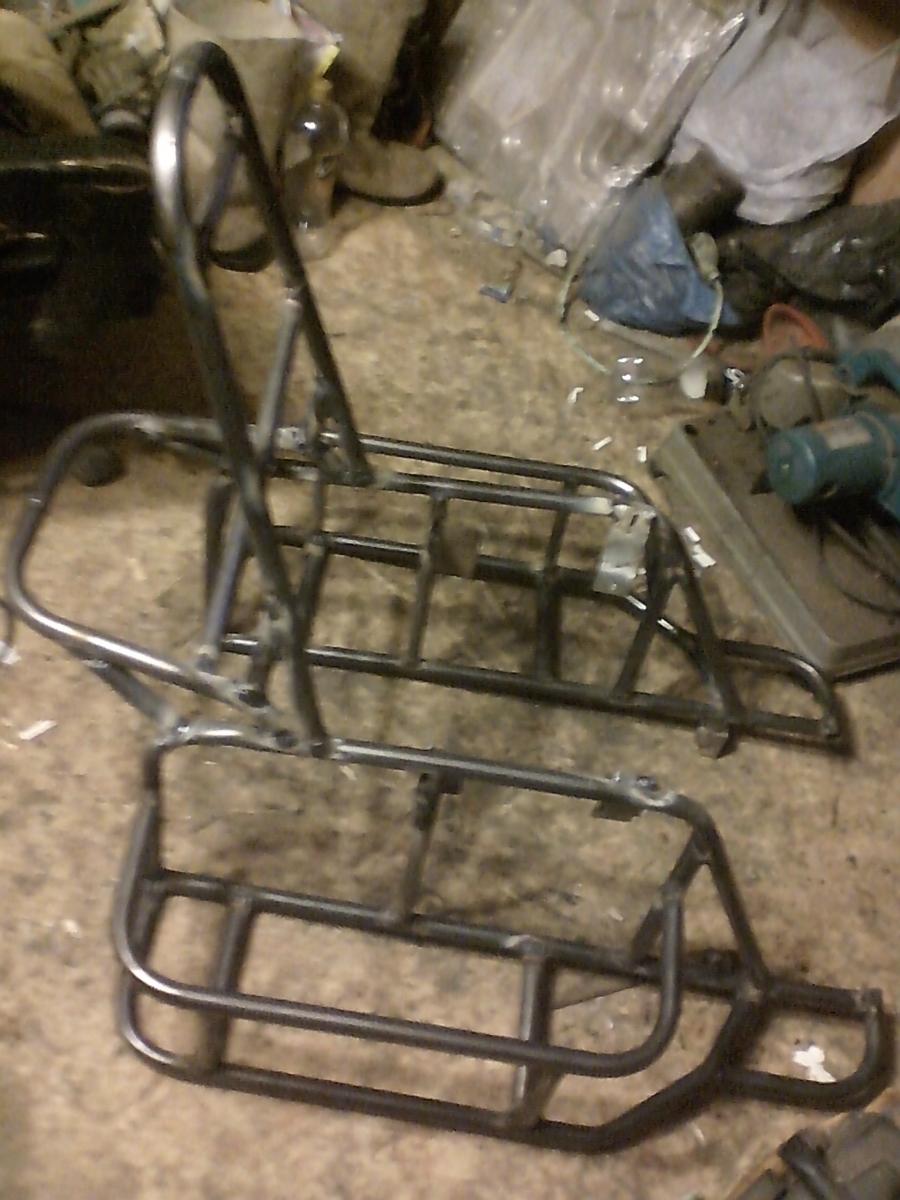

krotbegemot Опубликовано 7 декабря, 2014 Автор Жалоба Опубликовано 7 декабря, 2014 Ещё Невского фото 1 Цитата
krotbegemot Опубликовано 7 декабря, 2014 Автор Жалоба Опубликовано 7 декабря, 2014 Вроде почти все сварил на неделе буду чистить и красить Цитата
bord-51 Опубликовано 7 декабря, 2014 Жалоба Опубликовано 7 декабря, 2014 килограммов 10 наверно весит? Цитата
krotbegemot Опубликовано 7 декабря, 2014 Автор Жалоба Опубликовано 7 декабря, 2014 6-7кг. Не больше Цитата
bord-51 Опубликовано 7 декабря, 2014 Жалоба Опубликовано 7 декабря, 2014 Это хороший результат! Цитата
Stradivari Опубликовано 8 декабря, 2014 Жалоба Опубликовано 8 декабря, 2014 хорошая работа,красиво. мы,корабелы,трубы глушим с торцов,а то коррозия в самых нескромных местах и полный алес... молотковой краской или порошковой эмалью красить ? Цитата
krotbegemot Опубликовано 8 декабря, 2014 Автор Жалоба Опубликовано 8 декабря, 2014 Может и молотковая а то швы не кемпи и непрофи а с порошком трабл Цитата
