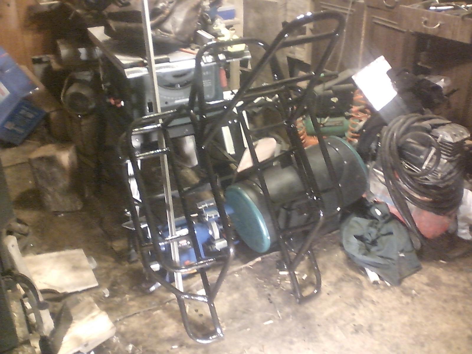

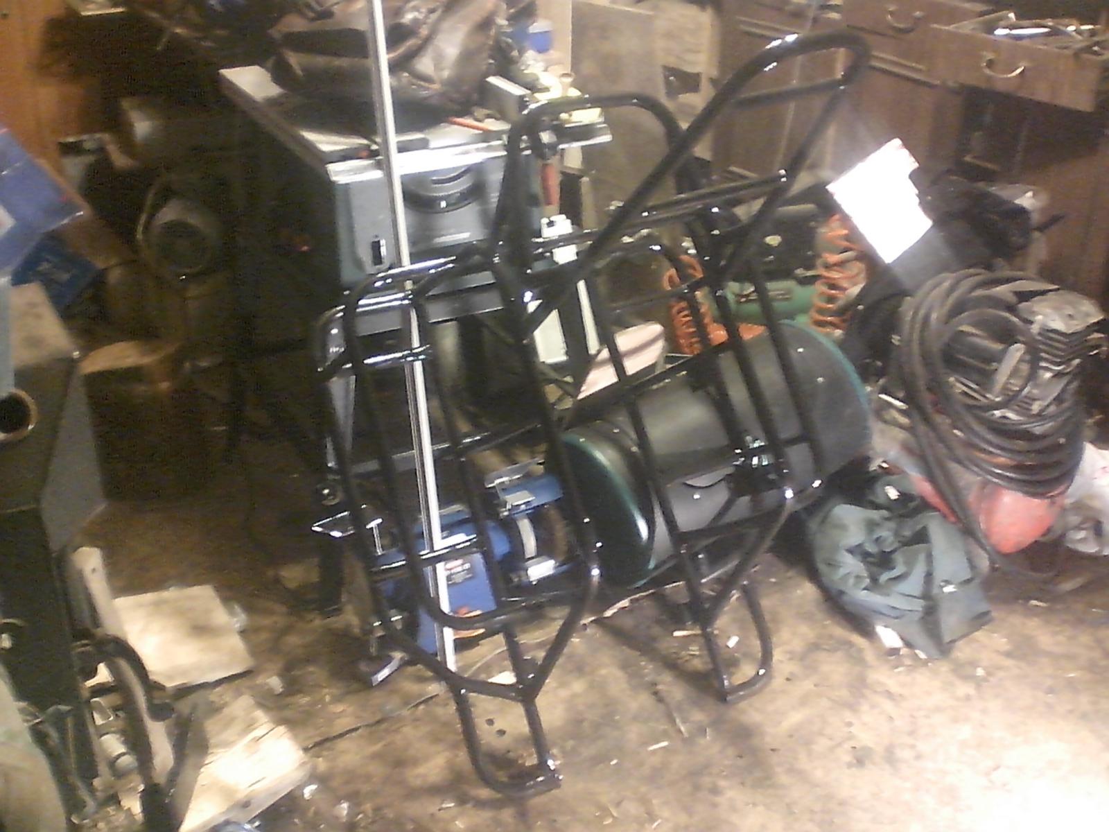

Почти докрасил осталось спинку мягкую сделать и ведомую звезду купить и можно собирать
  • 2 недели спустя...
красил себе порошковой
у меня выхода на порошок нет я хаммерайтом

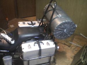

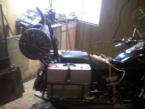

Эти чемоданы всё время использоваться будут? Если формат багажа изменится, ну например картонные короба, а они чуть-чуть шире чемодана или канистры, и не влезут. Мне приходилось перевозить разный груз, я бы оставил только платформы, боковые поручни-держатели не конструировал, а чтобы кладь закрепить хорошо подходит резиновая верёвка с крючками, такая как на телегах двухколёсных баулы фиксирует (обычно такими пользуются торгаши на рынках), продаются различной длины и толщины, можно выбрать и цвет.
еси будут другие чемоданы переделаю просто надоело кокда на бок урониш то подножку оторвет то ручку на руле
  • 4 недели спустя...
Вместо одного ремня на чемодан, можно сделать два - мне кажется будет красивше. Ну и покрасить все одним цветом... А так - прикольно.
ну два ето хорошо но тогда ручка чемодана стучать будет чемоданы алюминии мож потом покрашу посмотрим

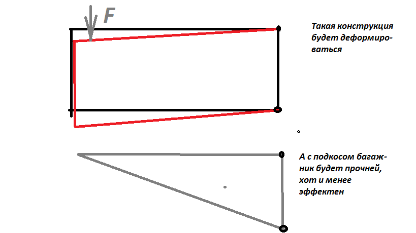

Исходя из параметров прочности, должен быть подкос из заднего верхнего угла в передний нижний.
Причем в статике багажник без подкоса может выдержать очень большой вес, а вот на ходу вибрации и особенно плохие дороги сделают свое дело.
об етом думаю хотя болт 1 лопается почемуто средний а не задний
Это проблема прочности крепежа, дружище, а подкос придает прочности всей конструкции. Помнится, во времена моей юности были очень популярны багажнички, подобные твоей конструкции, особенно смотрелись на ЯВАх-634, но вот возить на них ничего не возили особо, чисто понтоавя вещь была.
да помню явские они из 6 нержавейки были щас ищу болты покрепче
