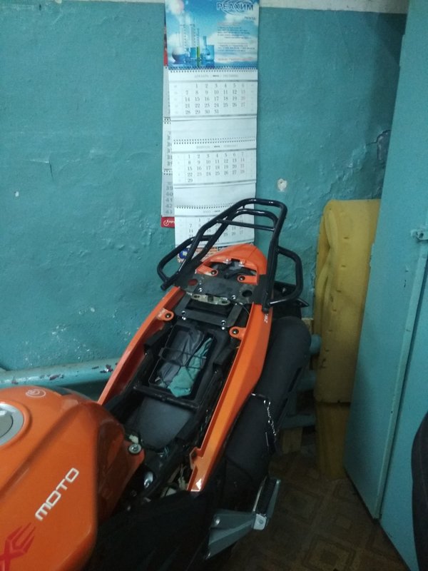

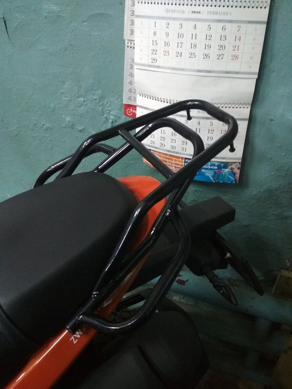

Всем привет, зима пришла...заняться нечем, решил начать доработку с установки багажника, взял на алике что то более ли менее похожее, запилил крепления и вот что получилось. Теперь покрасить облагородить, а так, неплохо смотрится. Впереди установка фары от Урала, задние поворотники со встроенным стоп-сигналом, замена цепи и резины.
Красиво вроде получилось, а держится только в этих местах?
https://ru.aliexpress.com/item/-/32900455475.html?spm=a2g0s.9042311.0.0.274233ed2mVcMu , только площадку всю новую делать
Изменено пользователем PavSPNZ
7 часов назад, PavSPNZ сказал:
Отлично получилось! Молодец! Тоже надо с багажником заморочиться...

Сразу возникли вопросы!
Надо ли подпиливать пластик под сиденьем? Насколько прочен багажник то есть можно ли за него подтаскивать мот когда ставишь на центральную подножку? Подножка пока в проекте, но всё равно интересно. По подножке или может правильнее  сказать центральной подставке если есть мысли, или кто-то уже сделал, БОЛЬШАЯ ПРОСЬБА поделиться информацией. За ссылку на багажник СПАСИБО! Задавил внутри зелёное земноводное и пошёл заказывать.
4 часа назад, Соболь спб сказал:
Поднимать пока не пробовал, сейчас докрашу и буду штатно ставить, но если все как задумано то не должно быть проблем с подъемом, После покупки Вам придется колхозить площадку потому что с купленного останется чисто каркас. Подножку нет мысли делать  центральный упор служит верой и правдой. Пластик да...нужно немного спилить.

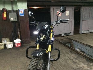

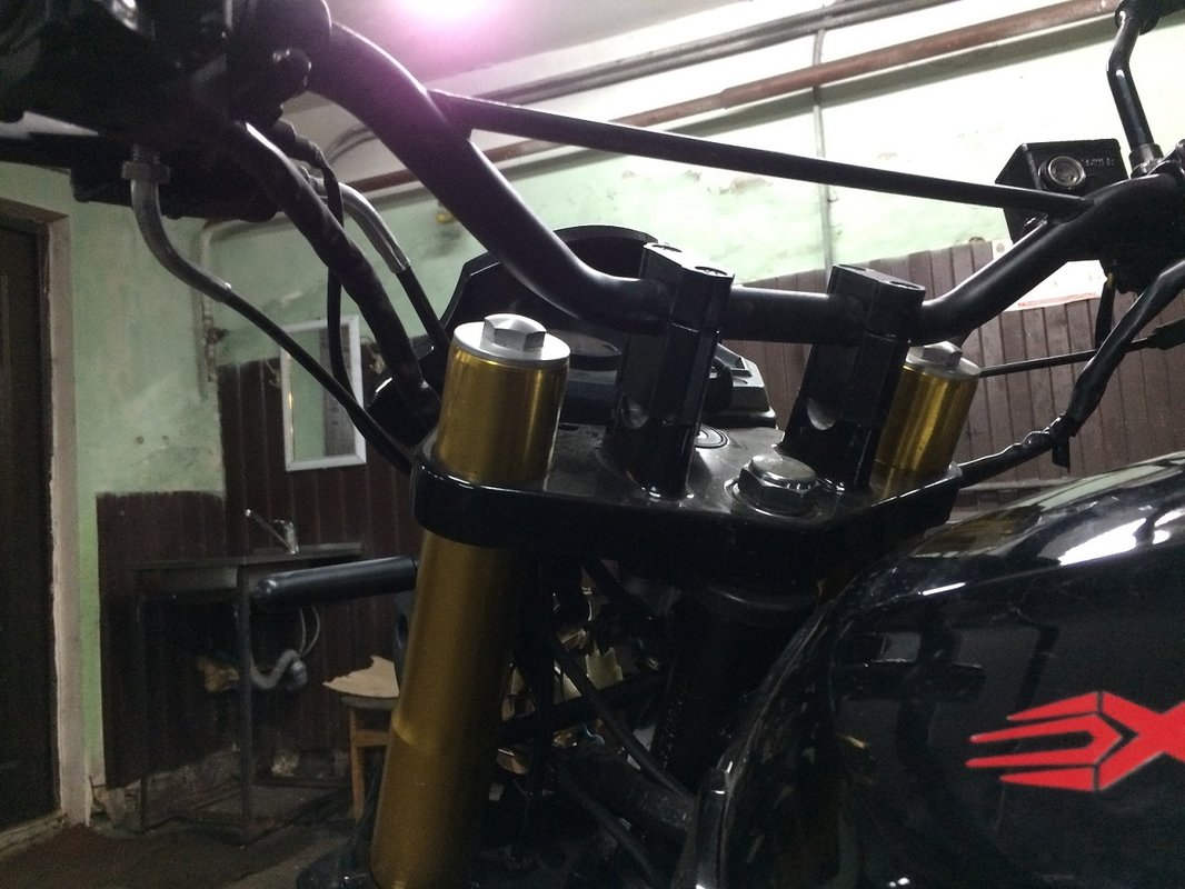

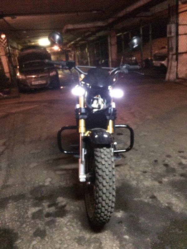

Здравствуйте!
Купил шестнадцатилетней дочке вместо Рейсер Эндуро, из которого она выросла..
Мопед достаточно высокий.
Опустил зад винтом на амортизаторе, передок перьями.
В штатном виде опустить можно только на два сантиметра.
Поставил крепление руля от Ирбис ТТР 125 и опустил на пять.
Изменено пользователем Рабинович
добавил информацию

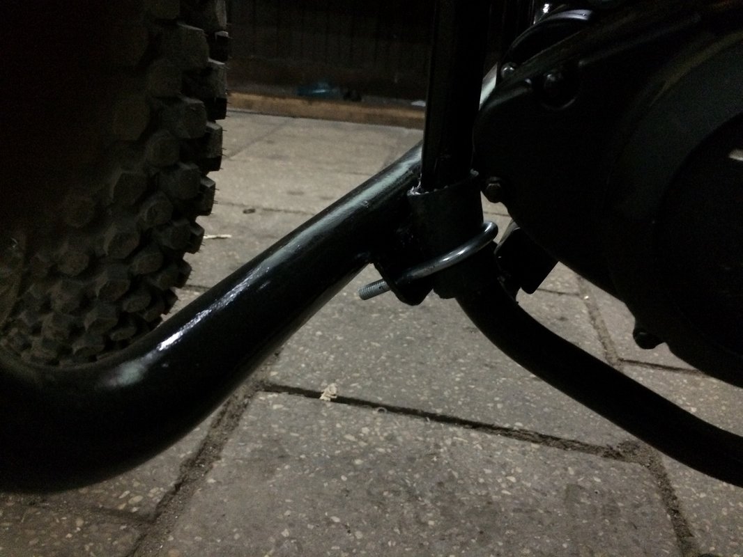

Мопед тяжёлый даже для меня, понятно,что падать периодически будет.

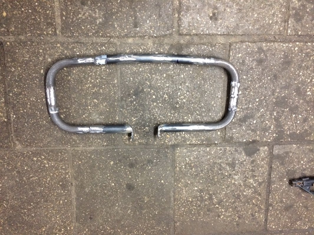

Сделал дуги.
Трубогиба у меня нет.
Купил в леруа стальные отводы в три четверти и трубу.
Сварил.
Сверху закрепил на болт крепления двигателя.
Снизу хомутами к раме.

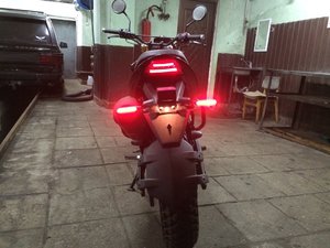

Поменял поворотники.
Передние поворотники совмещены с габаритами.
Задние можно было совместить со стопами,но я тоже  кинул их на габариты.
