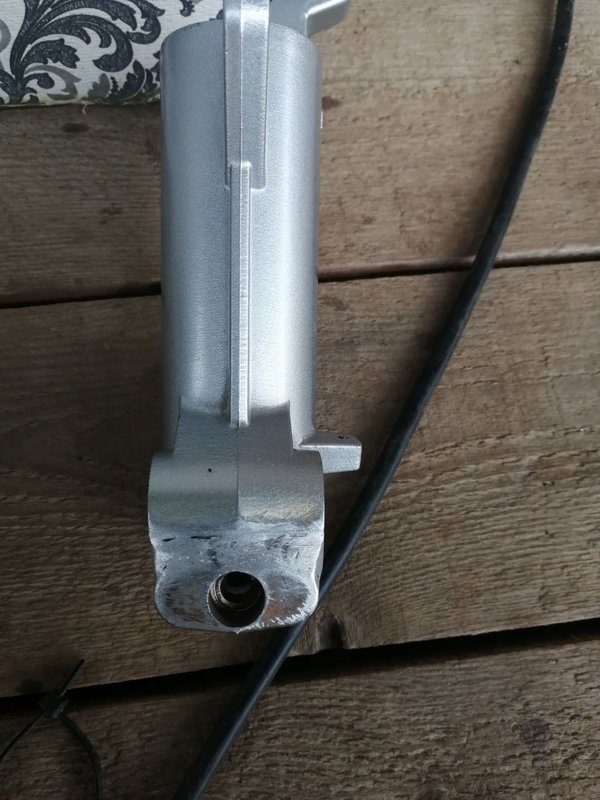

Затягивая ось переднего колеса будьте осторожнее, а то получается как у меня. Х. З. получится заварить или нет. Новую купить бы, но отдельно что то в продаже я не нашёл, только в сборе с перьями весь комплект. Кто что посоветует, может сталкивался с такой проблемой?

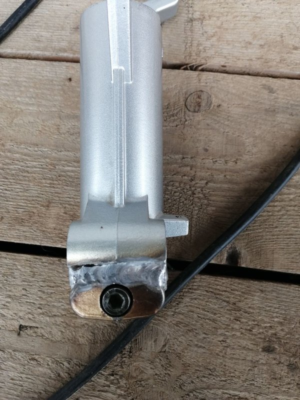

Ну вот оказалось не все так плохо, силуминь не очень плохого качества, прекрасно варится аргоном.
