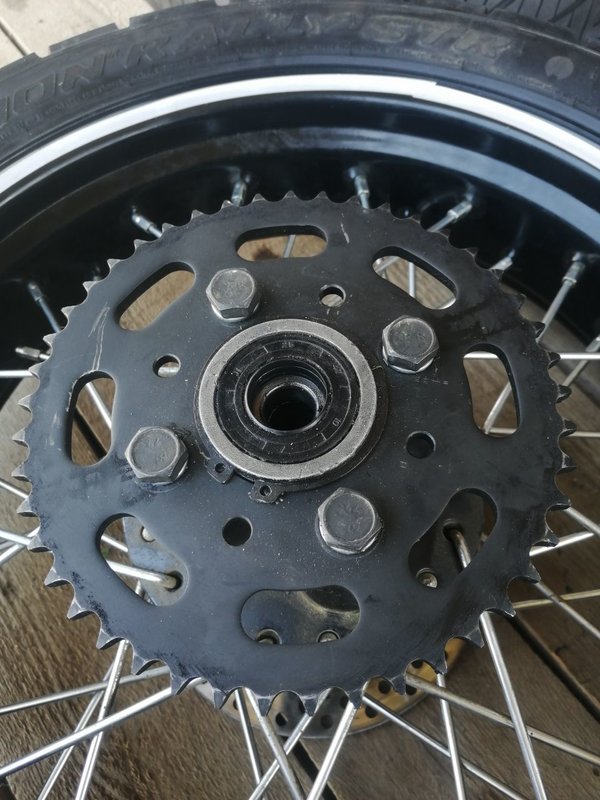

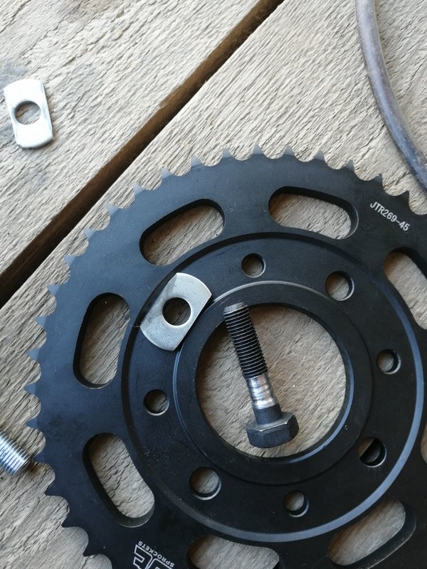

У меня слетала и со всеми штифтами, в магазине мне сказали что ведущая звезда не правильно стоит, надо выступом к мотору, но я сомневаюсь, тогда из-за резинки на звезде стопорную шайбу будет не загнуть. Кто кстати знает, надо гайку звезды затягивать, или нет, у меня первый раз звезда с небольшим люфтом была. Может там так и задумано что бы подшипник вала осевой нагрузкой не нагружать?
4 часа назад, Kulibin57 сказал:
Во такая штука приключилась. Гонял по лесам и оврагам. А цепь все слетает и слетает, оказалось нет двух балтов крепления звезды.
Во внутренних втулках сайлентблоков нарезается резьба, и звезда прикручивается обычными болтами. Стопорную шайбу не забываем. После этого не сорвет.
Срывает из-за люфта в соединении, шпильки родные болтаются в сайлентблоках, и потому испытывают ударные нагрузки... Кто-то вообще сайлентблоки на полнотелые втулки менял, тоже нормально ездило...
Только что, Prizrak4x4 сказал:
Так у меня болты(или шпилтки) их попалам сломало. Я их выкинул новые поставил и готово. А если болт с резбой пополам сломает как вытаскивать. Хорошо если с легкостью выйдут.
1 час назад, Kulibin57 сказал:
Шпильку у тебя сломало потому что они болтаются в сайлентблоках. Их бьет и ломает от ударных нагрузок. Болты звезду притянут жестко, никакого люфта нет, потому и ломать их не будет.
Хотя, можешь снова шпильки купить и поставить, через некоторое время снова сломает...
23 часа назад, Kulibin57 сказал:
Писал же выше, чтобы такого не было нужно звезду к сайленблокам на болты прикручивать, предварительно нарезав в них резьбу. И болт чтобы не слизало я поставил каленый, с распредвала вазовской классики. Сейчас звезда сидит мёртво ни каких люфтов.
Изменено пользователем goshan13
В 26.08.2019 в 14:52, Kulibin57 сказал:
Они просто из говна сделаны. У меня три штуки срезало, когда обнаружил. Токарь сделал новые, пока все целые.
Спасибо! я конечно видел в чате, что на болты сажали. Но не предал этому значение. Теперь понимаю что это серьезная недоработка. Если бы еще чуть чуть и доломал штифты. Пока гонял по лесам и оврагам, я бы мотик не вытянул.
