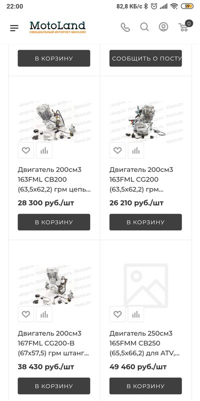

5 минут назад, Dropster сказал:
Не ошибся. Сказали оставляй мот на ремонт и готовь примерно 42 тысячи. Я решил не оставлять.
Так это цена нового мотора. А то и двух
7 минут назад, Dropster сказал:
Точно цена за 2 мотора
