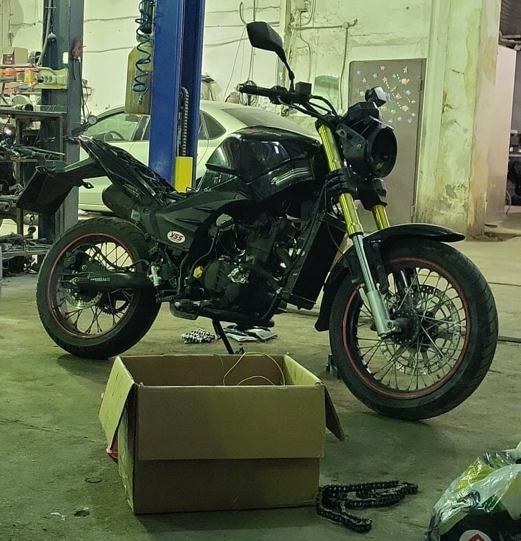

Я себе б/у metzeler для асфальта брал, 3.5 и 4 тыс стоили, уже 3 сезона катаюсь на них. На обед пойду сфоткаю название и размерность.
Пластик за всё время владения не искал. По двиглу из Питера запчасти брал, у официалов АБМ года 3 назад. Запчасти не помогли и я свапнул двиг на водянку зонгшен 300 кубов.

Вот так выглядит на резине

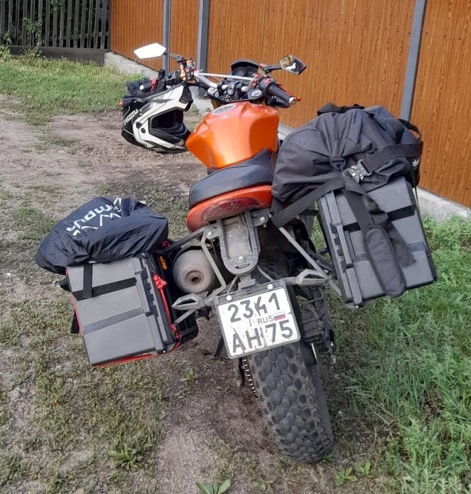

Если не сложится с покупкой рамы, то летом могу предложить кому-либо отличную багажную систему под ящики keter stack'n'roll, сваренную лично и опробованную на кемпингах.
Такой багажник. Две ответные части по бокам, к которым пристёгиваются ящики. Ящики эти не дорогие (около 4к штука), крепкие и герметичные. В дальняке испытано (палатка, два спальника, посуда, еда, вещи в двух ящиках помещаются норм). Отстёгнутые от мотоцикла состёгиваются меж собой и переносятся в одной руке. На кемпинге использовались и как столики и как табуретки.
Расписал для людей, которые хотят замену хлипким, бестолковым и дорогим кофрам на мотоциклах, и ищут идеи.
Багажник без ящиков. Всё на болтах в стандартных точках крепления (крепление задних подножек, и крепление под седлом (вместо штатного хлипкого хвоста))
https://youtu.be/PUiN8T07yZQ?si=wWQCTMTplAnPkgfi - на видео видно всё в деталях.
