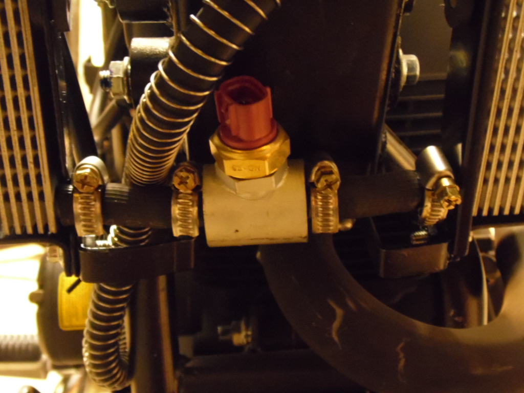

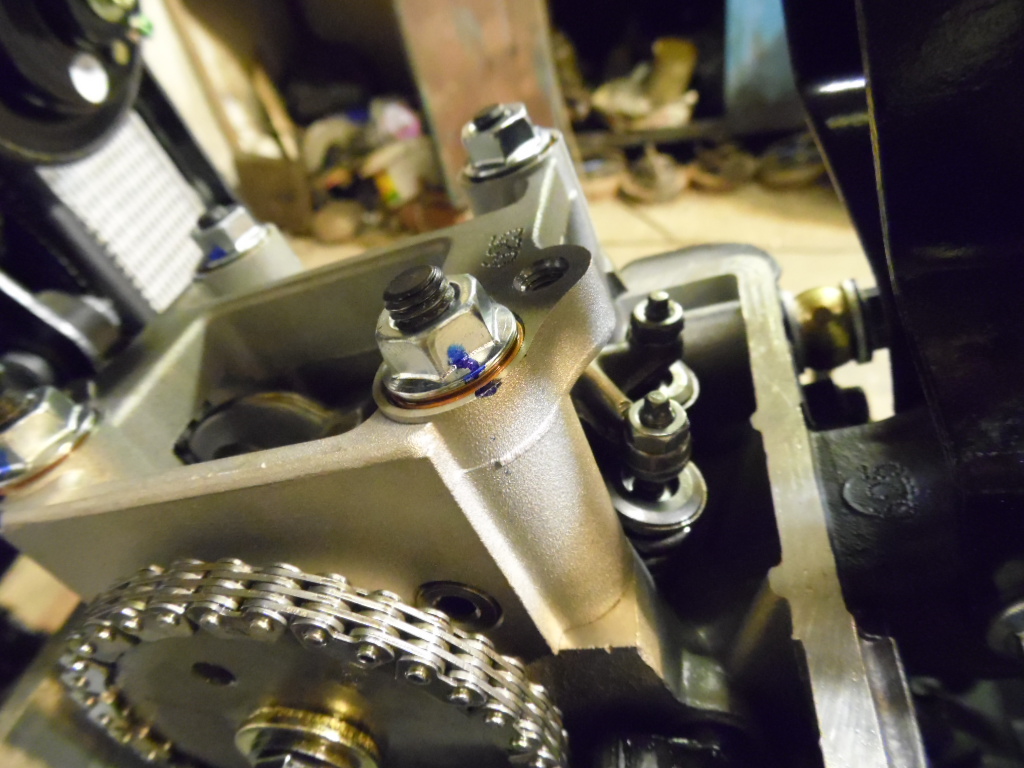

Сегодня весь день провозился с мотиком потихоньку разбирая и собирая его нашел несколько приятных моментов. Оказывается стоит датчик давления масла циркулирующего через радиаторы что очень порадовало. Также увидел что вся рама состоит как бы из двух частей прикрученных друг к другу через сайлентблок. Я такое в первый раз увидел.post-16608-0-66892700-1453481857_thumb.jpgСразу же не заводя двигатель залез в голову и отрегулировал клапана, как и предполагал все клапана были зажаты. Отрегулировал впускные 0,05, выпускные 0,08. После попробовал запустить движок и он сразу запустился, что я совсем не ожидал. Движок работает намного тише чем на форике, наверно благодаря большему глушителю.
