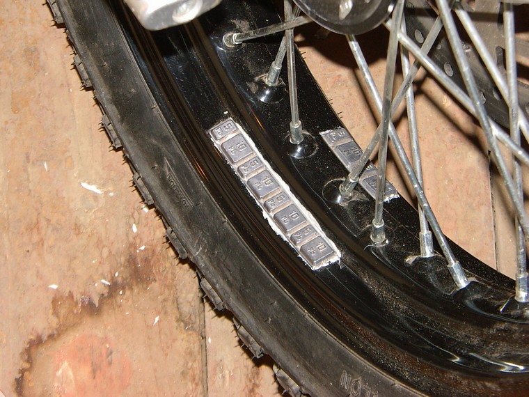

Отбалансировал переднее колесо:

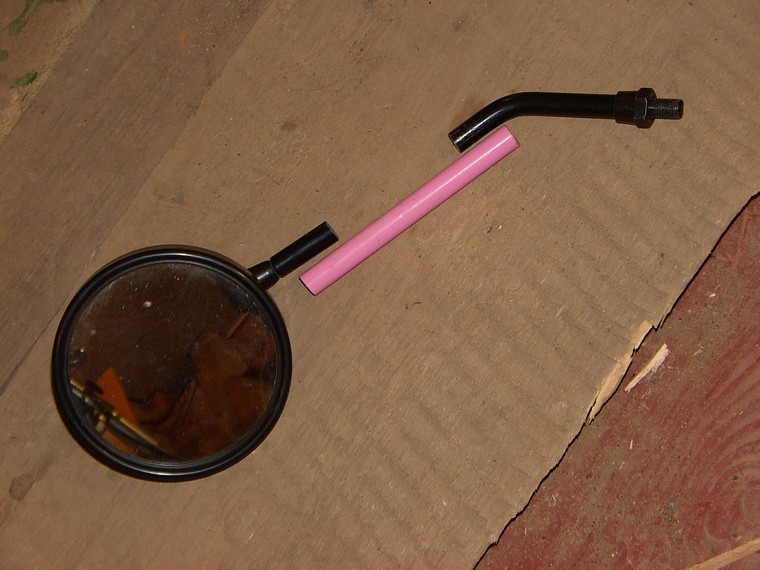

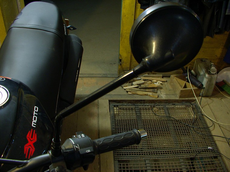

На пути к удлинению зеркала:
Как оказалось, стойка сделана из алюминиевого прутка.
Грузики надо закрасить чёрной краской а по зеркалам ждём продолжения.

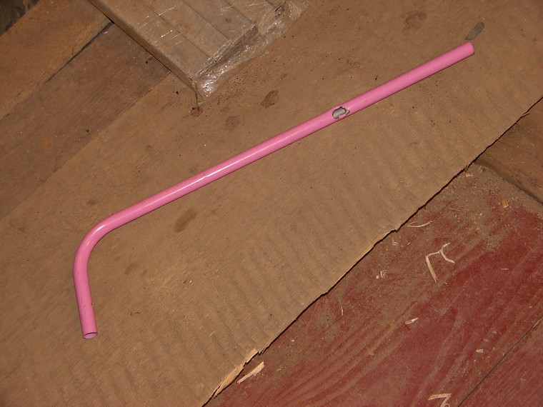

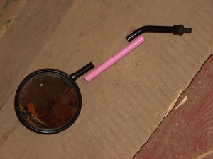

У соседа по гаражу нашлась для меня такая трубочка (от детской игрушки):
Прикрепил попробовать, покатался...

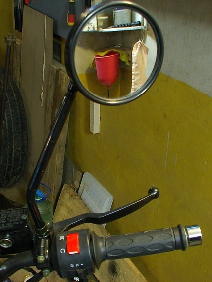

Можно сказать, что теперь зеркало стоит как надо - все видно.

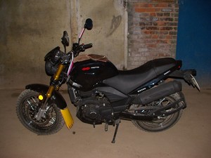

Пошел пилить второе зеркало....

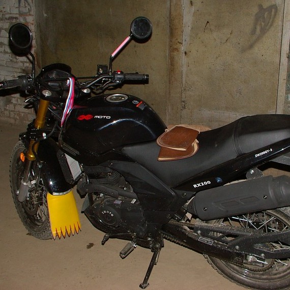

Отчет о проделанной работе:
Всё суперрррр!!!!

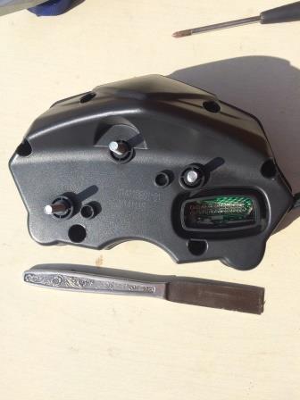

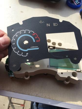

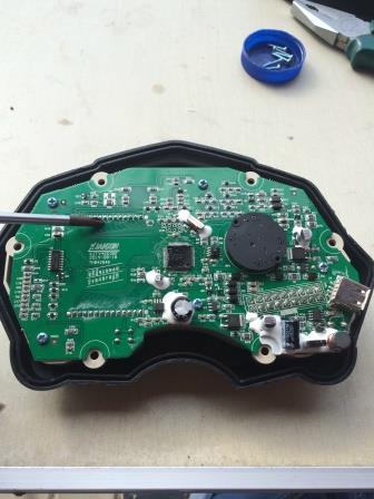

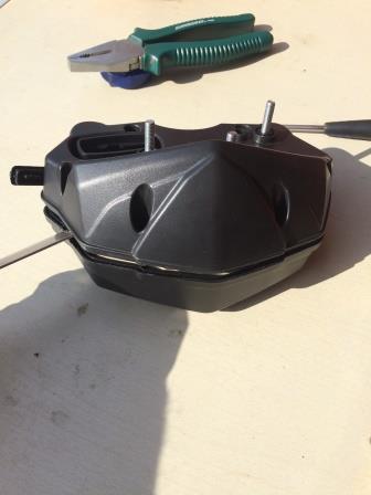

Идём далее.....Поехал проверять как всё это дело работает. Ветер отбивает хорошо,(видос с максималкой грузится), но тут выясняется, что половина сегментов на жк дисплее перестали работать :angry:  :angry:  :angry:  (от вибрации)...  Вернулся домой и понеслось....Снимаем приборку и начинаем разбирать и разбираться :unsure:
Снимаем приборку, раскручиваем, за тем греем по шву строй-феном и широкой узкой лопаткой (в моём случае обломаный сервировочный-столовый нож) аккуратно разъединяем половинки панелей.Видим плату с внутренним белым блоком. Откручивать плату от блока нет смысла потому как вы её все равно от него не отделите, не отпаяв все ножки питания ЖК дисплея (показано отвёрткой). Поэтому снимаем стрелку тахометра и подложку. Далее видим отломанные ножки от контактов дисплея. Далее паяльником с тонким жалом с помощью (ТОЛЬКО ПАЯЛЬНОЙ КИСЛОТЫ И ОЛОВА!!!!!! ни в коем случае не использовать канифоль или флюс!!!) припаеваем отломаные ножки и ПРОДУВАЕМ, собираем всё обратно и радуёмся полностью рабочеей приборке.
