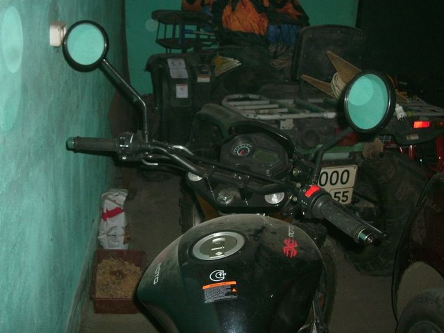

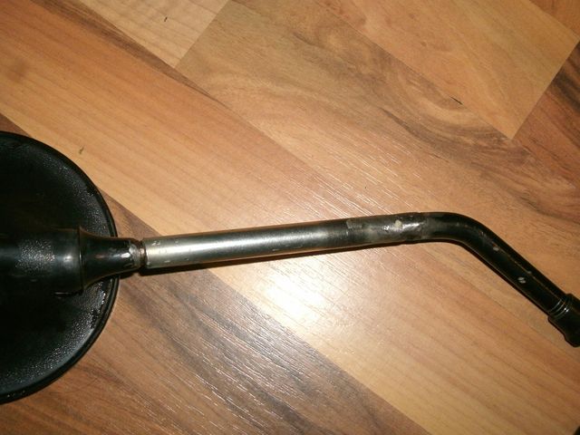

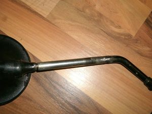

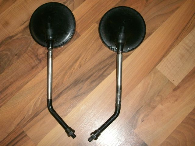

Удлинил сегодня на 7 см зеркала. Спасибо Юрию за идею! Нашёл трубку металлическую на 12 мм разрезал держатель зеркала , опточил под трубку концы и прихватил сваркой. После довёл до кондиции на наждаке. У меня держатели оказались стальные (Юрий писал что у него из сплава) вот чего получилось
post-28455-0-49726700-1469467089_thumb.jpg     post-28455-0-24744000-1469467097_thumb.jpg    post-28455-0-50846300-1469467105_thumb.jpg

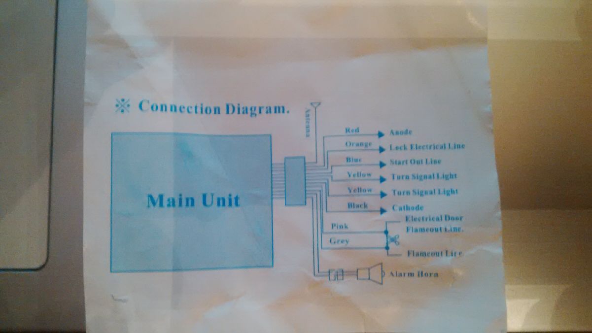

Привет. Ребят подскажите как правильно подключить. На какае провода по цвету и месту расположения? Заранее большое спасибо. :D  :D  :D  :D  :D

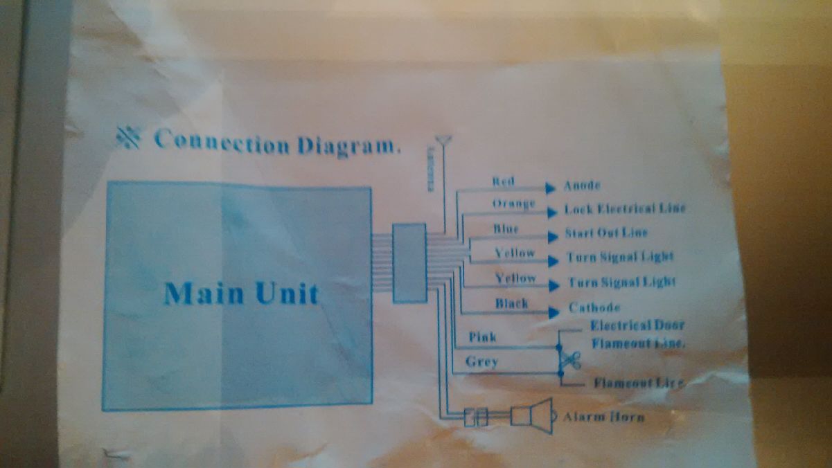

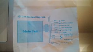

Не совсем понятно, но как-то так (что понял):
Красный провод - +12В
Черный провод - масса
Желтые провода - к указателям поворотов
Оранжевый - не совсем понятно... Возможно зажигание, если предполагается автозапуск...
Синий - не совсем понятно... Возможно выход к электростартеру если предполагается автозапуск...
Розовый и серый - Похоже выходы на активаторы дверей или замков... Либо концевики дверей, капота...

Денис подскажи как сигналку подключить.
Я такую ставил.
http://ru.aliexpress.com/item/9-16V-Motorcycle-Scooter-for-motorcycle-and-Anti-theft-Security-Alarm-with-wireless-remote-Arming-Disarming/32611278487.html?spm=2114.13010608.0.83.rmMgiE
Не стал с проводами заморачиваться.
