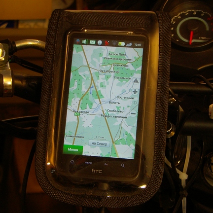

Поставил чехол для телефона.
http://s017.radikal.ru/i404/1608/f5/aa7bf733c5cd.jpg
У меня такой:post-24905-0-13000600-1471097357.jpg
Купил за 200р. на местном рынке у велопродавца.
Устраивает полностью, через пленку управляется.
Когда нужно поговорить просто включаю гр.связь и наклоняюсь.

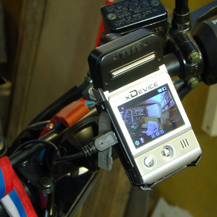

Ну и видеорегистратор закрепил:post-24905-0-10837400-1471097626_thumb.jpg

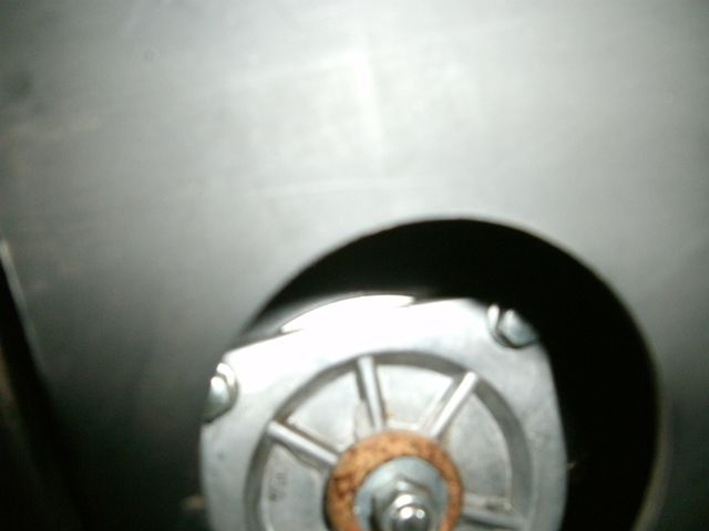

Сгонял на дачу 250 туда 250 км обратно из них 40 км по лесовозным колеям. Чудо техника не подвело!!! Правда один раз шмякнулся. Забыл насос с манометром пришлось ехать по песку 2 и 2,2 очка в колёсах крутит здорово вот разок и приземлился  :D погнул подношку.На даче менял масло и тоже как кто-то выше свернул резбу. Пришлось колхозить. Болт на 6 с гайкой две шайбы и пробку из под вина (пробковую) нарезал как уплотнитель , всё это стянул и благополучно доехал. Пробег 1120 полёт нормальный!!!

Почему болт на 6???? Там же сливная на 17. Болт 6ка это фиксатор нейтрали.
Под рукой был только болт на 6 и шайбы на 20. Я крышку снял и стянул пробкой с двух сторон. Родная на 17 не держала масло после того как я сорвал резбу в крышке
Теперь понятно. А следующая замена принесёт ух какой гимор...?
Денис а для чего там снизу ещё болт вкручен?
Это фиксатор шпонки нейтрали.
При следуещей замене сниму крышку и завтулю под родную гайку с магнитом
http://bike18.ru/products/a165fml087-krishka-maslyannogo-filjtra
А так не проще?
https://universalmotors.ru/spares/cover/cover-oil-filter-165fml087/

Денис спасибо! теперь проще. Заказал крышку
Всегда рад помочь чем могу. :rolleyes:
