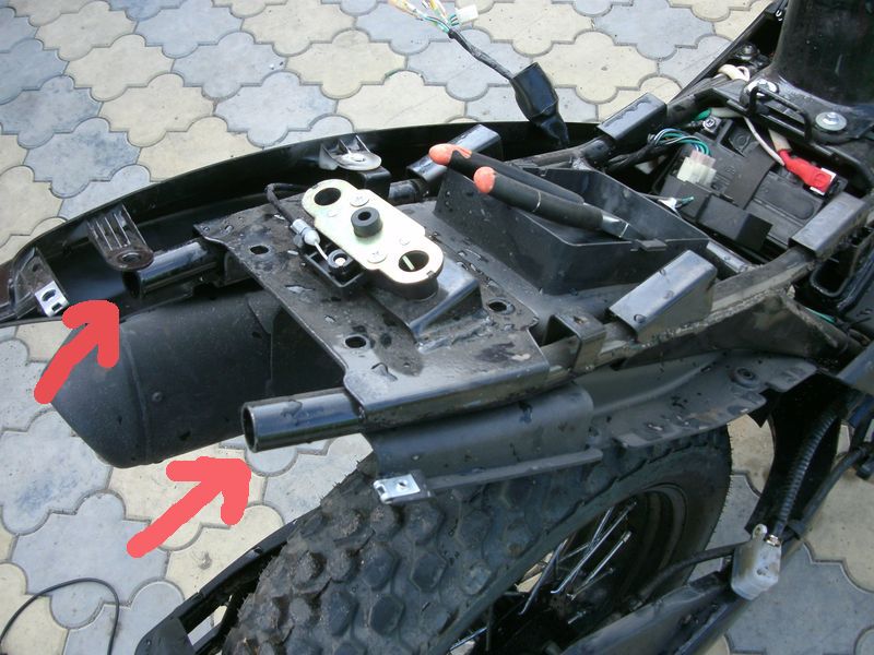

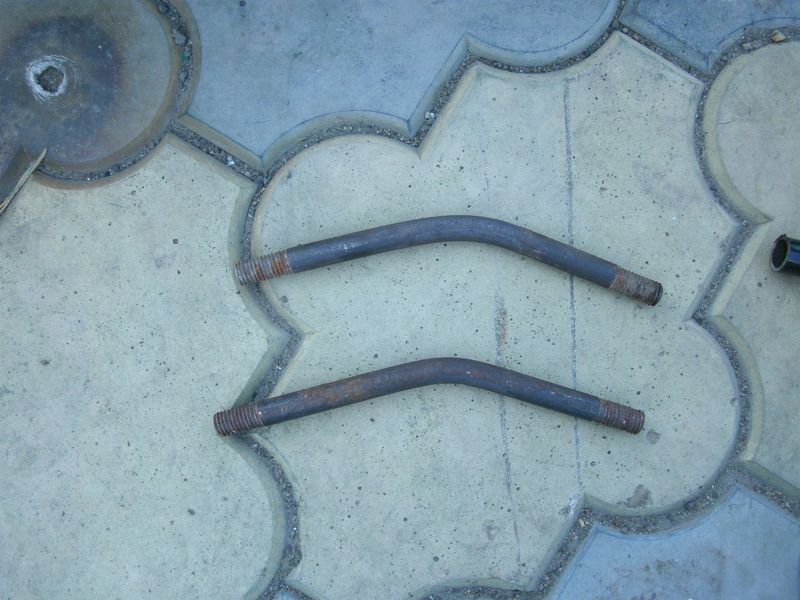

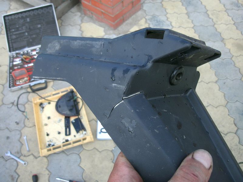

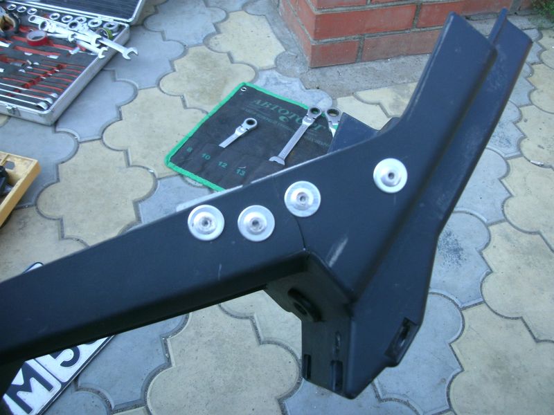

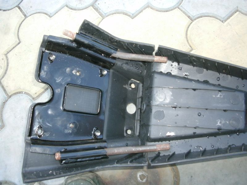

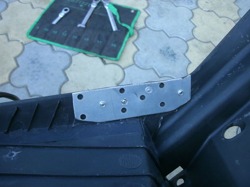

Начал мыть мотоцикл и нашёл касяк! Отломалось заднее крыло и держалось на наполовину лопнутом пластике. Толи при падении поломал или от вибрации лопнуло -незнаю. Лечил так. Из опыта знаю что варить тонкую трубку толку не будет. Поэтому согнул прут на восемь под угол крыла. Обрезал угол трубки и вставил внутр прут. Пластик усилил пластиной и посадил на клёпки.Вставил на место железный каркас в крыло и прихватил сваркой . Потом вытащил и обварил как надо Всё покрасил и готово теперь точно не сломается!
Наверное всё таки при падении.

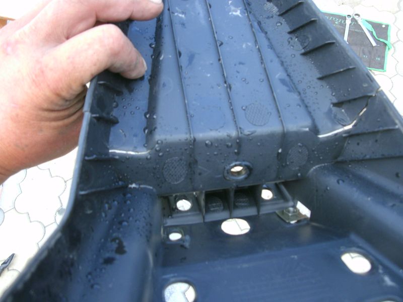

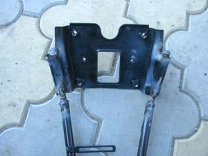

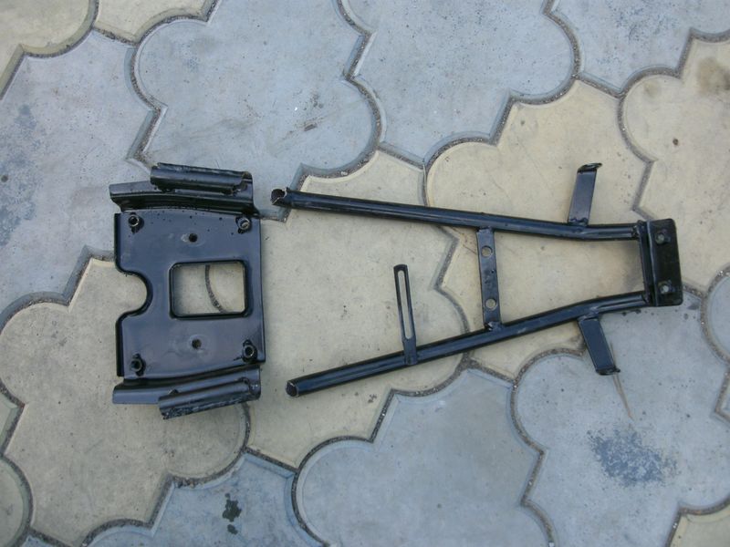

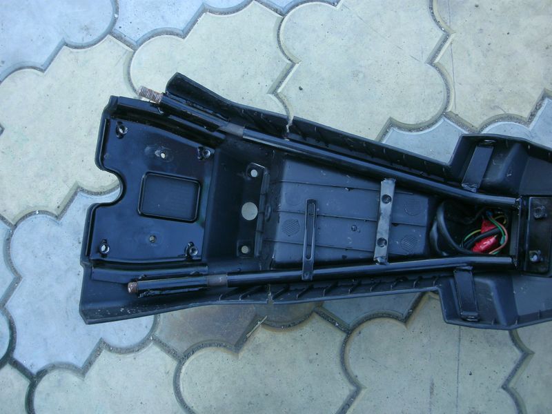

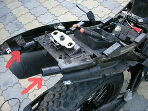

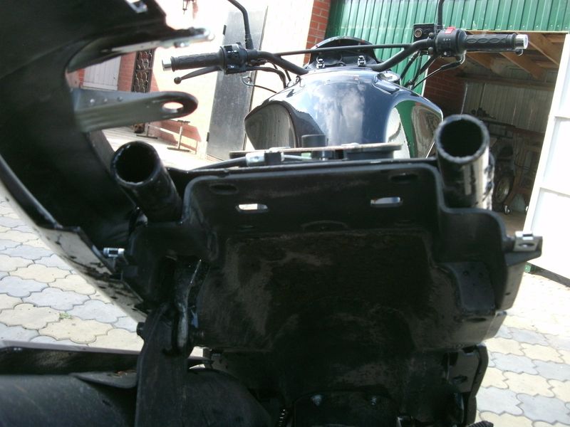

Видица мне на второй фотке готовая площадка под кофр, только она скрыта под пластиком на сколько я понял. Юра. чуешь к чему клоню? Ты у нас в этом плане рукастый, тебе и карты в руки.
Надо всё снимать разбирать, как минимум усиливать, как максимум сразу и с кофром думать.
Гриша спасибо за подробные фоки внутренностей!!!
Усиливать обязательно! вот пару фоток ещё для размышления.Думаю основное крепление багажника должно быть к раме как продолжение
