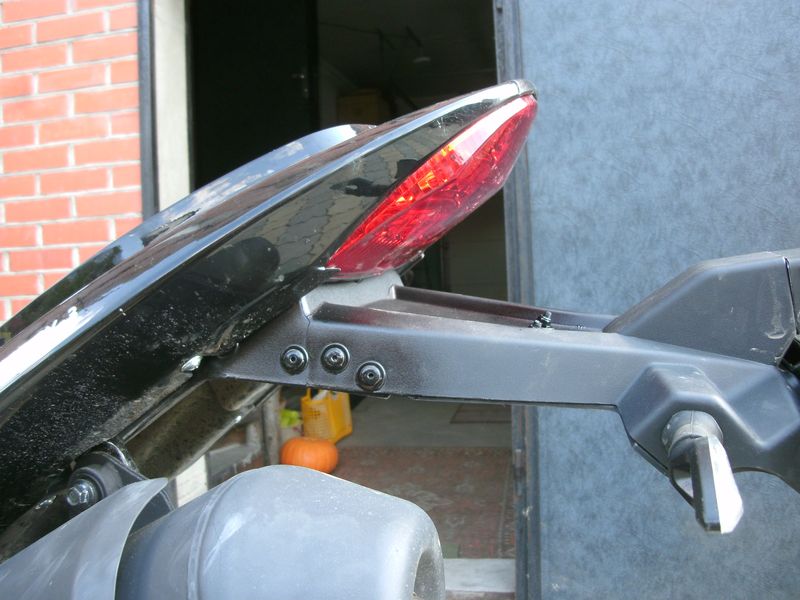

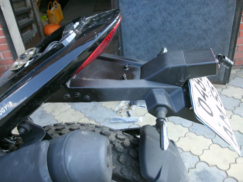

Денис спасибо за ссылку ну я думаю что получилось не сильно страшно буду ганять с усилиным крылом
