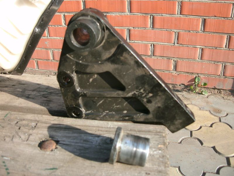

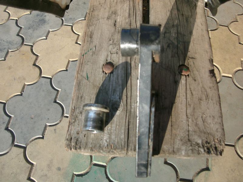

Денис срочно нужна твоя помощь!!! Купил сегодня цепь DID поставил установил натяжку ,затягиваю колесо натяг уходит цепь перетянута. Начал крутить то натянута то весит и так меняется переодически. Попробывал выставить цепь паралельно диску колеса неполучается, когда затягиваю гайку колеса колесо уходит в лево. Снял колесо и смотрю а у меня нет одной втулки!!! Я то думал что она впресовалась в хрень к которой прикручивается тормозной супорт, а там нет ни чего!!! вот что у меня стояло с магазина. А что должно стоять? Как у тебя? На фото с 8-ой страници не видно сторую втулку. Она там вообще есть?
Отдельная втулка ставится с левой стороны щёчкой к маятнику, а скоба суппорта соответственно с правой втулкой к колесу и прорезью в направляющую на маятнике. Втулка идёт вместе со скобой.
То весит то перетянута это задняя звезда овальная. При затяжке, да цепь ещё натягивается, поэтому делай поправку на это.
То есть у меня всё как надо? ТЫ когда затягиваешь колесо у тебя цепь натягивается?
Да, всё нормуль. Да натягивается.
 Цепь надо натягивать на ровно стоящем мотике с сидящим на нём пилоте, во всяком случае пока руку не набьёшь на этом.
Спасибо! Поменяю звезду ,посмотрю чего будет
Зае.сь всё будет! :D Не переживай.

Денис у тебя заднее колесо крутится легко с затянутой гайкой?
Нет. Примерно килограмм усилия рукой за резину. Но не забывай....у меня цепь перетянута.
У меня крутится с усилием даже с висящей цепью. Прокатился проверил подшипники чуть тёплые.
