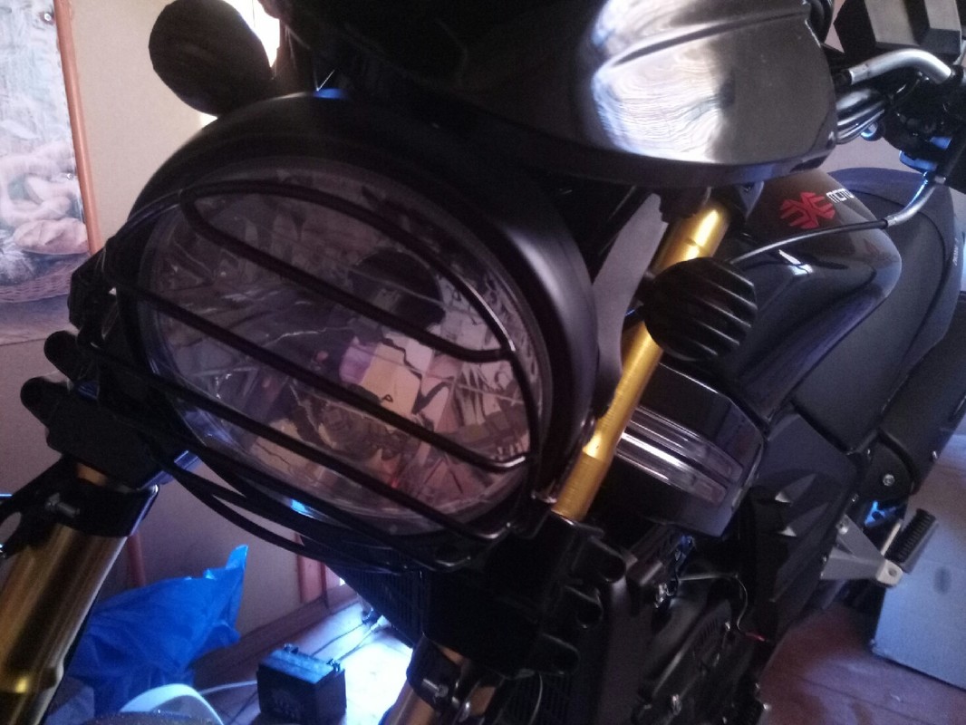

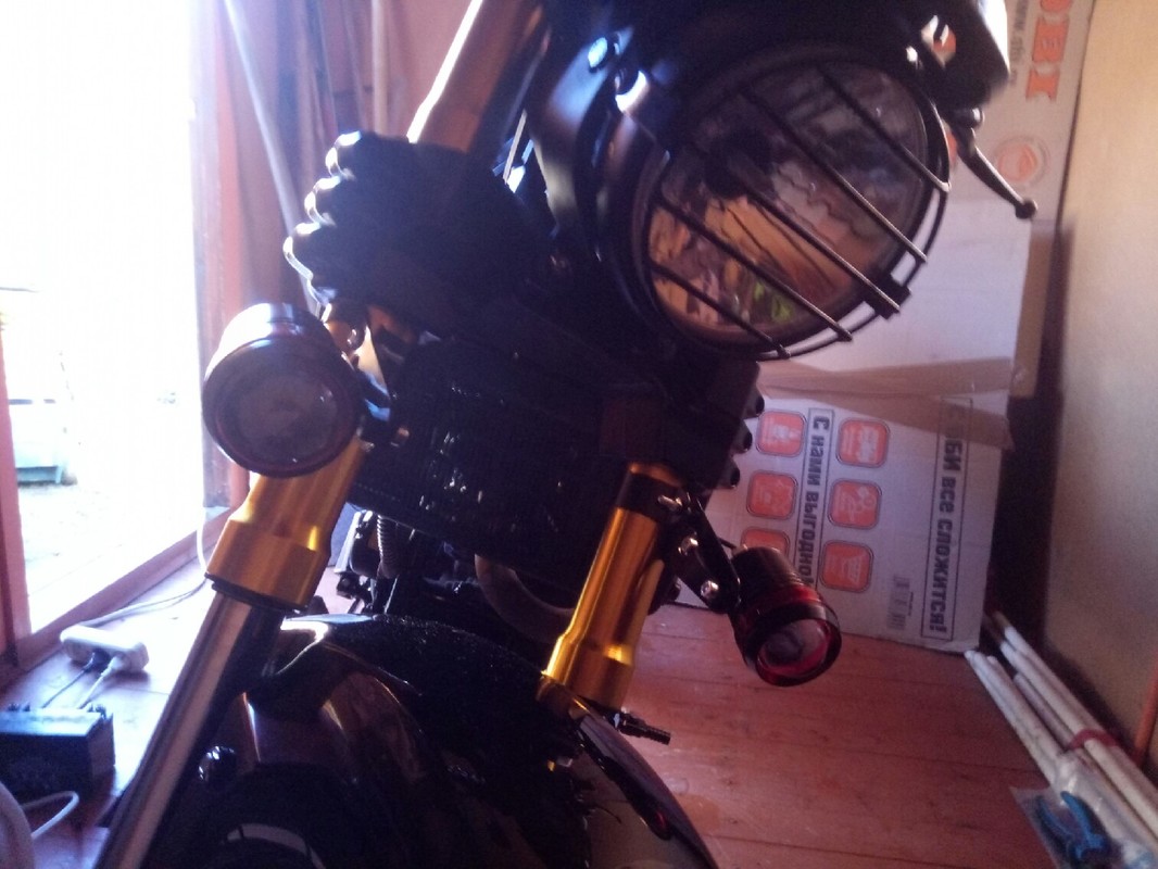

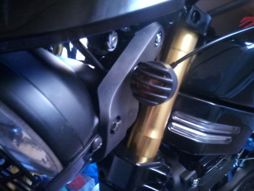

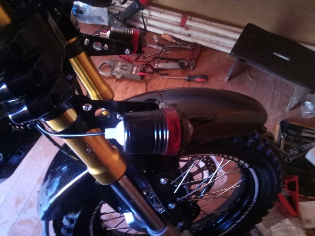

Был в выходные на даче. Поставил себе новые плюшки к новому сезону.
С туманками +100500.
