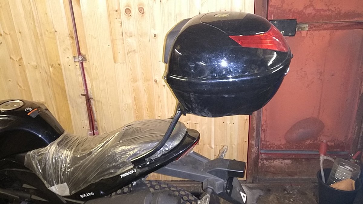

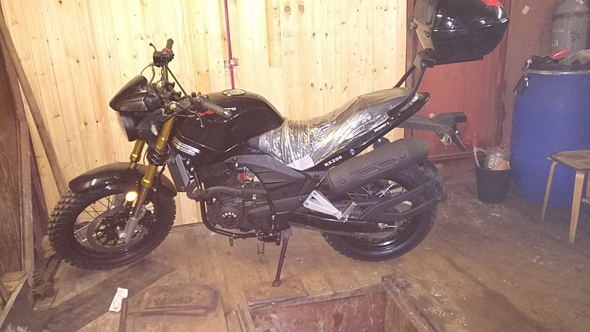

Вот каким колхозом кончились мои зимние размышления на тему отсутствия багажника :D
Изменено пользователем michmen
уточнение
7 минут назад, michmen сказал:
Отсутствие эстетики компенсируется крайней необходимостью багажного места.
13 минут назад, michmen сказал:
А можно побольше фото? С разных ракурсов и приварку несущих элементов

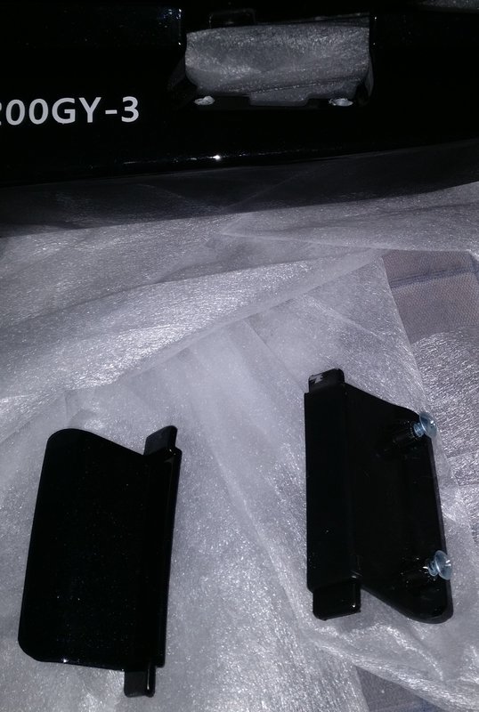

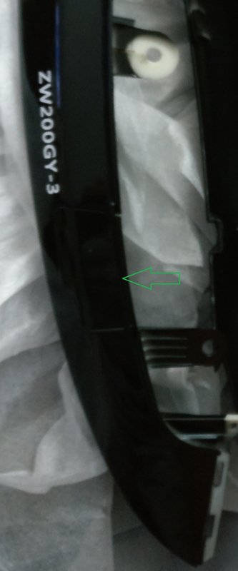

Основным условием построения багажника была его обратимость, т.е. возможность демонтажа без последствий. Предварительные соображения подсказывали, что пластик  все-таки придется курочить, и заказал две боковины в интернет магазине для экспериментов, так сказать. К удивлению, пришли боковины с заглушками в тех местах, где планировалось делать прорези. Снял заглушки и даже боковины курочить не пришлось. Походу, на просторах поднебесной таки катаются наши моты с багажниками (или доп ручками), установленными с завода :D
Боковины с выкрученными заглушками, что пришли с магазина

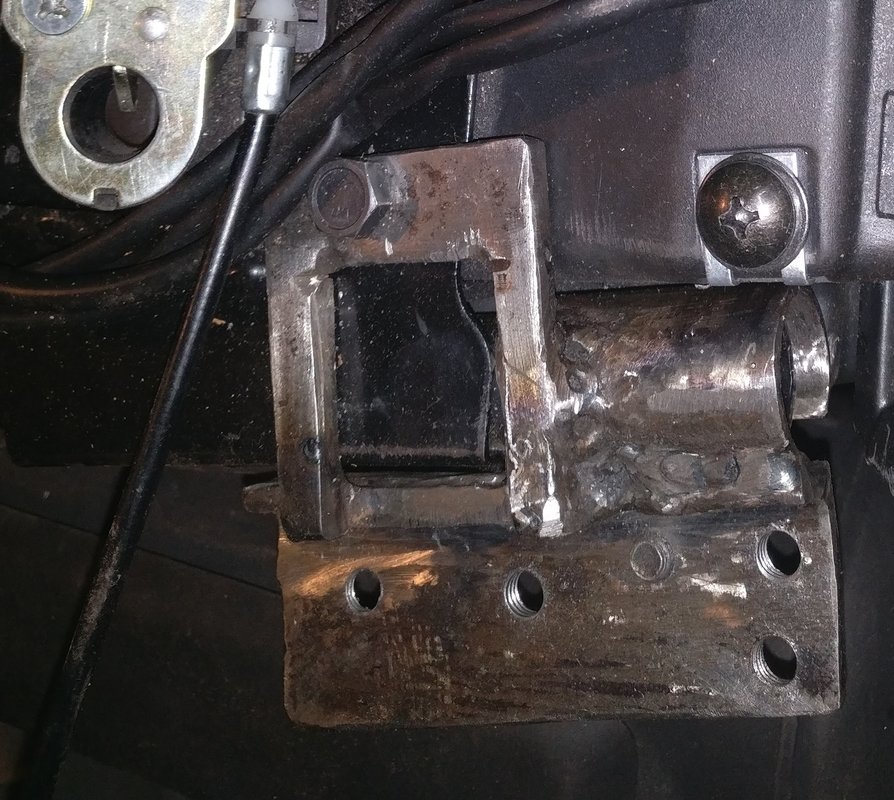

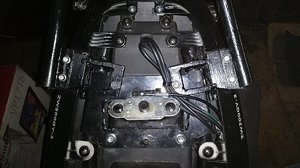

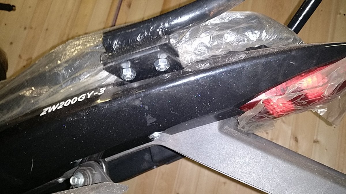

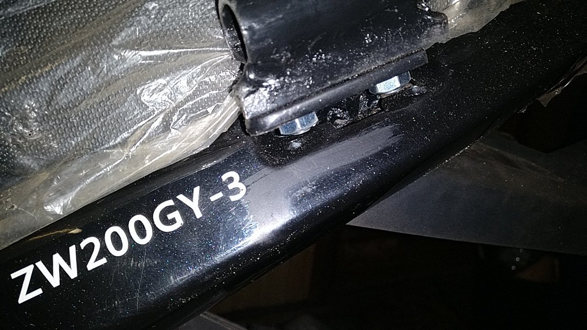

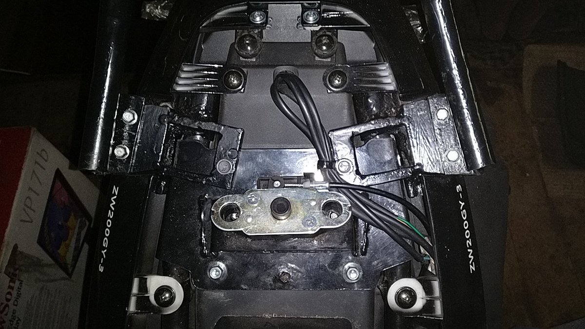

Багажник сделал из двух частей (точнее, трех). Кронштейн на раму (два) и сам багажник. При снятом багажнике, кронштейны, практически, незаметны. Сверлений, резки или сварки рамы мота не делалось. Только поменял два болта на более длинные.
Кронштейны. Надеваются на трубу и сверху прикручиваются в штатные места болтов крепления крыла. В принципе, можно было сделать один кронштейн только под болты. Может второй вариант так и сделаю.
Сейчас под рукой только фото первого варианта кронштейна. В рабочем пришлось площадку под крепление багажника переварить повыше

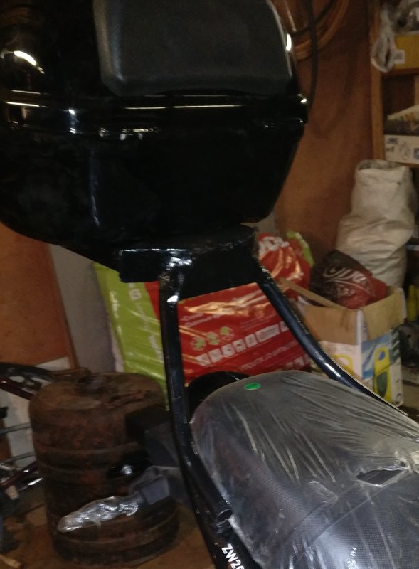

7 часов назад, michmen сказал:
Так то круто, полезная инфа. Наверное тоже буду закупать боковой пластик. Один вопрос только- почему пришлось так поднимать кофр? Из-за стопока?
Кто мучился пытаясь поставить хагер на заднее колесо. Совет: вкрутите винты с обратной стороны, получится как торчащяя шпитлька на которую легко накинуть хагер, и затянуть гайкой.
6 часов назад, Rider "47" сказал:
Да, из-за заднего фонаря. У меня лежит еще одна, более аккуратно, согнутая труба для багажника. Из нее попробую сделать платформу для кофра получше, благо конструкция из отдельных кронштейна и самого багажника позволяет не ограничиваться одним багажником и лепить сменные
