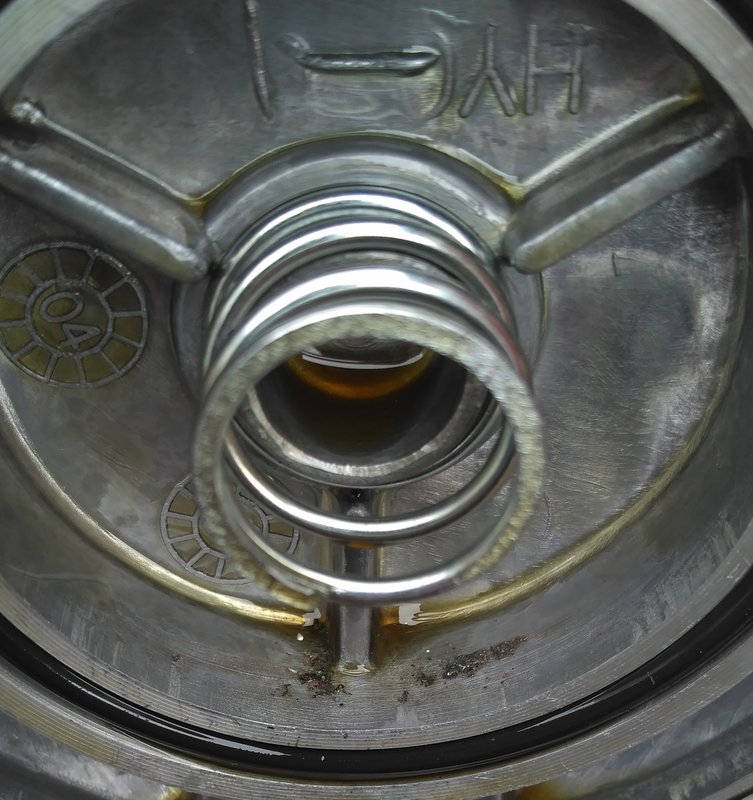

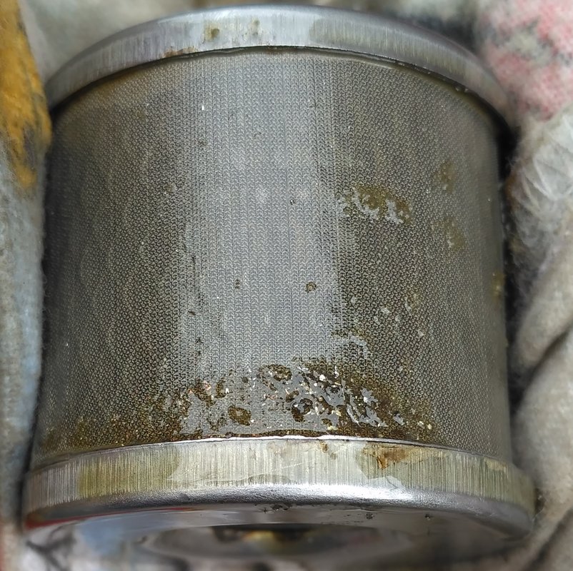

Итого, 850км за месяц, очередная замена масла.
Жижа намного темнее, чем после 300км, прям эмульсия, но парфюмом пахло отчетливо.
Опилок почти не осталось
Цепь перестала растягиваться, или правильно очередную натяжку сделал, или уже просто дальше тянуться некуда )
Пока больше всего бесит скрипящий маятник, придется наверное врезать тавотницы
1 час назад, DevilDace сказал:
По моему так опилок у вас очень много... Наблюдайте при каждой замене масла. В слитом масле металлической пыли не наблюдается?
У вас на пробке сливной магнит есть или нет? У меня на Форестере есть, так там при каждой замене шапка из металлической пыли была, а на фильтре вот такое же количество опилок постоянно.
В итоге выяснилось что шток сцепления жрало и довольно сильно, отсюда и вся эта пыль с опилками была.
Еще советую фотографировать состояние фильтра и пробки при заменах масла, и сравнивать с предыдущими фото. Это позволит довольно точно визуально контролировать количество опилок и пыли в масле...
